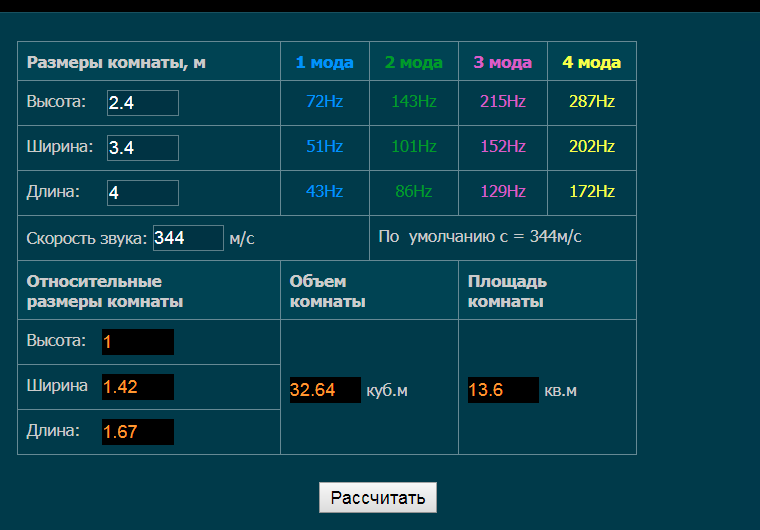

Андрей, подскажите.
Рассчитал свою комнату на коаксиальные моды. получился провал между 101 и 129, на других частотах более менее ровно. Комната обшита ГКЛ в два слоя с утеплителем минвата 50кг/м (стены и потолок)

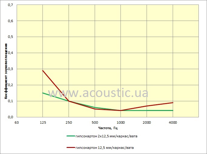

Я так понимаю, что эта обшивка поглощает частоты с 125 и выше (я так понял, до 1 кГц, но с повышением частоты, коэффициент падает до нуля на частоте 1кГц) Выше этих частот применю акустические панели, там все понятно. А вот с нижними что делать, и делать ли что-нибудь в моем случае.
Может применить низкочастотный панельный поглотитель конверсионного типа. Во фронтальные углы установить рассчитанные на частоту 43 Гц, а в тыловые углы на частоту 72Гц. Заполнить минватой, чтобы уменьшить добротность. Может, еще один установить между фронтальной стеной и потолком на частоту 51Гц?
