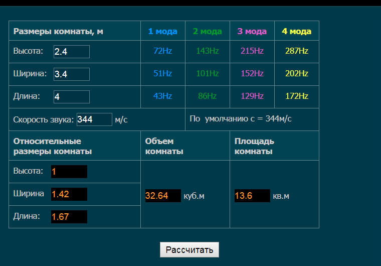

Рассчитал свою комнату на коаксиальные моды. получился провал между 101 и 129, на других частотах более менее ровно. Комната обшита ГКЛ в два слоя с утеплителем минвата 50кг/м (стены и потолок)

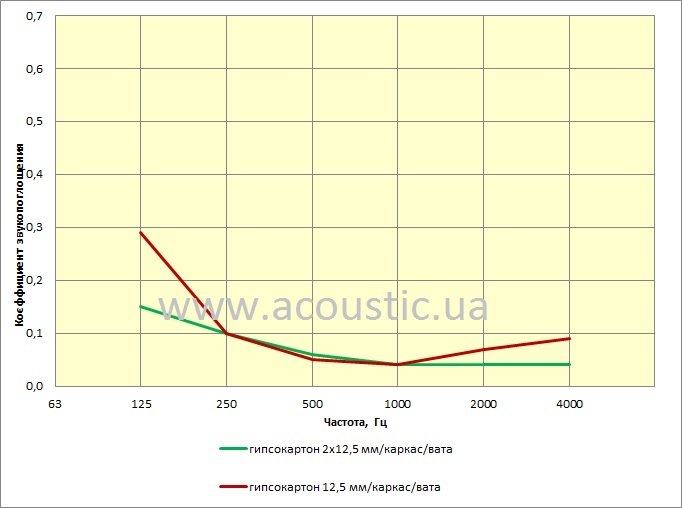

Я так понимаю, что эта обшивка поглощает частоты с 125 и выше (я так понял, до 1 кГц, но с повышением частоты, коэффициент падает до нуля на частоте 1кГц) Выше этих частот применю акустические панели, там все понятно. А вот с нижними что делать, и делать ли что-нибудь в моем случае.
Может применить низкочастотный панельный поглотитель конверсионного типа. Во фронтальные углы установить рассчитанные на частоту 43 Гц, а в тыловые углы на частоту 72Гц. Заполнить минватой, чтобы уменьшить добротность. Может, еще один установить между фронтальной стеной и потолком на частоту 51Гц?

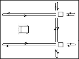

Вы советуете установить поглотители на боковых стенах напротив колонок для устранения порхающего эха. Сзади от колонок тоже нужно так делать? и на потолке?
roman-kab
Posts: 61
Joined: 10 Oct 2016, 08:22
Re: Вопросы по КДП
Postby Андрей Смирнов » 04 Feb 2018, 12:03
roman-kab wrote:Андрей, подскажите.
Это общие рекомендации для исключения порхающего эха. Но вместо поглотителей для указанных целей можно устанавливать и отражатели, поверхность которых не параллельна друг другу или диффузоры.

Причем здесь "какие частоты проходят через ГКЛ 12 мм 2 слоя?"
Это вы описываете не звукопоглощение, а звукоизоляцию.
Механизм звукопоглощения не связан с "прохождением" звука через ГКЛ.
Звукопоглощение ГКЛ облицовок можно справочно принимать согласно диаграмме:
КЗП ГКЛ.jpg (55.7 KiB) Viewed 19156 times

Андрей Смирнов wrote:Причем здесь "какие частоты проходят через ГКЛ 12 мм 2 слоя?"
при столкновением с преградой звук 1. отражается, 2. поглощается и 3. проходит через преграду. Я имел ввиду, что та часть звука которая не отразилась, а прошла сквозь ГКЛ имеет шанс поглотиться, правда часть ее вернется.
А вообще я имел ввиду именно тот график что вы прислали, возможно, не совсем точно выразился, когда задавал вопрос

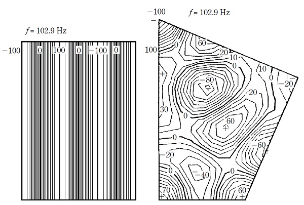

Комнатные моды существуют в помещении любой формы.
В комнатах правильной прямоугольной формы их гораздо легче определить и идентифицировать, а в помещениях неправильной формы возникает искаженная суперпозиция мод. В этом случае их надо идентифицировать инструментальным методом.
На рисунке изображено распределение звукового давления 3-й моды в комнате размером 5х7 м и в комнате с такой же площадью, но неправильной формы.
3-я мода в комнате 5х7 м.jpg (89.37 KiB) Viewed 19131 times
