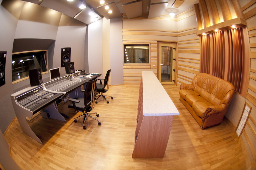

На фото контрольная комната, которую наша компания проектировала для композитора Анатолия Розанова, используя принцип LEDE (
viewtopic.php?f=3&t=1552 ).
В отделке можно увидеть ламинированный ДСП, деревянные планки, МДФ, ткань и нет никаких фабричных акустических панелей. Поэтому на вопрос: "Возможно ли на данном этапе и в этом обсуждении определиться с материалами для оптимального акустического оформления помещений площадки?" - ответ "нет"
