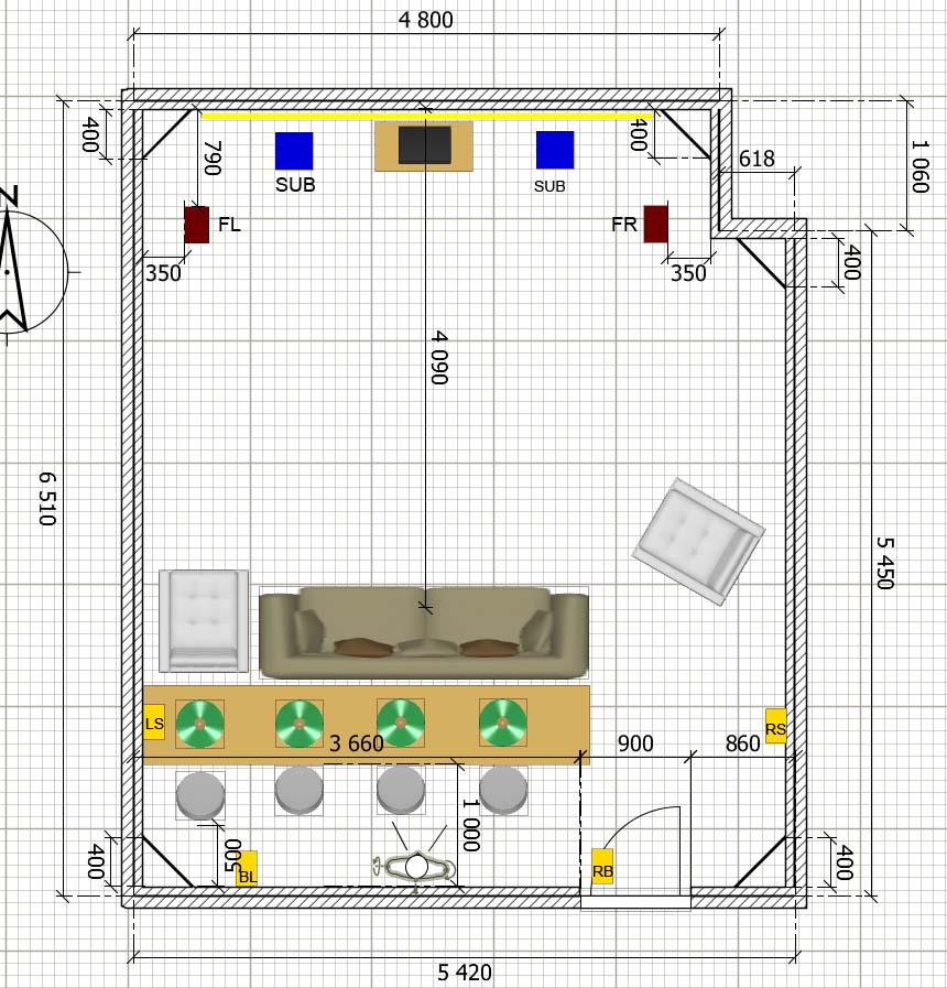

Доброго дня!
Вводные: Имеется помещение в цокольном этаже дома. Площадь порядка 32 м кв. План помещения прилагается.
Задача: создание домашнего кинотеатра + комната отдыха.

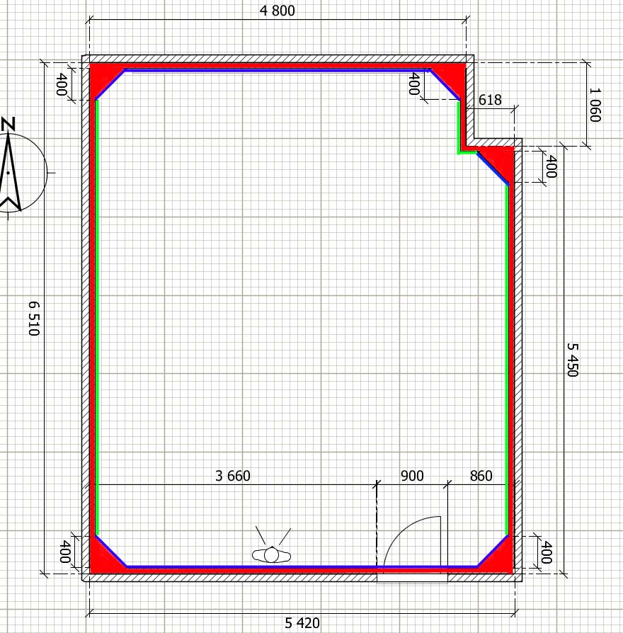

СТЕНЫ:
на плане: красным контуром - деревянный каркас (брус 50 на 50 мм) с жестким креплением к стене. Шаг между вертикальными брусками 600, между горизонтальными 1200. Вертикальные бруски крепятся вдоль стены, горизонтальные разрезаются и крепятся к стене между вертикальными. Между брусками пространство заполняется Шуманетом. Толщина конструкции получается 50 мм.
В углах изготавливется деревянный каркас, в сечении треугольник, заполняется шуманетом.
синим контуром - деревянный каркас зашивается Heradesign Superfine 15 мм
зеленым контуром - деревянный каркас зашивается ГКЛ 12,5мм в одн слой + сверху клеятся обои.
ПОТОЛОК:
потолок шумоизолируется в соответствии с рекомендациями на акустик.ру.
Чуть ниже подвесной 2хуровневый потолок Клипсо Акустик
ПОЛ:
ковролин с длинной ворса 7-10 мм.
Что скажите? Вопрос в том, что в качестве рекомендации советовали ГКЛ заменить на Heradesign. В этом солучае для меня возникает 2 проблемы (1) эстетическая; (2) как мне кажется, помещение будет переглушено и находится в нем не прослушивая кино или музыку будет не комфортно.
Просьба дать свою оценку предлагаемому решению и проблемам.

Re: Акустика домашнего кинотеатра
Postby Андрей Смирнов » 20 Apr 2012, 14:30
Привет, Ray_dee
мне кажется не совсем корректным консультироваться у одних специалистов, а потом идти к другим и просить проверить правильно ли посоветовали :)
Оценивать работу других я не буду.
Могу лишь сделать некоторые ремарки.
Рассматривать акустическую отделку помещения домашнего кинотеатра, да ещё совмещенного с комнатой отдыха, без планировочного решения, конфигурации и ориентации кинотеатра просто невозможно. Проектирование ДК подразумевает выполнение требований Dolby Lab по оптимальному значению времени реверберации, пропорциям помещения, взаимному расположению громкоговорителей и зрителей, по структуре отражений и величине их интенсивности по отношению к прямому звуку фронтальных мониторов и т.п.
Если все описанные рекомендации давались без учета этих требований, то говорить не о чем. Если требования Dolby учитывались, то консультант знает больше исходной информации, чем здесь описано.
Тем не менее, я совершенно не могу понять как можно расположить АС и зрительские места в данном помещении исходя из предложенного варианта отделки.
Если ориентировать ДК вдоль комнаты (например снизу вверх), то площадки первых отражений на боковых стенах оказываются звукоотражающими, что крайне нежелательно.
Если ориентировать ДК поперек комнаты (например справа налево), то фронтальная и тыловая стены вопреки нормативным рекомендациям будут давать яркие отражения звука.
Достаточно большие площади стен, облицованные одним слоем ГКЛ, могут приводить к нежелательным резонансным переизлучениям звука. В кинотеатральных помещениях обычно применяется не менее 2 слоев ГКЛ или один слой ГКЛ, но каким-то способом задемпфированный.
Количество и типы звукопоглощающих материалов в помещении ДК должны выбираться на основании акустического расчета. Но и без расчета видно, что скорее всего, если заменить существующие облицовки ГКЛ дополнительными панелями Heradesign, то комната будет чрезмерно переглушена.
Принимайте решение самостоятельно и осознанно :)

Андрей Смирнов wrote: Рассматривать акустическую отделку помещения домашнего кинотеатра, да ещё совмещенного с комнатой отдыха, без планировочного решения, конфигурации и ориентации кинотеатра просто невозможно.
Согласен. Прилагаю схему.
Андрей Смирнов wrote: Проектирование ДК подразумевает выполнение требований Dolby Lab по оптимальному значению времени реверберации, пропорциям помещения, взаимному расположению громкоговорителей и зрителей, по структуре отражений и величине их интенсивности по отношению к прямому звуку фронтальных мониторов и т.п.
Проектирование не производилось. Если бы такие работы проводились, я бы не занимался самоизучением вопроса и не задавал бы вопросы, а просто заказал проект и все.
Андрей Смирнов wrote:площадки первых отражений на боковых стенах оказываются звукоотражающими
Установить поглощающие панели планируется после установки АС эксперементальным путем, в том числе используя рекомендации калькулятора.
Андрей Смирнов wrote:Достаточно большие площади стен, облицованные одним слоем ГКЛ, могут приводить к нежелательным резонансным переизлучениям звука. В кинотеатральных помещениях обычно применяется не менее 2 слоев ГКЛ или один слой ГКЛ, но каким-то способом задемпфированный.
Было понимание, что 1 слой ГКЛ обеспечит бОльшую амплитуду и более эффективное поглощение НЧ. Понял что надо 2 слоя.
Андрей Смирнов wrote:Принимайте решение самостоятельно и осознанно :)
Для осознанности не хватает знаний.
Вопрос. Может быть угловые полости заполнить более плотным материалом?

Postby Андрей Смирнов » 20 Apr 2012, 16:53
Однозначно :)
Если это будет базальт, то лучше брать плиты плотностью 90-120 кг/куб.м. Диапазон приемлемых плотностей минеральной ваты в данном случае достаточно широк и не существует какого-то одного уникального материала. :)

1. Какой лучше использовать материал за ГКЛ на стенах? Шуманет БМ, есть материал ROCKWOOL ACOUSTIC, у него плотность немного выше, еще есть KNAUF INSULATION. Какой плотностной характеристикой должен обладать материал?
2. ГКЛ креплю в 2 слоя. Какой толщины ГКЛ брать? 2 слоя по 12,5 мм или нет необходимости в таких толстых листах?
3. На стене обрешетка из брусков. Размер ячейки планируется 600 на 1200. При 2х слоях ГКЛ размер ячейки такой же остается, или размеры должны быть изменены?
4. Поглотители на площадки ранних отражений можно "повесить" потом на ГКЛ стену исходя из фактического положения АС. Если да, то каким образом фиксировать на стене? Жестко или грубо говоря как картину?

Postby Андрей Смирнов » 22 Apr 2012, 00:02
Шуманет БМ, это и есть ROCKWOOL ACOUSTIC БАТТС... KNAUF INSULATION применять не стоит... ГКЛ 2 или даже 3 по 12,5 мм... поглотители на площадках ранних отражений монтруются в соответствии с рекомендациями производителя... но сначала надо решить каие именно поглотители необходимо применять... а это важнейший вопрос...

Андрей Смирнов wrote:Вставки можно выполнить в виде горизонтальных полос шириной 600-800 мм на всю длину стен.
С учетом того, что ГКЛ крепится в 2 слоя, правильно ли я понимаю, что, например, перфорированный гипсокартон должен крепится поверх первого слоя ГКЛ (обычного, не перфорированного).
Перфорированный гипсокартон должен крепится ВМЕСТО облицовки ГКЛ (не перфорированной).
