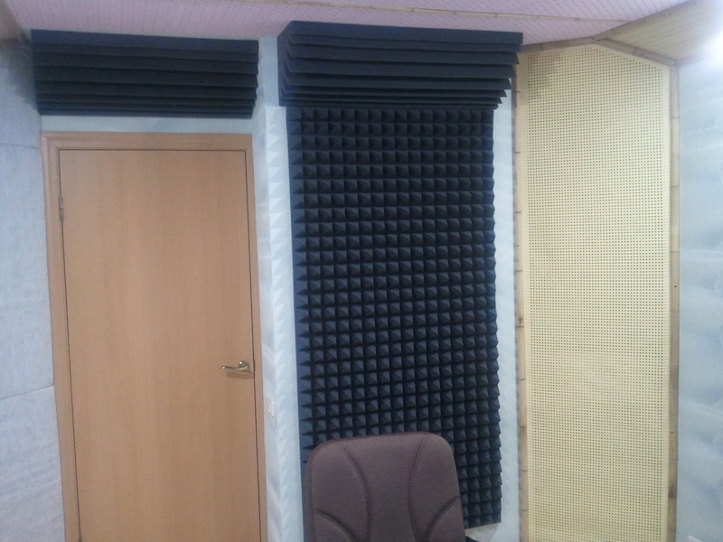

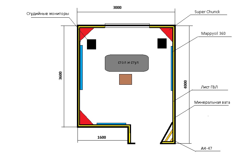

Это то, что я изначально планировал сделать и сделал.
Концепция в данном случае простая. Поскольку комната совсем маленькая надо убрать только самые явные акустические дефекты: высокую гулкость помещения, порхающее эхо, интенсивные ранние отражения, снизить насколько получится влияние НЧ-резонансов.
Пол перебирать не стал, только настелил еще сверху фанеру и ламинат: Лаги - Доска - ДВП - Фанера - Подложка - Ламинат. Хотя сейчас думаю, что надо было бы сделать плавающий пол, соседям спокойнее. Обычно предпочтительнее звукоотражающий пол, но в такой маленькой комнате лучше коротковорсный ковролин. Ковролин я положил только в зоне ранних отражений.
На Стены прибил бруски 50*50 по всей комнате с шагом 60см - уложил минеральную вату плотностью 65кг/м3 и закрыл листом гипсоволокна ( Лучше применять ГВЛ, у него плотность выше и внутренние потери. чем у ГКЛ). Зашптлевал и наклеил обои. Изначально хотел сделать стены и потолок с расширением от окна к двери дабы убрать параллельные поверхности, но в моем случае это не дало бы эффекта, т.к. маленький угол и стена не капитальная, а из ГВЛ, а это для НЧ просто несущественная преграда и все. Т.е. для НЧ все расчеты ведуться от капитальных конструкций. Наклонные стены (с небольшими углами 5-10 град) не влияют на стоячие волны, но предотвращают появление порхающего эха.

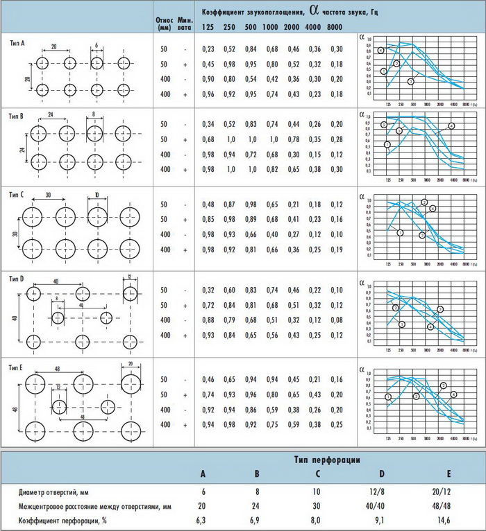

На потолок, по счастливой случайности, прикрепил перфорированную гипсокартонную плитку 60*60 см, так же с прослойкой минеральной ваты на деревянные бруски. Гипсокартон на относе с минватой поглощает на частотах ниже 300 Гц с коэффициентом 0,2-0,3. На более высоких частотах звук отражается.
Перфорированный гипсокартон в зависимости от типа перфорации поглощает в диапазоне 150-600 Гц с коэффициентом 0,7-0,9.

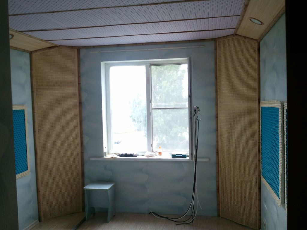

После всех ремонтных работ комната выглядела не очень привлекательно, хотя это и рабочее пространство, но хочется что бы оно нравилось и лежало к душе. На придание комнате приятного вида ушло достаточно много времени и денег. И вот что получилось.
первый результат.jpg (142.62 KiB) Viewed 23867 times
Отделка бамбуковыми материалами не дешевое удовольствие, но зато заходишь в комнату и душа поет. Волнистый поролон толщиной 3см висящий на стене в зоне ранних отражений по измерениям показал себя очень не эффективно, поэтому в дальнейшем он был заменен на "русское подобие Mappisyla".

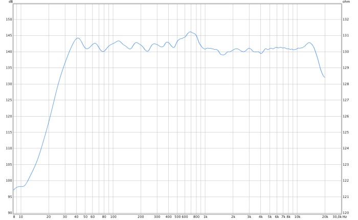

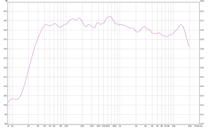

Ну и в такой комнате у меня получились следующие графики.
АЧХ для такой маленькой и непропорциональной комнаты очень даже неплохая. Неравномерность не превышает 8 дБ. Я ожидал, что будет где-то 10-15 дБ.
На характеристике SPL в комнате ВСЕГДА БУДУТ ИМЕТЬ МЕСТО ПИКИ И ПРОВАЛЫ, даже если паспортная АЧХ АС практически линейна!!!
Имеет значение только неравномерность характеристики: разность уровней между экстремумами и величина некоторых пиков относительно некоторого среднего уровня Lm.
Уровень Lm определяется как среднее значение уровней SPL, измеренных в 1/3 октавных полосах с центральными частотами в диапазоне 200 - 4000 Гц (EBU Tech. 3276 – 2nd edition, revised May 2004)
Но если после проведения акустической отделки неравномерность не превышает значения +/-5 дБ, то я считаю такой результат вполне приемлемым. /u].
Но ведь хочется лучшего!!!

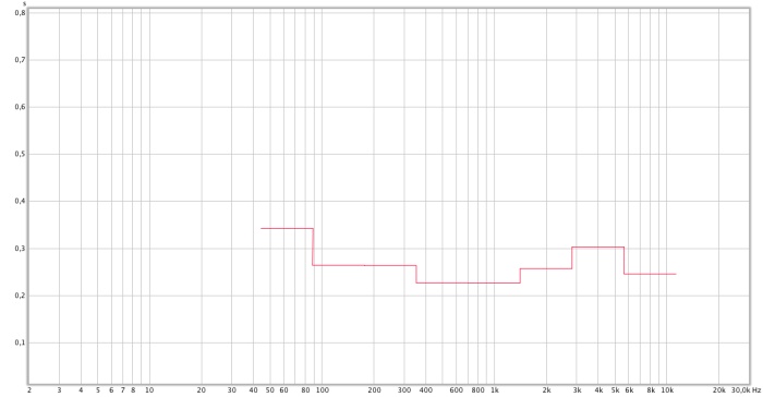

Далее RT60
Все так и отделка комнаты ГВЛ с минеральной ватой дала свои результаты.
Хотя это не идеал для контрольной комнаты, но уже что то.
[u]При таком объеме время реверберации должно быть очень небольшим, примерно 0,17 сек.

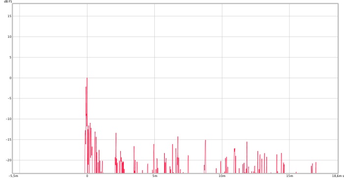

Ну и график ETC для оценки ранних отражений
На графике ETC представлены отражения от всех поверхностей, перенаправляющих звуковые волны в место расположения микрофона (стены, пол, потолок, стол, мебель, светильники и т.п.).
Думаю, что на данном этапе все не так и плохо.
Первые отражения оцениваются в интервале 0-15 мс.Первые отражения должны быть как минимум чем на 10 дБ ниже по уровню по отношению к прямому звуку.
На практике стараются добиться снижения на 15-20 дБ.
По задержке можно выявить расстояние, которое прошел звук отраженный от ограждения и выяснить какое это ограждение (пол, потолок, боковая стена, фронтальная стена и т.п.).
Знающие люди, пожалуйста, ответьте как определить расстояние до предмета по звуковой задержке?

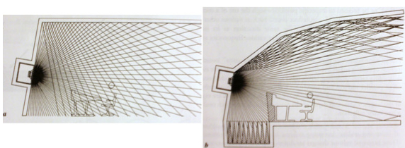

Кстати, не забывайте про ранние отражения от поверхности стола. Вечером подставьте фонарик к ВЧ динамку и посветите на место прослушивания и увидите, как хорошо освещается стол высокими частотами. А потом сразу посмотрите фото профессиональных студий и все станет ясно.
Поверхность стола лучше выполнить с наклоном в сторону оператора. Если это невозможно, то следует каким-то образом уменьшить отражение звука. Это можно сделать или поглощаюим материалом или выполнив конструктивно бортик по внешней кромке столешницы. Бортик должен создавать "акустическую тень".
Подъем акустики и наклон в сторону звукорежиссера дает небольшие результаты, но все это настолько мелочно в моем случае - сантиметр вперед - назад и показания совершенно разные. Поэтому микрофон это хорошо, но уши лучше.

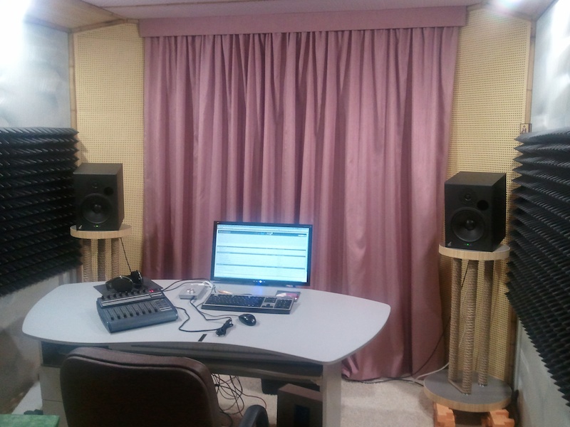

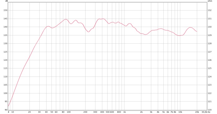

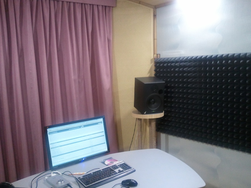

Вобщем то на этом этапе я наверно и сдаюсь.... У меня больше нет вариантов улучшения. КВАДРАТНАЯ КОМНАТА СДЕЛАЛА СВОЕ ДЕЛО.
Вот что получилось.
Да, забыл сказать, что на стенах я повесил треугольный поролон - русский заменитель Mappisyl`а. И то, что реверберация от 100 до 20000Гц не превышает 0,2мс, а от 10 до 100 – 0,4 говорит о том, что все мои труды потрачены не зря, а с неравномерностью АЧХ, что нибудь придумаем….Главное верить в лучшее и не лениться в достижении намеченного!!!
По мере появления информации буду писать, вдруг кому то покажется полезным мой опыт.

igorvp wrote:Знающие люди, пожалуйста, ответьте как определить расстояние до предмета по звуковой задержке?
Вобщем то это только начало измерений, дальше будет хуже или лучше незнаю.... уже запутался :)
я тут решил проверить правильно ли я понимаю ситуацию...
Судя по графику ETC в третьем посте, и по фото расположения мониторов первые ранние отражения (0,25мс) идут не иначе как прям от подставки под мониторы :)
Правильно ли я понимаю, что:
S=V*t.
V в нашем случае = 340.29м/с (скорость звука, ну там могут быть погрешности на влажность/давление/температуру и т.д.)
t берем из графика ETC.
Я взял наиболее значимые чтоли, это 0.25, 1, 2.2, 2.5, 3.5, 5, 7, 8.7 мс. Переводим это в секунды разделив на 1000.
И получаем S(расст. до предмета) = 340.29м/с*0,00025с=0,085м или 8,5 см. - как раз от динамика до подставки :P
Ну а далее получается, что отражениям с задержкой в 1, 2.2, 2.5, 3.5, 5, 7, 8.7 мс соответствсуют расстояния в 0.34, 0.75, 0.85, 1.19, 1.7, 2.38, 2.96 метра.
Я так понимаю берем рулетку и мереем это расстояние от центра динамика по кругу до ближайщей поверхности.

"The envelope of the impulse, also called the energy-time curve or ETC, is useful to identify reflections and see the overall shape of the impulse response. The plot below shows the envelope, the spikes after the initial peak are due to reflections from room surfaces, the first spike occurs 3.25ms after the initial peak indicating that the sound travelled an additional 1.11m or 3.7 feet to reach the microphone."
Приведенные тобой расчеты соответствуют вычислениям проведенным по надписи выше.
К счастью из оборудования для измерений мне понадобился только измерительный микрофон, который я попросил у своих друзей из музыкального магазина, остальное все свое. Но эта тема слишком затягивает и поэтому сейчас я решил купить себе измерительный микрофон Behringer ECM8000, на сколько мне известно капсуль у него такой же как и у DBX RTA, а цена в 1,5 раза дешевле. Думаю для дома хватит, да и отзывы неплохие.
По поводу звучания в комнате конечно необходим эталон, поэтому я и пользовался измерениями и мониторными наушниками. И действительно хватает месяца, что бы уши привыкли к звуку и начали различать, что
что то звучит не так, а вот что???? этому надо посвятить годы тренеровки слуха. Вобщем то, что я сейчас имею меня не очень устраивает, мониторы служат для проверки стерео-картины, а тональный баланс
отстраиваю в наушниках. Но это ведь не плохо - есть к чему стремиться. Смена колонок показала лучшие результаты.
Ну и по поводу отделки комнаты.
ГВЛ (дороже гипсокартона в 1,5-2 раза) с минватой на стенах и бас-ловушки в углах 100% дадут положительный результат на НЧ, а это я считаю самым важным. Поэтому эту отделку делай без страха за свои вложения, тем более это не так и дорого. Пытаться делать отделку, как показано на фото разных студий наши площади не позволяют. В любом случае квадрат даст свои отрицательные результаты. Но все это уменьшить и сгладить вполне можно. Судя по моей комнате я никаких изысков не делал - сесть будет не где от них:) . Заглушил по низам и откорректировал на сколько получилось середину и верх поролоном и все вариантов то нет. Маленькая комната это приговор :twisted:

Да, по отражениям я проверю и отпишусь на сколько расчеты совпали с практикой :?:

p.s.> а по поводу самых первых ранних отражений (0,25мс, 8,5 см), попробуй колонки сдвинуть на самый край подставки, чтоб колонка только ножку "видела"...
