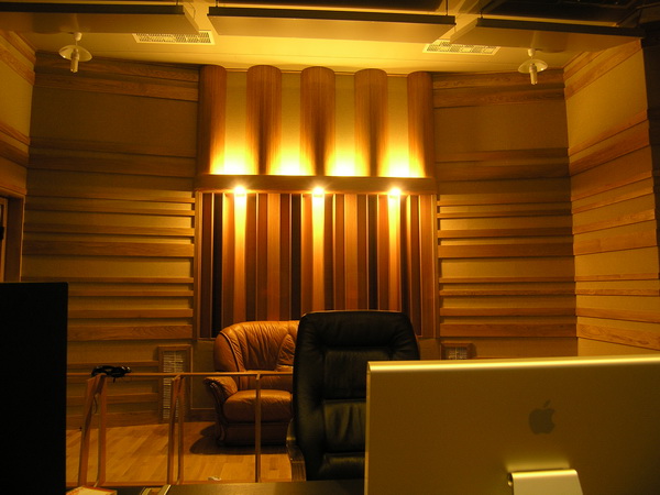

я говорил, о поглощении НЧ энергии. То есть кпд поглотителей, настроенных на резонансные частоты и работающих в широком спектре, при очень большой НЧ энергии, излучаемой мониторами, просто не будут справляться. К примеру из-за количества этих поглотителей\их объема и тд. Мы же строим компромисс - размер помещения\желаемый результат.
Я вот, что еще надумал.
Если на угловые поглотители, которые не будут в деревянном каркасе (к примеру как тот же НЧКП), на резонансных частотах, по высоте, добавить планки имитирую Гельмгольца - то будет работать?! или же планки будут отражать волну, в конкретно моей конструкции?!
пример как на фото. там используется это в "живой" части кк, но мой вопрос - можно ли это использоваться в "мертвой"?!
И какая цель эх "планок" в вашей КК

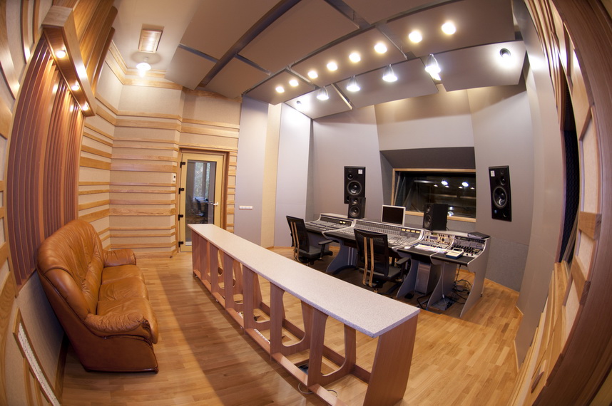

Я не совсем понял вопросы. О каких планках в "живой"зоне идет речь?
На этих фотографиях изображена контрольная комната, которую мы проектировали используя принцип RFZ (reflection free zone).
В передней части комнаты смонтированы отражатели, перенаправляющие отражения от мониторов в заглушенную заднюю часть комнаты.
Горизонтальные панели различной ширины необходимы для того, чтобы выдержать баланс отражение/поглощение и обеспечить в комнате акустически комфортную среду.
Если перед НЧКП смонтировать резонатор Гельмгольца, то поглощение будет суммироваться, т.е. получится НЧ + СЧ.
