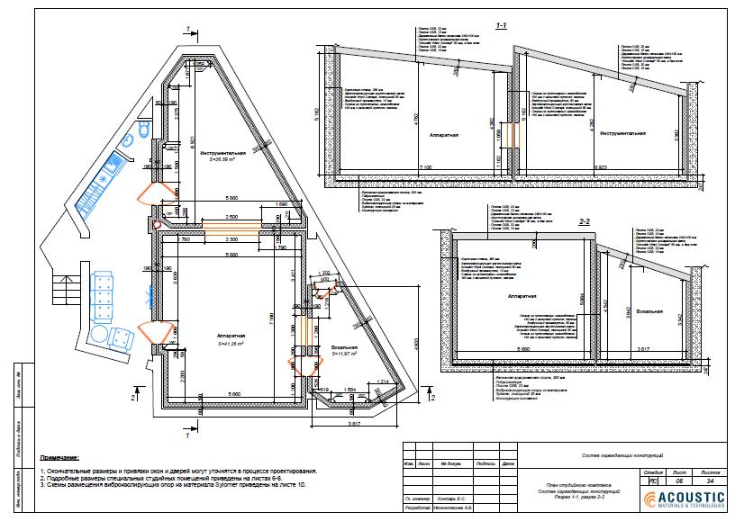

Объемно-планировочное решение студийных помещений разрабатывалось с учетом требований Европейского Радиовещательного Союза (European Broadcasting Union, Technical Recommendation R22-1998) и Международного Телекоммуникационного Союза (International Telecommunication Union Recommendation ITU-R BS.1116-1, 1998).
Пропорции и форма студийных помещений и, в первую очередь контрольной комнаты, рассчитывались таким образом, чтобы свести к минимуму нежелательное влияние комнатных резонансов (мод помещения).
В процессе проектирования студии было реализовано несколько уникальных технических, концептуальных и инженерных решений.
План студии Розанова.JPG (90.37 KiB) Viewed 203516 times

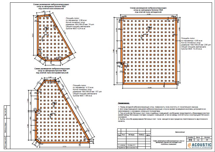

Все три студийных помещения построены по принципу "box in box". Каждая студия стоит на независимом виброизолированном фундаменте. Это, так можно выразиться, три отдельных "домика" без жестких связей друг с другом и с несущими конструкциями основного здания. В качестве упругих опор для плавающих фундаментов использовался высокоэффективный виброизоляционный материал Sylomer. Чтобы многотонные конструкции "домиков" упруго "плавали" на своих фундаментах и при этом виброизоляционный материал не был бы перегружен были проведены специальные акустические расчеты. Резонансная частота плавающих фундаментов составляет 7-9 Гц, что позволяет полностью развязать студии от всех внешних источников вибрации и структурного шума, а также обеспечить базу для высокого уровня звукоизоляции между самими студийными помещениями.
На рисунке план размещения упругих опор из материала Sylomer под фундаментом каждого из студийных помещений (контрольная, вокальная, инструментальная комнаты).
План плавающих полов Sylomer.JPG (94.5 KiB) Viewed 203514 times

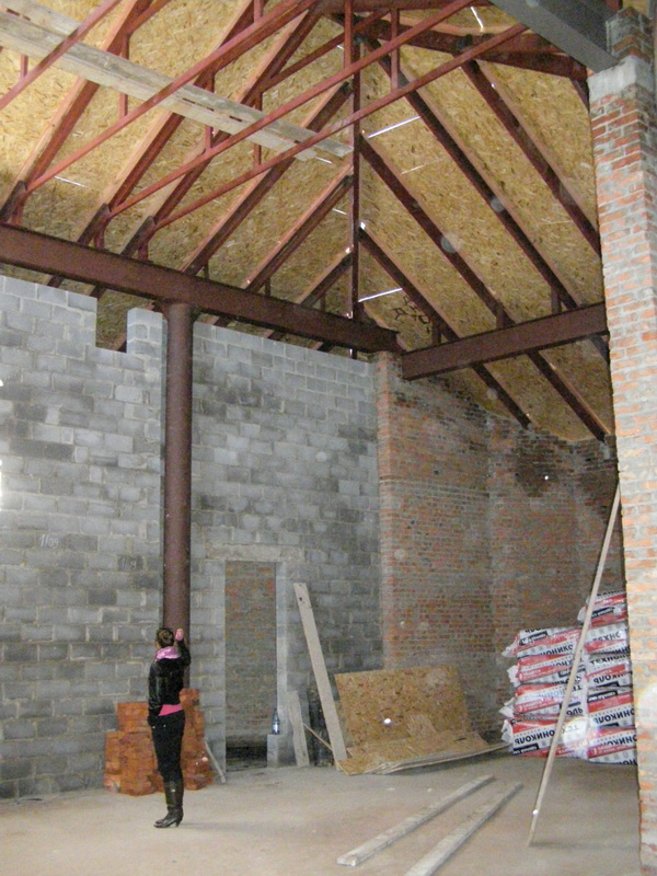

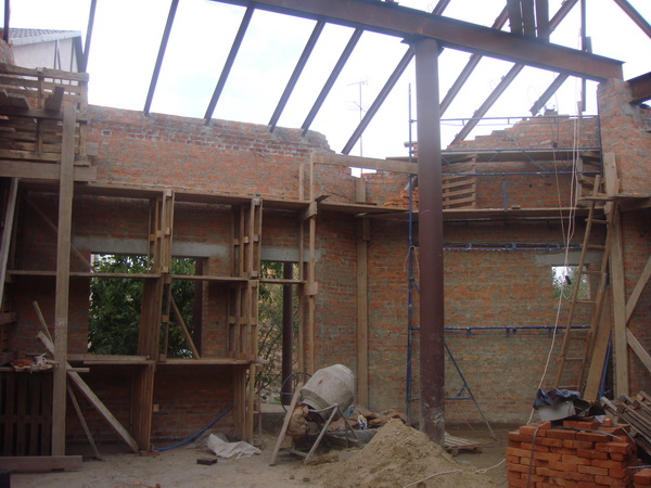

Вид на стройплощадку пристройки, внутри которой со временем будет построена студия звукозаписи.

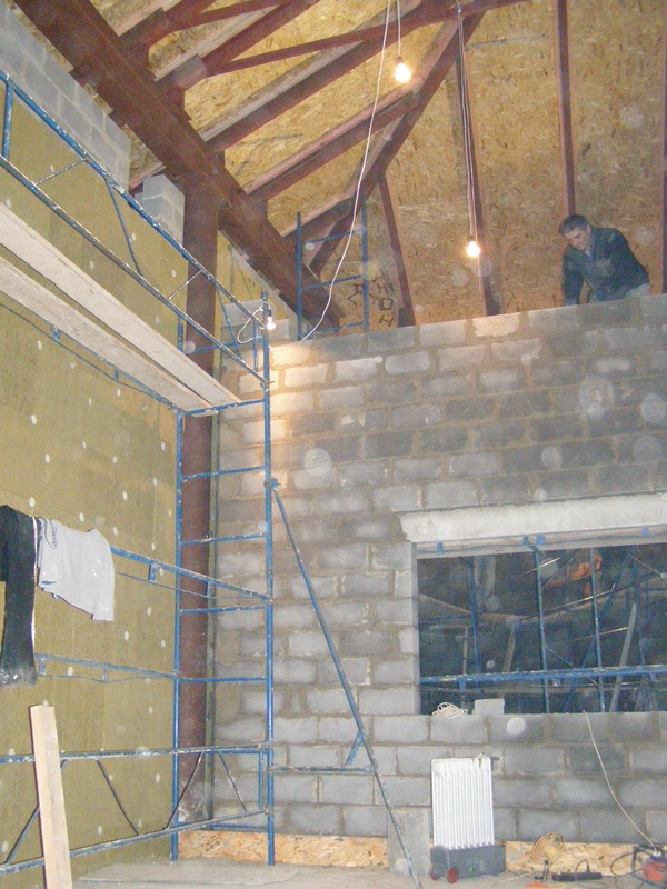

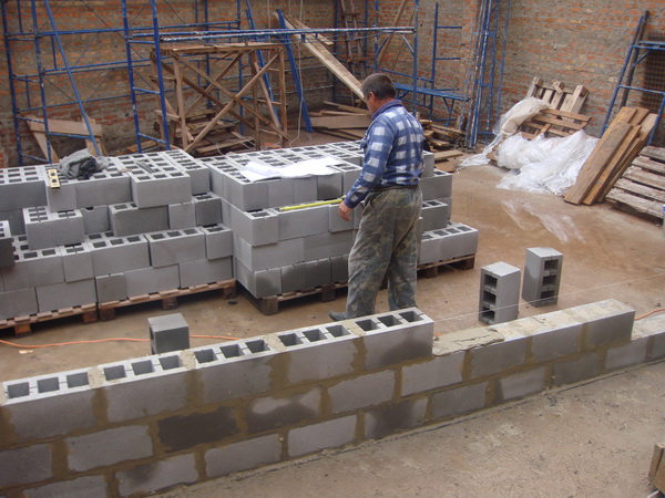

Возведение стен, ограждающих студийный комплекс от остальной части здания, выполняется с помощью пустотелых бетонных блоков, с засыпкой пустот прокаленным речным песком.
Закончено возведение наружных стен и основного перекрытия кровли.

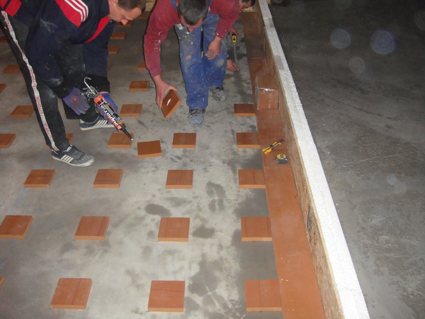

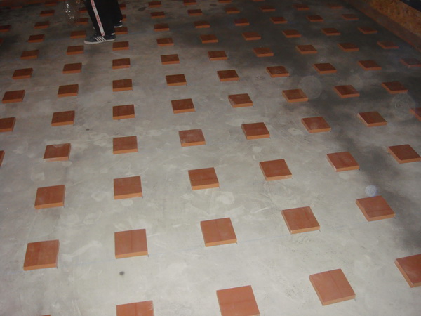

После разметки пола согласно проекту в каждом из будущих студийных помещений выполняются плавающие фундаменты.
Рабочие выполняют раскладку и монтаж упругих опор из материала Sylomer, поверх которых будут залиты бетонные фундаменты толщиной 200 мм.
Плавающий пол Sylomer.jpg (107.93 KiB) Viewed 203511 times
Плавающий пол Sylomer 2.jpg (90.82 KiB) Viewed 203511 times

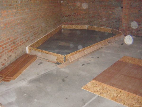

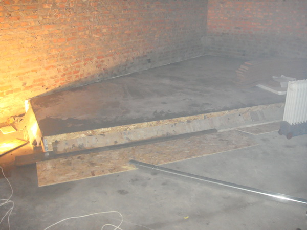

Несъемная опалубка для плавающего пола из плит ОСБ.
Опалубка плавающего пола Sylomer.jpg (119.95 KiB) Viewed 203510 times
Гидроизоляция опалубки.
Опалубка плавающего пола Sylomer 2.jpg (105.71 KiB) Viewed 203510 times

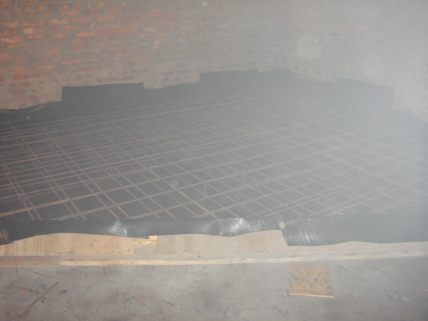

Армирование плавающего фунадамента
Арматура плавающего пола.jpg (74.69 KiB) Viewed 203510 times

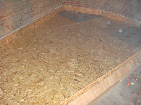

Плавающий фундамент под вокальной студией готов и можно приступать к выполнению основания в следующем помещении
Плавающий пол вокальная.jpg (94.42 KiB) Viewed 203510 times

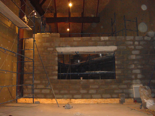

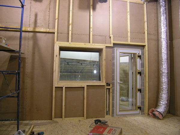

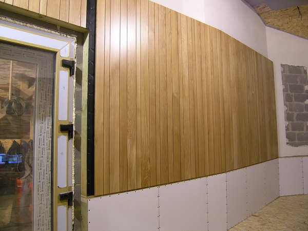

После выполнения плавающих полов (фундаментов) для всех студий начинается возведение стен. Стены, ограничивающие каждое студийное помещение, строятся на отдельных фундаментах. Таим образом, каждую студию отделяет двойная стена с воздушным промежутком, заполненным акустической минеральной ватой. Стены выполняются из пустотелых бетонных блоков толщиной 190 мм с засыпкой пустот прокаленным песком.
Стена контрольной комнаты.jpg (209.83 KiB) Viewed 203509 times

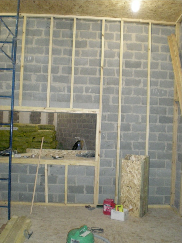

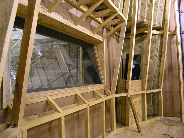

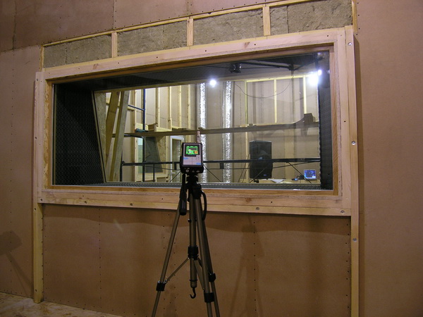

Высота и ширина окна визуальной связи между контрольной и инструментальной комнатами рассчитана по углам обзора в вертикальной и горизонтальной плоскостях.
Стена контрольной комнаты 2.jpg (114.27 KiB) Viewed 203509 times

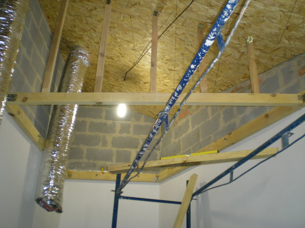

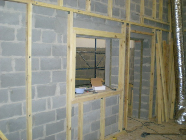

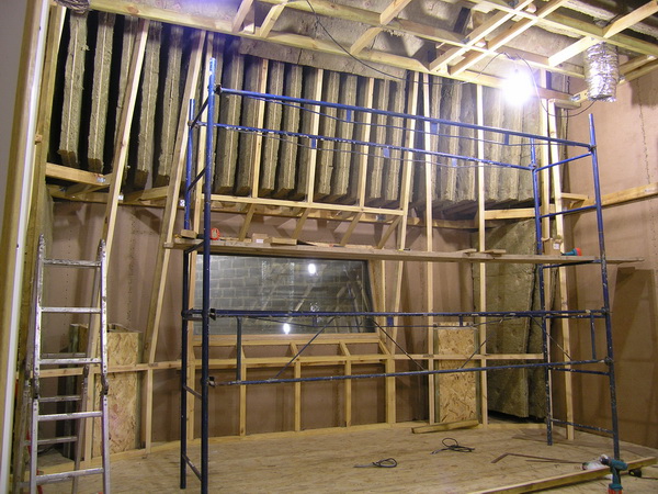

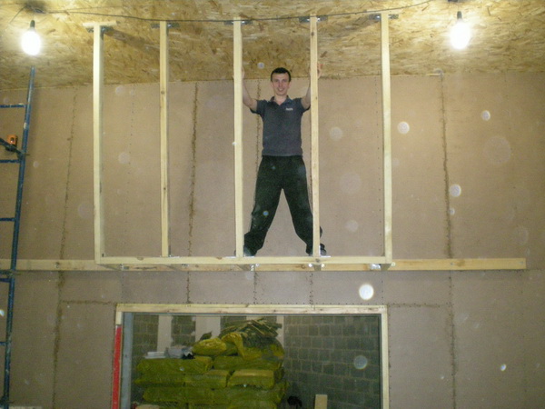

Монтаж каркаса для акустической подготовки помещений
Каркас для звукопоглощающих конструкций.jpg (187.34 KiB) Viewed 203509 times
В оконном и дверном проеме просматривается разрез двойной стены между студиями
Каркас для звукопоглощающих конструкций 2.jpg (102.88 KiB) Viewed 203509 times

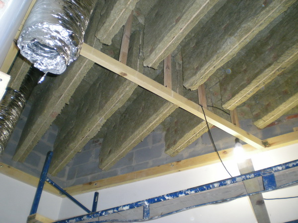

Вид снизу на наклонное перекрытие потолка студии. Перекрытие выполнено в виде сендвича, в котором чередуются звукоотражающие и звукопоглощающие слои.
Потолок студии.jpg (114.54 KiB) Viewed 203509 times

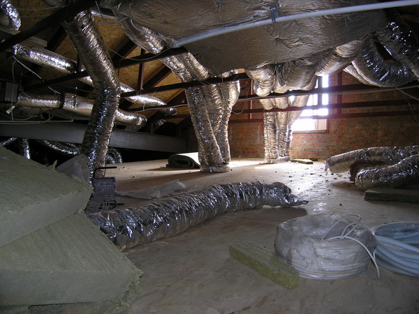

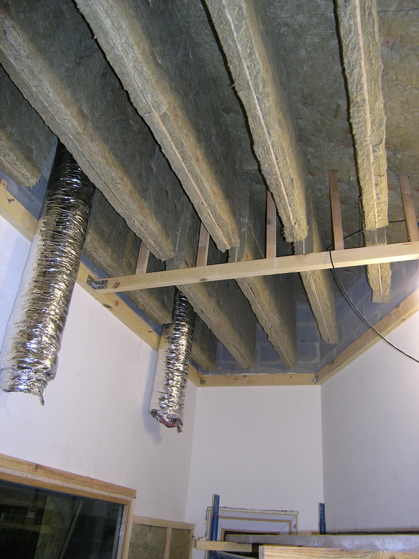

В пространстве между конструкцией кровли и перекрытием студийных помещений производится монтаж приточно-вытяжной системы вентиляции с помощью специальных звукопоглощающих воздуховодов.
Вентиляция студии.jpg (136.76 KiB) Viewed 203509 times

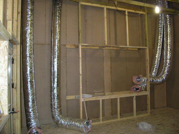

В каждое студийное помещение входит отдельный вентиляционный канал. Транзитная прокладка воздуховодов исключена.
Вентиляция студии 2.jpg (119.46 KiB) Viewed 203509 times
Вентиляция студии 3.jpg (111.87 KiB) Viewed 203509 times

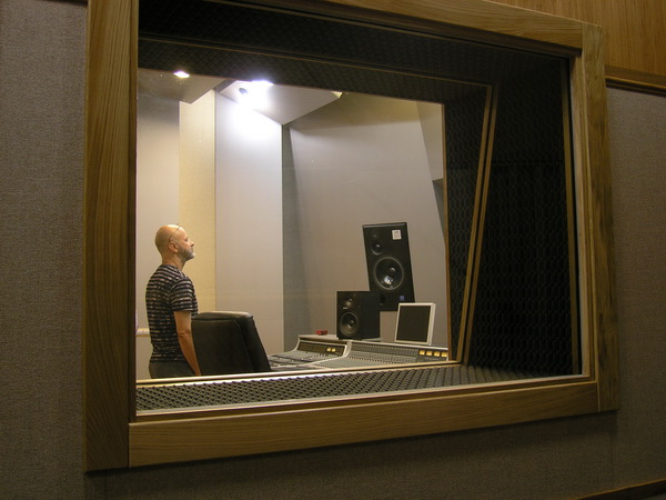

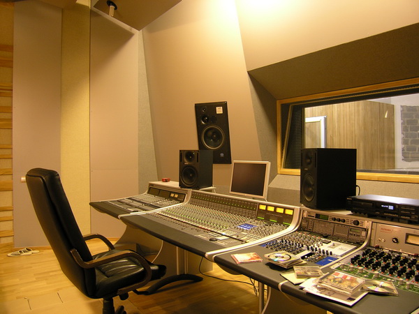

На иллюстрации фронтальная стена контрольной комнаты. Смонтировано окно визуальной связи с повышенной звукоизоляцией, фундаменты под встроенные мониторы (засыпанные песком), деревянные каркасы акустической оболочки на стенах и потолке, а также панельные подвесные поглотители.
Фронт контрольной комнаты.jpg (152.52 KiB) Viewed 203508 times

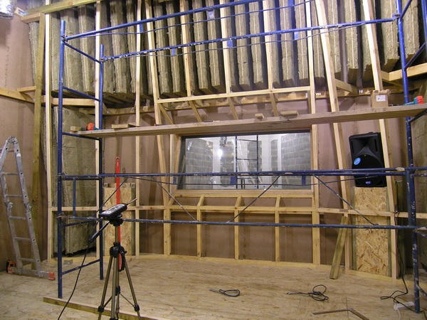

На этой стадии строительства производятся промежуточные акустические измерения уровня звукоизоляции между студийными помещениями и получение предварительных значений времени реверберации. На основании результатов измерений в проект вносятся необходимые корректировки.
На фундамент основного монитора устанавливается 500 ваттный активный громкоговоритель, излучающий тестовые сигналы.
В процессе измерений используются спектроанализаторы 1-го класса точности и измерительный аппаратно-программный комплекс.
Измеряются импульсные характеристики помещения и оценивается уровень звукоизоляции между помещениями.

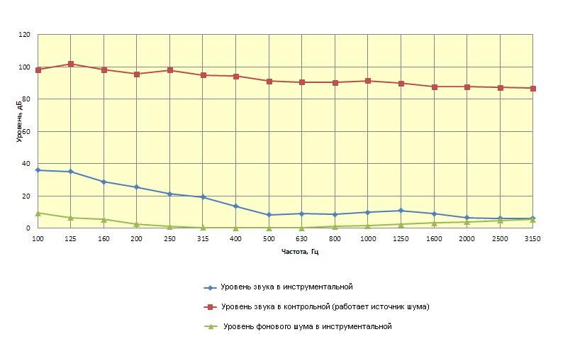

После выполнения всех звукоизоляционных мероприятий получен очень высокий результат.
Фактическое значение индекса звукоизоляции стены между контрольной и вокальной комнатами составляет Rw = 72 дБ, а между контрольной и инструментальной комнатами Rw = 78 дБ. На частотах выше 300 Гц звукоизоляция стен превышает значение 80 дБ и это с учетом наличия окна визуальной связи!!!
(Источник тестового сигнала (розовый шум) находился в контрольной комнате, а микрофон и спектроанализатор в инструментальной комнате)

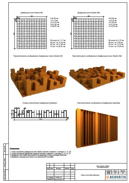

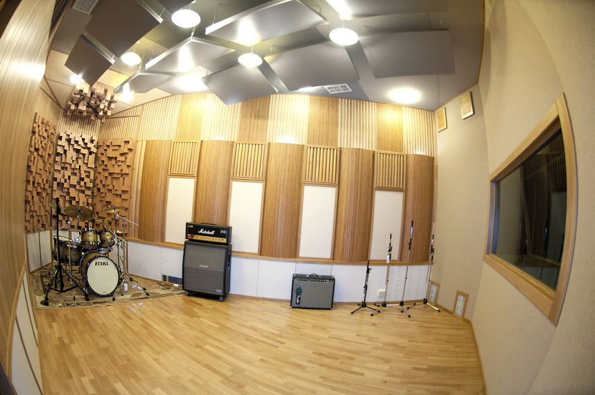

Процесс продолжается на начинается монтаж звукопоглощающих и звукоотражающих конструкций и акустических диффузоров.
На рисунке проектное решение диффузора Шредера и диффузора типа Skyline.
Конструкции диффузоров.JPG (50.34 KiB) Viewed 203493 times
Широкополосный щелевой резонатор Гельмгольца в инструментальной студии. Заказчик принял решение изготавливать его из натурального дерева с финишным покрытием шелковисто-матовым лаком. Очень правильное и эстетичное решение :)
Резонатор Гельмгольца.jpg (100.7 KiB) Viewed 203504 times

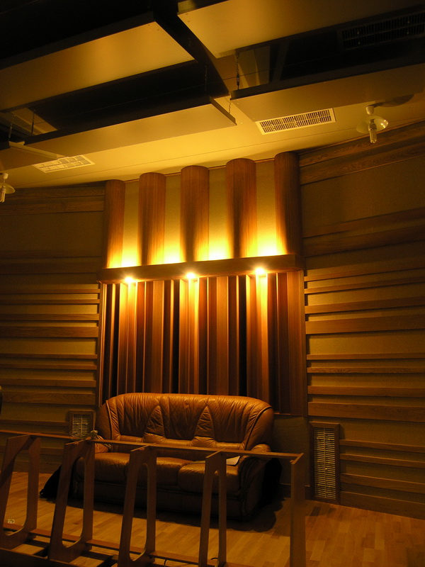

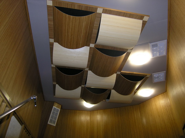

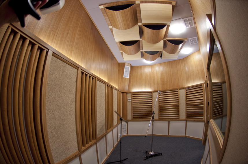

На потолке вокальной комнаты монтируются полицилиндрические диффузоры. Финишная отделка - декоративное бамбуковое покрытие.
Вид на контрольную комнату из вокальной студии. В нижней части стен смонтированы низкочастотные мембранные поглотители. На уровне головы вокалиста смонтированы чередующиеся звукопоглощающие и звукорассеивающие конструкции.
Вид на контрольную комнату.jpg (104.53 KiB) Viewed 203504 times

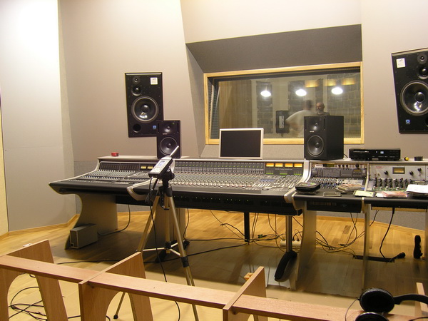

Вид на звукооторажающие деревянные панели в контрольной комнате, обеспечивающие реализацию принципа Reflection Free Zone.
Акустические измерения 4.jpg (112.75 KiB) Viewed 203504 times

Анатолий Розанов наблюдает за ходом измерений и оценивает звучание главных мониторов.

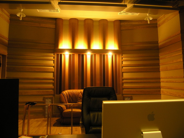

На тыловой стене контрольной комнаты смонтирован акустический диффузор Шредера, обеспечивающий диффузное рассеивание звука и одновременно исключающий направленные ранние отражения звука в зону сведения. На потолке смонтированы отражающие панели для коррекции структуры ранних отражений, за декоративной звукопрозрачной тканью прячутся низкочастотные поглотители. Основная часть оборудования еще не установлена в соответствующие стойки для аппаратуры.
контроль 1.jpg (98.78 KiB) Viewed 203504 times
контроль 2.jpg (164.37 KiB) Viewed 203504 times

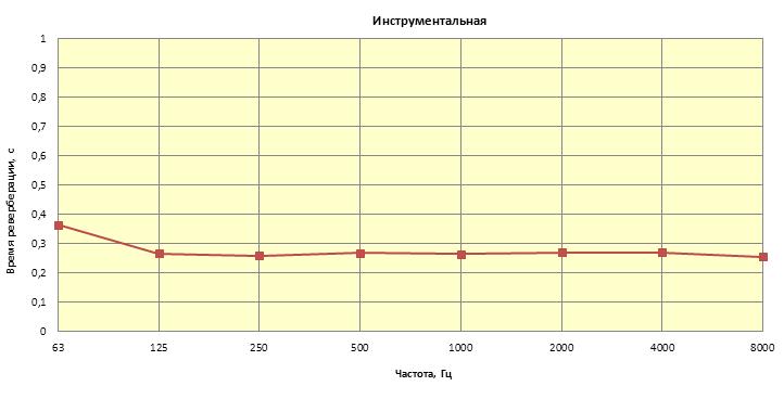

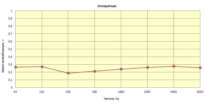

Частотная зависимость времени реверберации в инструментальной студии получилась практически ультралинейной, что сводит к минимуму возможное окрашивание звука комнатой. Средние значения соответствуют рекомендуемым согласно требований Европейского Радиовещательного Союза (European Broadcasting Union, Technical Recommendation R22-1998) и Международного Телекоммуникационного Союза (International Telecommunication Union Recommendation ITU-R BS.1116-1, 1998). Отклонение от среднего значения не превышает +/- 0,04 с.
RT60 в инструментальной студии
RT60 инструментальная студия Розанова.JPG (27.84 KiB) Viewed 203403 times
RT60 в контрольной комнате
RT60 контрольная студия Розанова.JPG (27.71 KiB) Viewed 203403 times

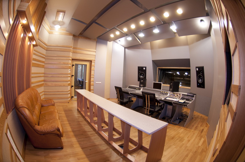

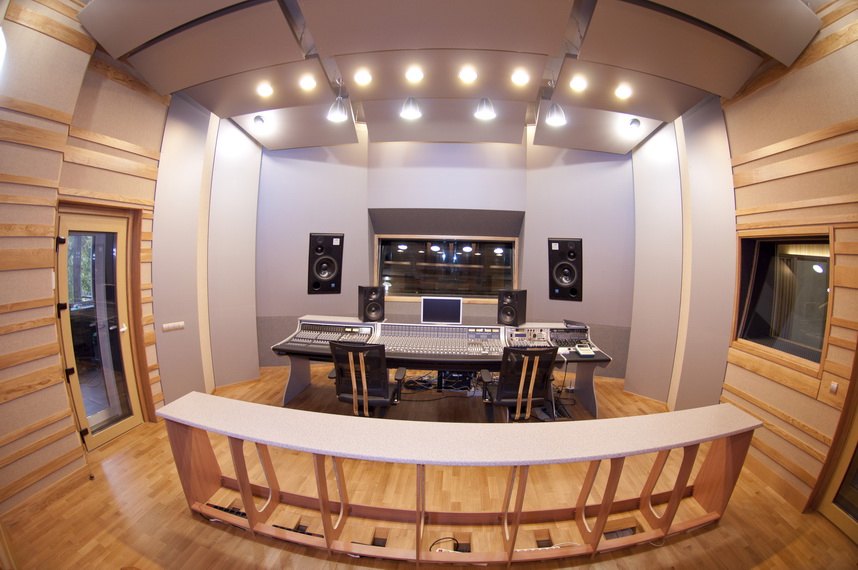

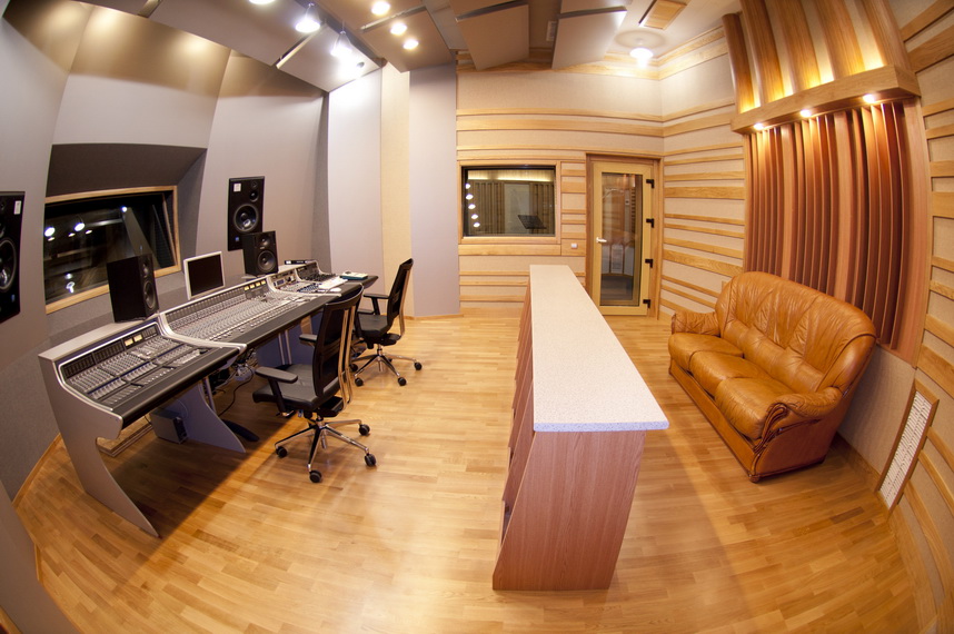

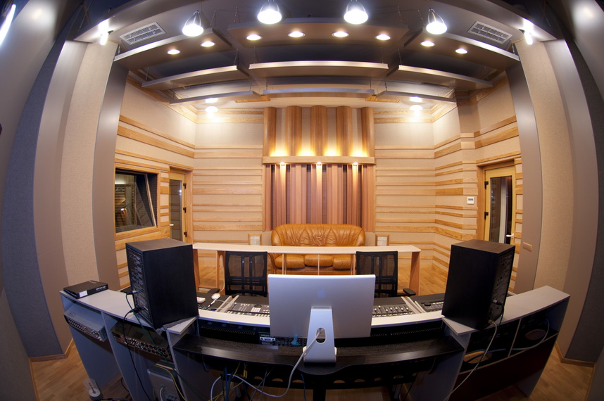

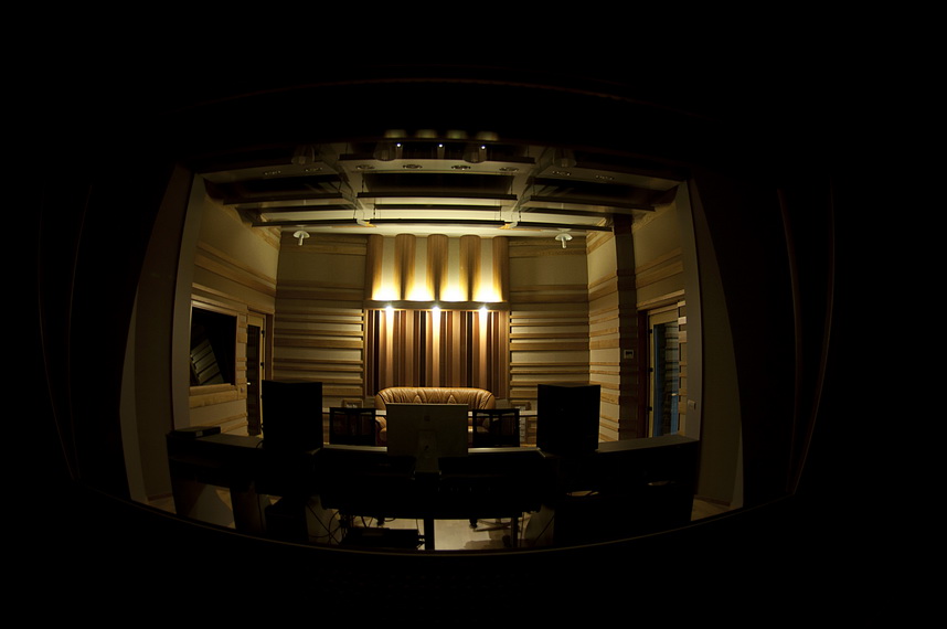

Общие виды студии звукозаписи на финишном этапе производства работ

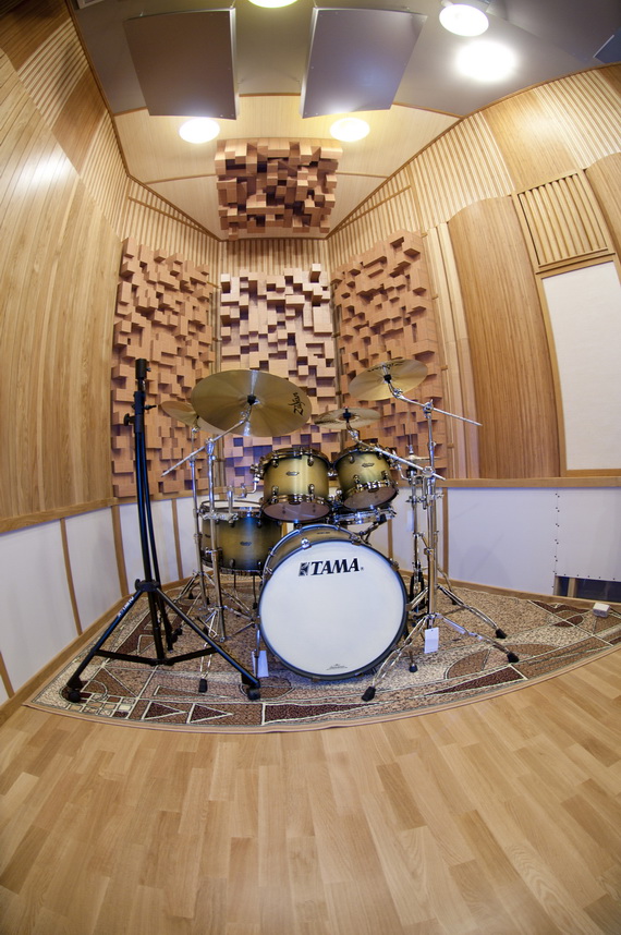

Я бы хотел пару простых вопросов задать :)

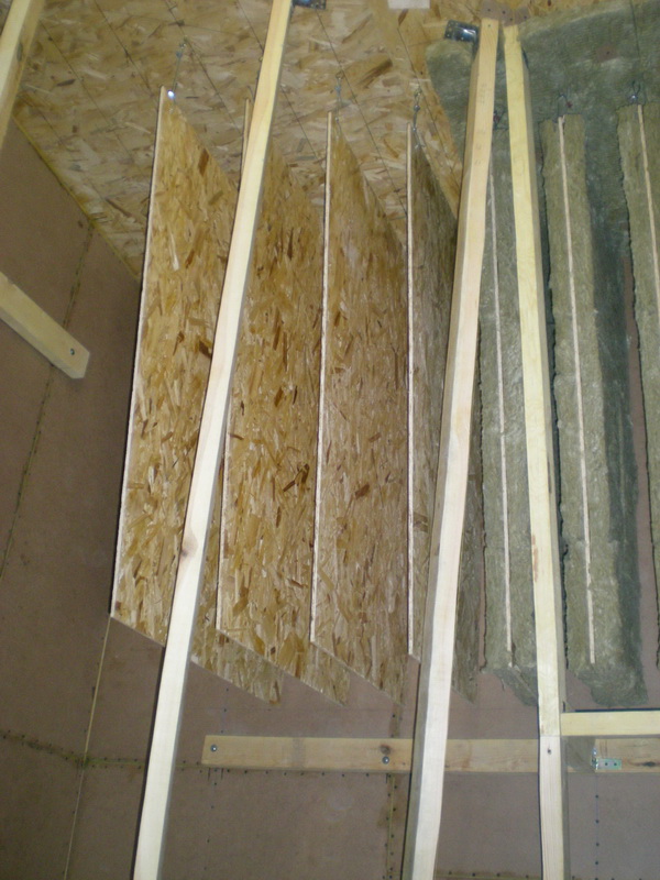

-Что из себя представляют подвесные панели в инструментальном тон ателье?

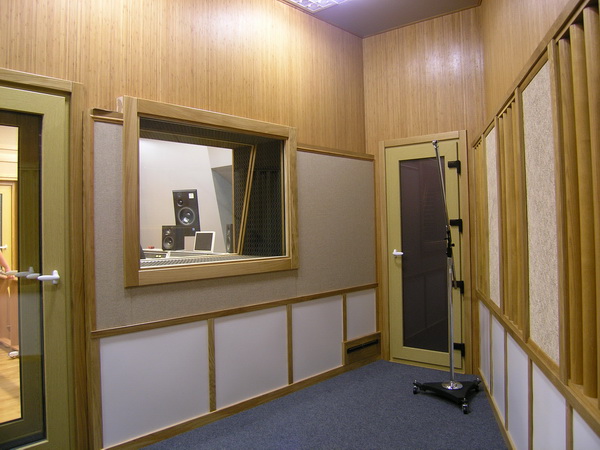

-Хотелось бы узнать подробнее про строение примененных рассеивающих конструкций в вокальной студии, похоже на установленные под углом деревянные планки.
CTS
Posts: 16
Joined: 21 Jul 2010, 21:54
Re: Проект студии звукозаписи (фото процесса строительства)
Postby Андрей Смирнов » 27 Feb 2012, 15:30
1. панели ОСБ с закрепленными с обеих сторон плитами из акустической минеральной ваты AcousticWool Concept 50 мм
2. это действительно установленные под углом деревянные планки, за которыми смонтированы плиты из акустической минеральной ваты.

1. Я правильно понимаю, что граница сред (в смысле тепла) находится как раз на уровне минеральной ваты между наружней стеной всего помещения и стеной любой из примыкающих комнат? Как там в плане конденсата?
2. ОСБ плиты, лежащие между Силомером и стяжкой внутренних помещений, не сломается\просядет под таким весом? Точнее, не может ли внутреннее помещение накрениться, если его неравномерно нагрузить, именно из-за деформации плит?
3. Чем блоки с песком выгодно отличаются от кирпича в данном применении?
4. Не заметил на снимке с готовым плавающим полом выводов отопления и вобще каких-либо коммуникаций... Через стену всё подведено?
Понимаю что проект коммерческий, но вдруг эти вопросы не из разряда тайны =)

Hi, Hitman
у меня вообще нет никаких тайн, иначе я бы не выкладывал иллюстрации и описания работ :)
Если посмотреть на план студии, то видно, что каждое студийное помещение имеет свои собственные стены, независимые от фасадных стен здания. А фасадные стены утеплены снаружи. Поэтому точка росы расположена "там, где надо" и никаких проблем с конденсатом нет.
ОСБ плиты, служащие неубираемой опалубкой, несут нагрузку только во времы заливки плавающих фундаментных плит. После затвердевания бетона, несущую способность определяют армированные фундаментные плиты толщиной 200 мм, на которых возводятся стены и перекрытие потолка. Тип материала Sylomer, размер опор и их расположение рассчитывались исходя из общей массы проектируемых "домиков" под каждое студийное помещение.
Даже при одинаковом объемном весе, блоки с песком более предпочтительны для изоляции низких частот, из-за более высоких внутренних потерь.
Отопление осуществляется с помощью системы вентиляции. На самом деле в студии такое тепловыделение, что даже зимой его избыток надо утилизировать с помощью кондиционеров.
Postby Hitman » 19 Nov 2012, 12:41
Андрей Смирнов wrote:После затвердевания бетона, несущую способность определяют армированные фундаментные плиты толщиной 200 мм, на которых возводятся стены и перекрытие потолка. Тип материала Sylomer, размер опор и их расположение рассчитывались исходя из общей массы проектируемых "домиков" под каждое студийное помещение.
Я снова не понял =) Ведь между бетонной плитой и Sylomer'ом всё ещё находится OSB...
Hitman
Posts: 112
Joined: 14 Mar 2011, 15:29
Location: Россия, Саратов
Postby Андрей Смирнов » 19 Nov 2012, 13:57
"...между бетонной плитой и Sylomer'ом все ещё находится OSB" - да, и что?
Монолитная бетонная плита 200 мм несравнима по жесткости с ОСБ. И повторяю, ОСБ это всего лишь несъемная опалубка.

В проекте применялось очень немного специальных акустических панелей или материалов, не считая акустической минеральной ваты AcousticWool :)
Практически все звукопоглощающие или звукорассеивающие конструкции проектировались и выполнялись из доступных общестроительных материалов: ДСП, ОСБ, ГКЛ, фанера, деревянный брус, доска и т.п.

Postby Александр АА » 13 Feb 2014, 20:05
Андрей, добрый день!
Звукопоглощающие воздуховоды в большом количестве опускаются с чердачного помещения сквозь перекрытия в помещения студии.
Подскажите - проводились ли измерения звукоизоляции перекрытия (между чердачным помещением и помещениями студии)?
Интересует вопрос прохождения шума из чердачного помещения по звукопоглощающим воздуховодам, вызванного грохотом дождя или града о кровлю крыши.
И из какого материала выполнена кровля – металлочерепица, керамическая черепица или выполнена мягкая кровля, чтобы изначально снизить уровень шума в чердачном помещении?
Александр АА
Posts: 27
Joined: 09 Apr 2010, 10:02
Location: Россия, Алтай
Postby Андрей Смирнов » 13 Feb 2014, 22:20
Измерения звукоизоляции перекрытия (между чердачным помещением и помещениями студии) были не нужны, т.к. проводились измерения проникающих шумов внутри студии в разных погодных условиях. Более того, такие экстремально высокие значения звукоизоляции между студиями получены с учетом косвенной передачи шума в том числе по воздуховодам.
Кровля выполнена из металлочерепицы.
