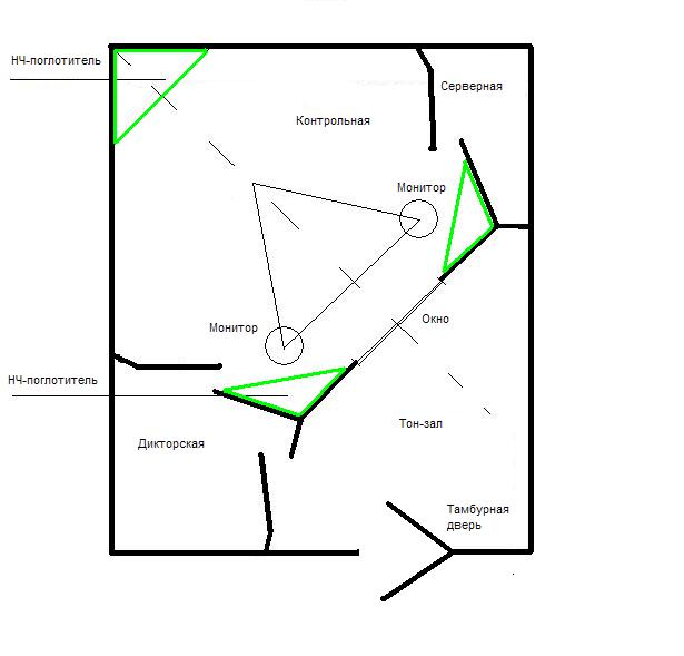

Хуже нет делить практически квадратную комнату
Планировку можно выполнить примерно так:
- Студия partizan.JPG (29.56 KiB) Viewed 5344 times

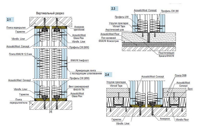

Перегородку между контролем и тоном лучше всего выполнять из массивных материалов. Лучше всего для этого подходят стандартные строительные пустотелые бетонные блоки шириной 390 мм с засыпкой пустот песком.
Если допустимая нагрузка на перекрытие не позволяет построить такую стенку, то придется строить каркасную перегородку на основе ГКЛ на двух независимых каркасах.
- Двойная перегородка1.jpg (96.81 KiB) Viewed 5344 times
Вариант примыкания перегородки к полу выбирается исходя из того, какой тип плавающего пола будет выполняться: плавающая стяжка или плавающий пол на лагах.
