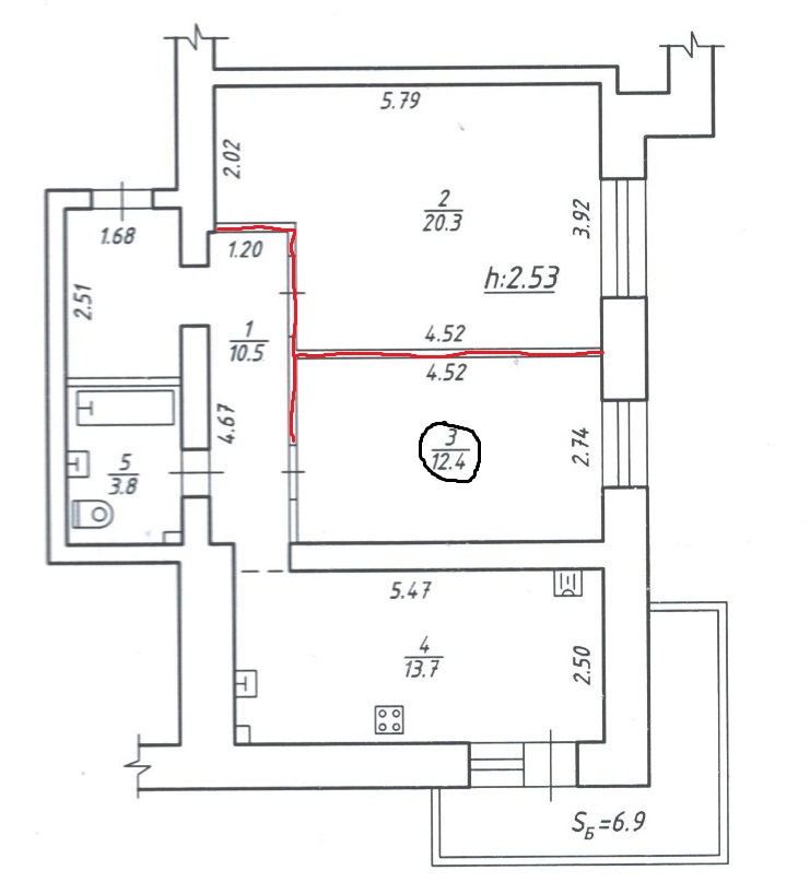

Здравствуйте уважаемые форумчане и Андрей Смирнов.Подскажите пожалуйста есть ли выход в данной ситуации.Я хочу шумоизолировать комнату 12 кв .м в этой комнате 2 стены это перегодка(каркасная,гипсокартон) между другой комнатой и корридором(на фото я отметил ее красной линией).Квартира покупалась уже с ремонотом и очень не хочется разрушать эту перегородку поскольку тогда прийдется делать ремонт сразу в 3х помещениях(2 комнаты и корридор).Но я также понимаю что нужна виброразвязка той части профилей которая проходит в комнате которую нужно звукоизолировать.Вопрос в том можно ли обойтись малой кровью,разобрать перегородку со стороны звукоизолируемой комнаты и каким то образом сделать так что бы вибрация от пола. потолка и несущей стены не шли на профиль.Заранее спасибо.

Если задача состоит в звукоизоляции между комнатами внутри квартиры, то существующие перегородки демонтировать не надо.
Рекомендуется выполнить дополнительную облицовку в маленькой комнате (выделено зеленым) по схеме Vibrofix CW 82 ML https://www.acoustic.ua/recommendations/883 .
Этого будет достаточно для изоляции всех бытовых шумов.

Изоляция между комнатами это задача номер два,но изначальная цель все же изоляция от соседей снизу

Igor 1988 wrote:Изоляция между комнатами это задача номер два,но изначальная цель все же изоляция от соседей снизу
Как об этом можно было догадаться? :)
Без реконструкции и ремонта звукоизоляцию от соседей снизу не выполнить.
