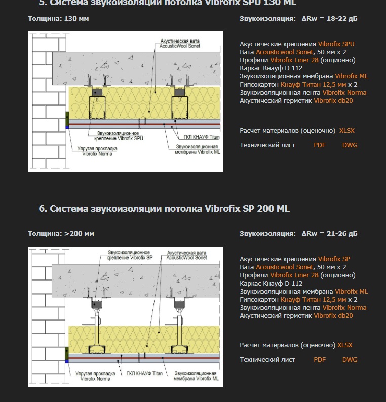

fludimir wrote:Облицовок с глубиной более 200мм у вас даже на сайте вроде бы нет
Во-первых, на моём сайте "глубокие" облицовки есть, а во-вторых, на сайте выложены наиболее востребованные и распространенные конструкции, а для особых случаев разрабатываются индивидуальные решения...

Так это ведь для потолка, а не стен. Или я неправильно вас понял что для изоляции нч нужно использовать облицовки с глубиной более 200мм и для стен тоже? Высота потолков 2.7 и конечно не хотелось бы терять 20см, даже не столько по эстетическим соображениям сколько ради акустики. Но если это оптимальный вариант то можно и так, в текущей кдп высота 2.5
А мой случай является "особым", тут есть необходимость в каком-то индивидуальное решении?

Postby Андрей Смирнов » 06 Jan 2021, 13:10
Вы писали о звукоизоляции соседей сверху, поэтому я привел пример ЗИ потолка.
Для стен ситуация с толщиной та же, т.к. законы строительной физики одинаковы для стен, пола и потолка.

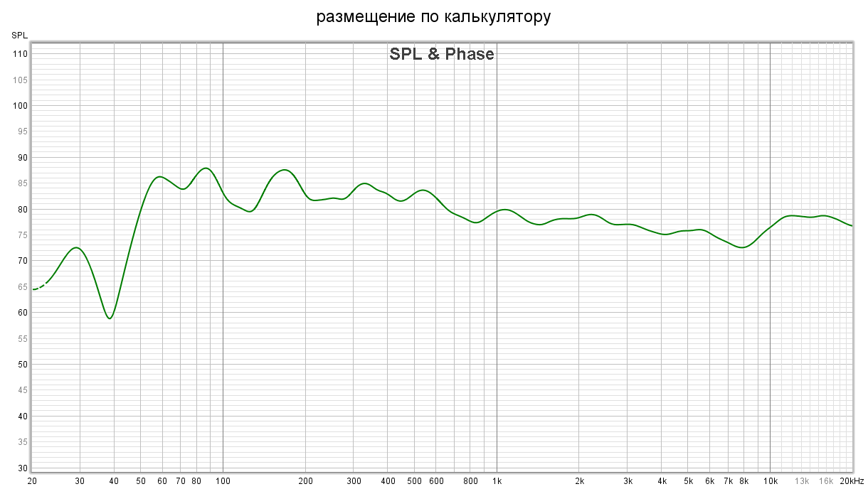

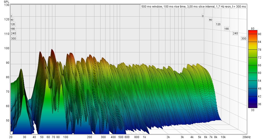

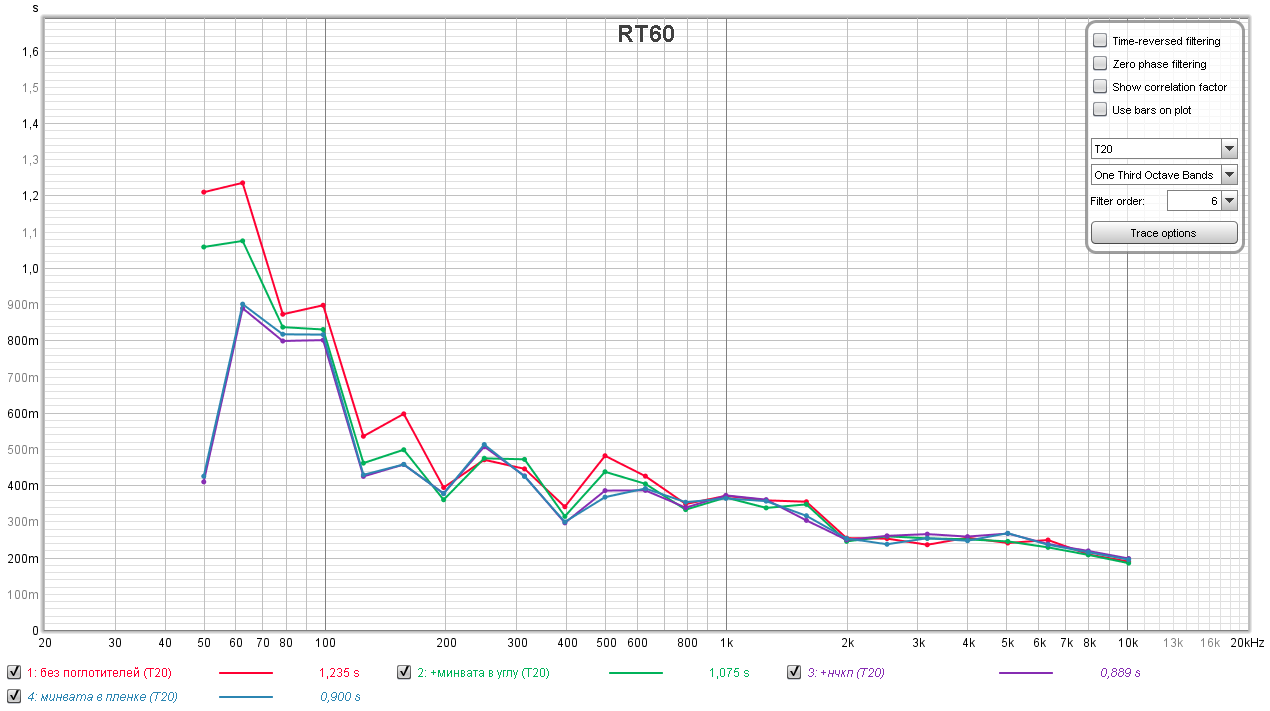

Postby fludimir » 11 Sep 2023, 02:56
Прошло немало времени, в феврале 22го года был закончен ремонт в основной квартире и планировалось начать делать музыкальную, но полномасштабная война все перечеркнула.. В итоге в этом году я все-таки переехал в новую квартиру, несколько месяцев слушал систему в спальне, но совмещать 16м2 жилую комнату с кдп зная что рядом пустует отдельное помещение просто невыносимо. Вкладываться в дорогой ремонт в текущей ситуации как-то совсем нецелесообразно, поэтому было принято компромиссное решение как-то временно обустроить эту КДП (уже была проложена электрика и плавающая стяжка 10+см, в остальном строительное состояние - голый кирпич и бетон) - а именно обтянуть стены черным нетканым агроволокном, положить на пол ковролин и поставить временную дверь. И это решение оказалось очень удачным - даже со всеми проблемами голой пустой комнаты звук в такой просторной комнате гораздо лучше чем в спальне, а заодно и позволяет поэкспериментировать с чем угодно до того момента как можно будет сделать финальный ремонт.

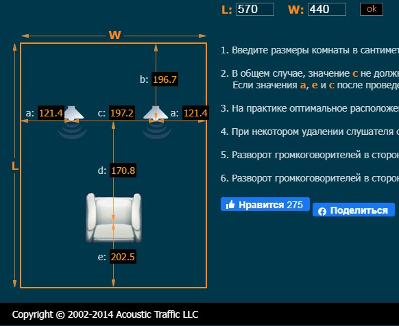

Итоговые пропорции комнаты - 5.7*4.4*2.7м - расположение фронтальной акустики по короткой стене с окнами, вот как в этом сообщении viewtopic.php?f=3&t=2844#p25742 , решение развернуть все на 180 было очень правильным, спасибо за совет!
Первоначально разместил все согласно акустическому калькулятору, и сколько ни экспериментировал с другим расположением (а оно не очень удобно тк акустика перекрывает экран проектора) всегда возвращаюсь к нему, звук при этом наилучший.
Я невероятно доволен тем что благодаря удачным пропорциям комнаты у меня нет огромных пиков и провалов в точке прослушивания как было во всех комнатах до этого, измеренная ачх укладывается в линию +-5дб, и акустика которая в меньшей комнате сильно ярчила и имела проблемы на басу здесь заиграла гораздо ровнее. Фронты фактически не требуют эквализации (что я могу легко делать для многоканала но предпочитаю не делать для стерео), что вообще супер. Еще раз спасибо что помогли с выбором пропорций комнаты, Андрей!
Также очень радует что измерения правого и левого фронта практически идентичны, в предыдущих комнатах даже при симметричном расположении набор горбов и провалов заметно отличался.
Но все это совсем не значит что звук отличный, он просто лучше чем было до этого, а до того чего хотелось бы достичь еще очень далеко. Пустая комната естественно очень гулкая, отчасти это было исправлено добавлением в комнату ряда предметов: большое мягкое кресло, большое кресло-мешок, пара офисных стульев, стеллаж на котором стоит проектор, две самодельные панели из минваты 120*60*10 обернутой лутрасилом (в местах первых отражений на боковых стенах), два куска macsound таких же размеров, на фронтальную стену повешена плотная штора с относом 15см. И на этом у меня лишние предметы закончились :mrgreen:
Тем не менее все это очень положительно повлияло на акустику комнаты, это заметно и на слух и отражается на графике RT60 (до и после):
И наконец вопросы :)
1 Какими относительно простыми способами еще можно улучшить акустику комнаты, не прибегая к полноценному ремонту с монтажем гибких облицовок? Сейчас внешний вид никакого значения не имеет, подумывал о том чтобы закупить AcousticWool (которая пригодится для финального ремонта) и складировать в углах комнаты для уменьшения для улучшения ситуации с нч - тк и по РТ60 видны проблемы и на слух бас размытый.
2 Расположение акустики по калькулятору с 2м отступа от фронтальной стены дает очень осязаемую глубину сцены, раньше я такого эффекта у себя не мог добиться никак, а тут просто поставил и все супер. При этом сдвиг в сторону углов комнаты на 60-70см - уже все заметно хуже. Ширина сцены не так радует как глубина, и очень неприятно что акустика перекрывает экран проектора (после решения о "повороте на 180" и отказа от настенного экрана был куплен моторизованный экран 120" , а сейчас "вмещается" только 100" изображение). Я понимаю что тут скорее всего нет однозначного решения, но с чем можно экспериментировать чтобы в итоге и расставить акустику и максимально сохранить глубину сцены?

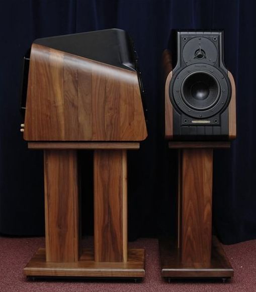

3 Сейчас у меня двухполосная акустика, расстояние от точки прослушивания до которой примерно 2.3м. Этой акустики мне более чем хватало в предыдущих комнатах, но в новой кдп хотелось поставить трехполосную акустику более высокого уровня. Однако трехполоска требует большего расстояния до точки прослушивания, реально ли в моей комнате с помощью акустической обработки добиться метров четырех расстояния между точкой прослушивания и акустикой без появления акустических проблем? Те имеет ли смысл вообще рассматривать трехполосную акустику в комнате таких размеров, или лучше ограничиться двухполосной?

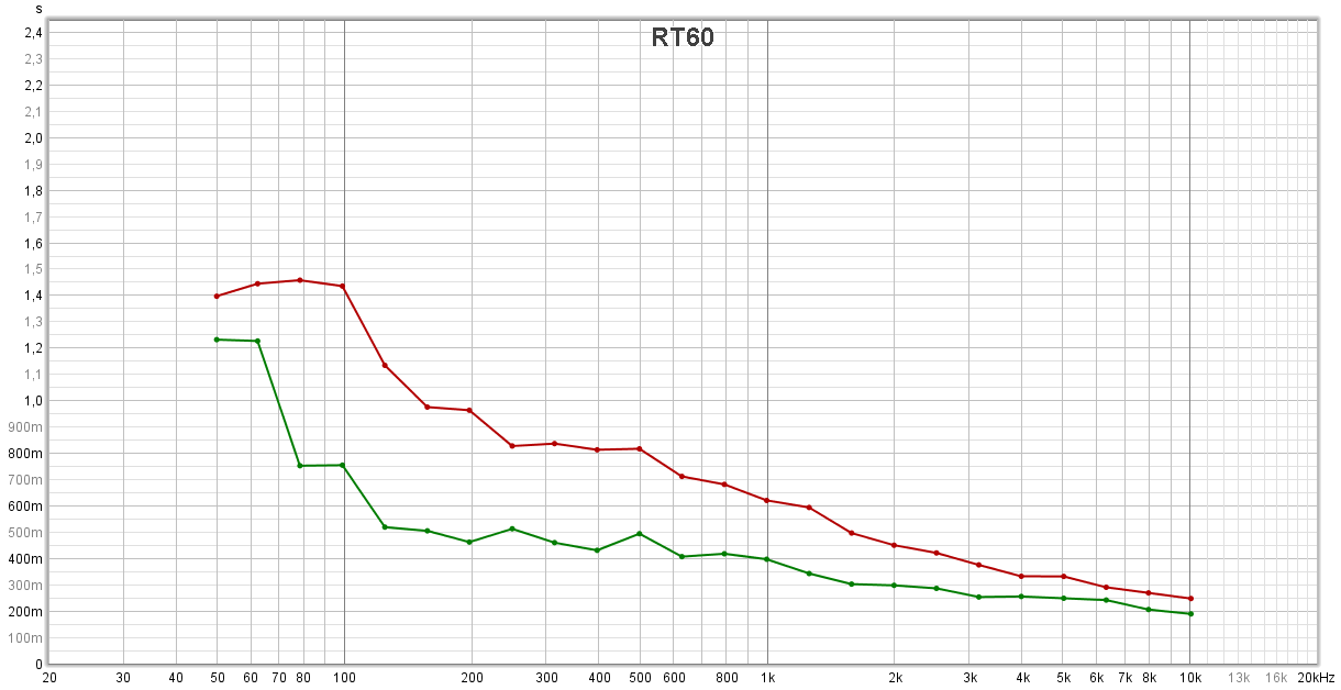

4 очень удивили результаты измерений РТ60 на вч - казалось бы у меня голые стены прикрытые акустически прозрачным материалом, голый бетонный потолок - и тем не менее вч уже на грани переглушенности. Если буду еще добавлять поглотители (думал пока повесить плотные шторы на боковые стены) то вч вообще станут переглушены и от дополнительного поглощения будет больше вреда чем пользы?

Postby Андрей Смирнов » 15 Sep 2023, 13:55
fludimir wrote:1 Какими относительно простыми способами еще можно улучшить акустику комнаты, не прибегая к полноценному ремонту с монтажем гибких облицовок? Сейчас внешний вид никакого значения не имеет, подумывал о том чтобы закупить AcousticWool (которая пригодится для финального ремонта) и складировать в углах комнаты для уменьшения для улучшения ситуации с нч - тк и по РТ60 видны проблемы и на слух бас размытый.
Я не знаю, какой у вас звук системы субъективно, но график Т60 вполне приличный. Надо только немного снизить гулкость на НЧ. Чтобы не переглушить комнату на СЧ/ВЧ, лучше всего для этой цели подоймет НЧ поглотитель панельного (мембранного) типа. В качестве мембраны можно использовать фанеру 6мм, но лучше всего применить мембрану Vibrofix ML (2,6 мм, 5 кг/м2). Глубину конструкции поглотителя лучше выбрать такую, чтобы резонансная частота имела значение 60-70 Гц. При этом глубина каркаса будет 100-150 мм. ( https://acoustic.ua/forms/calculator6.html )
Это вопрос выбора компромисса "Стерео vs Кино". Выбирайте свой приоритет. Совместить не получится.
Количество полос акустики НИКАК не связано с качеством колонок и их "уровнем". Более того, увеличение количества полос всегда приводит к ухудшению качества воспроизведения звука. "Идеальный" источник звука - точечный, но такого, как вы понимаете, в природе не существует. Поэтому я бы не спешил менять 2-полоску на 3 полоску. Лучше что-то выбрать более достойное из спектра 2-полосных систем, которых в самом верхнем сегменте Hi End очень много. На фото один из примеров - легендарная 2-полосная система Sonus Faber Extrema начала 90-х, которая и сейчас через 30 лет стоит 10000-15000 USD (если в идеальном состоянии).
Ничего удивительного. Идеальных звукопрозрачных тканей с нулевым поглощением не существует. Все они в большей или меньшей степени немного поглощают звук. Причем значение поглощения зависит от площади материала. Если использовали на всех стенах, то это достаточно высокое ВЧ поглощение.

Postby fludimir » 16 Sep 2023, 13:54
Спасибо за ответы, Андрей!
1 Субьективно в звуке системы сейчас не нравятся ровно две вещи - ширина сцены и качество нч. При этом на нч с одной стороны нет заметных проблем с гулом отдельных частот или инструментов, но в целом бас не такой быстрый и четкий как я привык в предыдущей комнате, где рт60 было <0.5c
А почему именно панельный поглотитель? Из всех материалов что я читал на сайте я всегда делал вывод что нчкп применяется для борьбы с заметными комнатными модами, когда есть большие горбы на ачх, в моем же случае такого нет.
Кроме того в будущем планируется монтаж гибких облицовок на потолок и 3 стены - я полагаю это должно существенно повлиять на нч?

fludimir wrote:Спасибо за ответы, Андрей!
нчкп это просто один из типов звукопоглотителей. У вас завышенные значения Т60 на НЧ, но вполне приемлемые на СЧ/ВЧ. Поэтому рекомендуется применять поглотители, которые неэффективны на СЧ/ВЧ и эффективны на НЧ. К таким конструкциям относится как раз НЧКП. Кроме того, откуда вам известно, что у вас нет проблем с модами? Завышенные значения Т60 на НЧ в подавляющем большинстве случаев определяются как раз модами. Следует провести измерения и получить графики Вотерфол, чтобы выяснить истину.
2 окей, главное стерео, кино по остаточному принципу
3 Да, я полностью согласен с тем что количество полос не означает уровень акустики, при одних и тех же затратах двухполосная ас скорее будет лучше трехполосной и всегда выбирал себе двухполосные модели. Однако некоторые преимущества у трехполосных все-таки есть и хотелось попробовать это оценить у себя. Но выходит комната маловата чтобы всерьез рассматривать подобную акустику?
Не знаю о существовании существенных преимуществ трехполосников. Если комната подготовлена акустически, то в ней может разместиться и достаточно большая по размерам акустика. На фото моя комната площадью всего 18 м2, но огромная по размерам акустика (относительно площади помещения) прекрасно отрабатывает весь диапазон частот. Кстати, акустика двухполосная :)
4 так это даже не акустическая ткань, а тонкое агроволокно - практически идентичное полотну лутрасил которым оборачивается минвата. Но да, на всех стенах - те порядка 40м2 полотна
Если внести в комнату одну стандартную панель акустического подвесного потолка размером 600х600 мм, то вы даже не почувствуете разницу. А если такие панели смонтировать на всей площади потолка, то любая комната станет переглушенной по СЧ/ВЧ. У вас 40 м2 агроволокна, это много.

Postby fludimir » 17 Sep 2023, 01:44
1 я не говорил что проблем с модами нет совсем, просто по сравнению с предыдущими комнатами все гораздо лучше. Вот вотерфол:

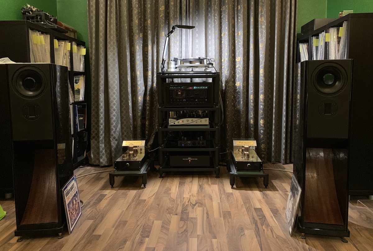

3 у вас на фото слишком уникальная акустика :). Почему возник вопрос о трехполосных АС - была возможность приобрести довольно редкую акустику Dynaudio Sapphire (чья пищалка кстати стоит и в крутейших Sonus Faber Extrema), эта модель всегда интересовала и отнюдь не количеством динамиков. И я вполне переживу если сейчас в моей комнате эти АС не раскроются но в дальнейшем этого можно будет добиться акустической обработкой, а если даже не стоит и пытаться - лучше понимать это заранее. Изначально выделяя не самую маленькую комнату исключительно для музыки казалось что можно будет поставить там любую акустику, а вот на самом деле выходит что нет
Есть ли вообще какой-то способ определить минимальное расстояние прослушивания для акустики исходя из ее габаритов и конфигурации динамиков? А то ведь бывают двухполосные ас у которых динамики расположены на большем расстоянии чем у типичной трехполосной акустики

Postby Андрей Смирнов » 18 Sep 2023, 11:27
1. хотя у вотерфола не совсем корректно выбраны исходные параметры, все равно видно, что есть серьезные модальные проблемы на НЧ.
3. взаимное расположение АС и слушателя определяется индивидуально и субъективно в каждом конкретном случае. С помощью калькулятора можно только выбрать хорошую стартовую позицию для дальнейших экспериментов.
В одной и той же системе разные люди будут выбирать разное положение слушателя, все субъективно...

Postby fludimir » 20 Sep 2023, 17:27
1 Для вотерфола это дефолтные установки в REW, что поменять?

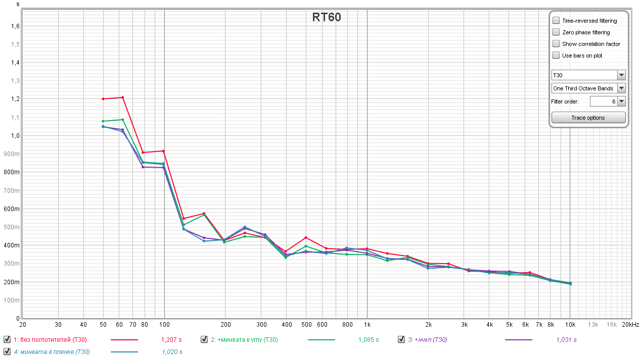

Ранее я экспериментировал с НЧКП в предыдущей комнате, где была очень большая проблема с модой на 50гц (пик +20дб и провал), был сделан НЧКП 1,2x0,6м глубиной 20см с 6мм фанерой в качестве мембраны. Однако после того как я его поставил в комнате в месте где было максимальное давление на этой частоте я не получил никакого слышимого или хотя бы видимого на измерениях эффекта, очень расстроился и оставил эти эксперименты. Но к счастью получившийся нчкп я не выкинул, сейчас затащил его в новую кдп (а заодно и 2/3 упаковки AcousticWool оставшиеся после нчкп) и теперь результат есть, он заметен и по измерениям и на слух!
Упаковка минваты в углу уменьшает Т60 на нч примерно на 0.1сек, от размещения нчкп у задней стены в месте наибольшего давления 60гц эффект еще немного больше, но почему-то на T20 разница гораздо больше чем на T30 , это точно не ошибка измерений тк повторял измерения 3-5 раз оставляя максимально "средний" вариант
Учитывая что неполная упаковка минваты в углу (сначала внес как есть, потом плотно обернул упаковочной пленкой) дает эффект как минимум сравнимый с нчкп и купить несколько упаковок минваты гораздо проще чем изготавливать нчкп - стоит так и сделать, или есть причины по которым лучше предпочесть нчкп? По измерениям выходит что минвата в углу комнаты не добавляет лишнего поглощения на сч-вч, плюс все равно оберну пленкой для удобства и безопасности, что должно добавить отражения на вч
3 Окей, но можно ли вообще добиться глубины сцены если акустика стоит не очень далеко от фронтальной стены?
