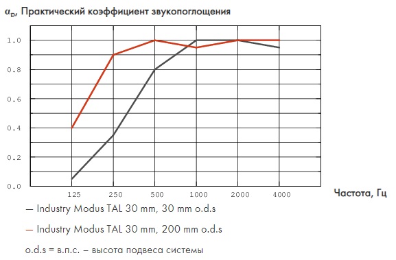

И ещё небольшой вопрос к вам: что если в силу не очень высоких потолков сделать подвес не 20, а 15см? Или, скажем, в рабочей области 20, а в остальной части комнаты 15? На что вообще может повлиять высота подвеса? Ещё раз спасибо!

При изменении глубины каркаса подвесного модульного потолка меняются его звукопоглощающие свойства. Чем больше относ о потолка, тем выше поглощение на НЧ и наоборот.
Разница между относом 150 и 200 мм не будет радикальной.

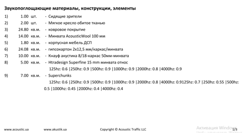

Postby Dr.Sound » 15 Apr 2020, 13:21
Андрей, добрый день.
Сделал расчёт - всё, вроде бы, нормально. Помимо штатных материалов, добавил две позиции, отсутствующие в банке калькулятора, их КЗП ввёл вручную.
Но при сохранении отчёта в PDF формате в сохранённом отчёте, в списке Звукопоглощающих материалов, конструкций, элементов во второй кастомной позиции (№9 - последний пункт в списке), помимо КЗП данной позиции, почему-то перед ней в одной строке также оказались и КЗП материала из предыдущей позиции (№8 - предпоследний пункт в списке).
Это ошибка формирования PDF документа или это также влияет на корректность работы калькулятора? Что скажете?
С уважением, Виктор.
