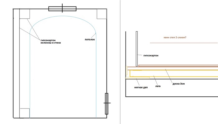

Postby qVasek » 23 Apr 2019, 08:15
День добрый. Стоит вопрос по полу, т.к. комната в процессе ремонта, ремонт в других частях квартиры выполнен (потому скорее склоняюсь к имеющимся лагам, ибо стяжка не совсем сухо, чисто, да и ощущение от тогго, что на последнем этаже я налил в комнате несколько тонн, как пугает))
Последний этаж, брежневка (на стал создавать уж отдельно тему, там вроде такие же полы и т.д. были), панель, комната 5,5 на 3. Полы по лагам. Скрип пола. Лаги (4см высота, 5,5 ширина) и доски(3см высота) вроде не плохи, сухие, трещин мало и он не большие. Сверху будет фанера 1 слой (или 2?). На комнату 11 лаг (между лагами в районе 45-50см). Под лагами мягкая ДВП (или типо того).
Снять все доски не представляется возможным (вернее, не входило в планы, на скрине видно, что на пол уже установлены колонны из гипсокартона, которые переходят в потолок. Можно их срезать, и доски под ними снимутся, но стену из гипса не снять, она сидит на доске, но глубина малая у нее, не более 10 см вроде). Подбить силомер под не снятые доски в целом возможно думаю.
150кг на метр(так советуют считать?) + 50 пол (хотя до 50 там как до китая, доски не тяжелые и 1 слой фанеры тоже). 3100кг при 200к/м - 282кг на лагу - 14 опор (20см между ними) =20кг на опору.
Ориентируемся вроде на динамический модуль упругости? SR 18 даст 2,8кг/см? опора 6*6 дает 100кг на себя? SR 11 держит 61кг на опору в итоге? в 3 раза больше чем нужно (но если это все таки к 25мм применимо, то на 12,5 тро что нужно будет?). Посему, уверен, что где то посчитал не правильно. Или увеличивать шаг (но вдруг проседять будет лага), или уменьшат длину пластин. Вот с силомером и деревянным пололом прям не много инфы. точечные подкладки дают экономию по материалу, так нужно пол листа, а если полосами, то нужно более листа.
Между лагами кинуть плиту с плотность до 50, обернув каждый лист в ветрозащитную пленку (есть ли разница между ними?) дабы страх перед пылью снизился.
