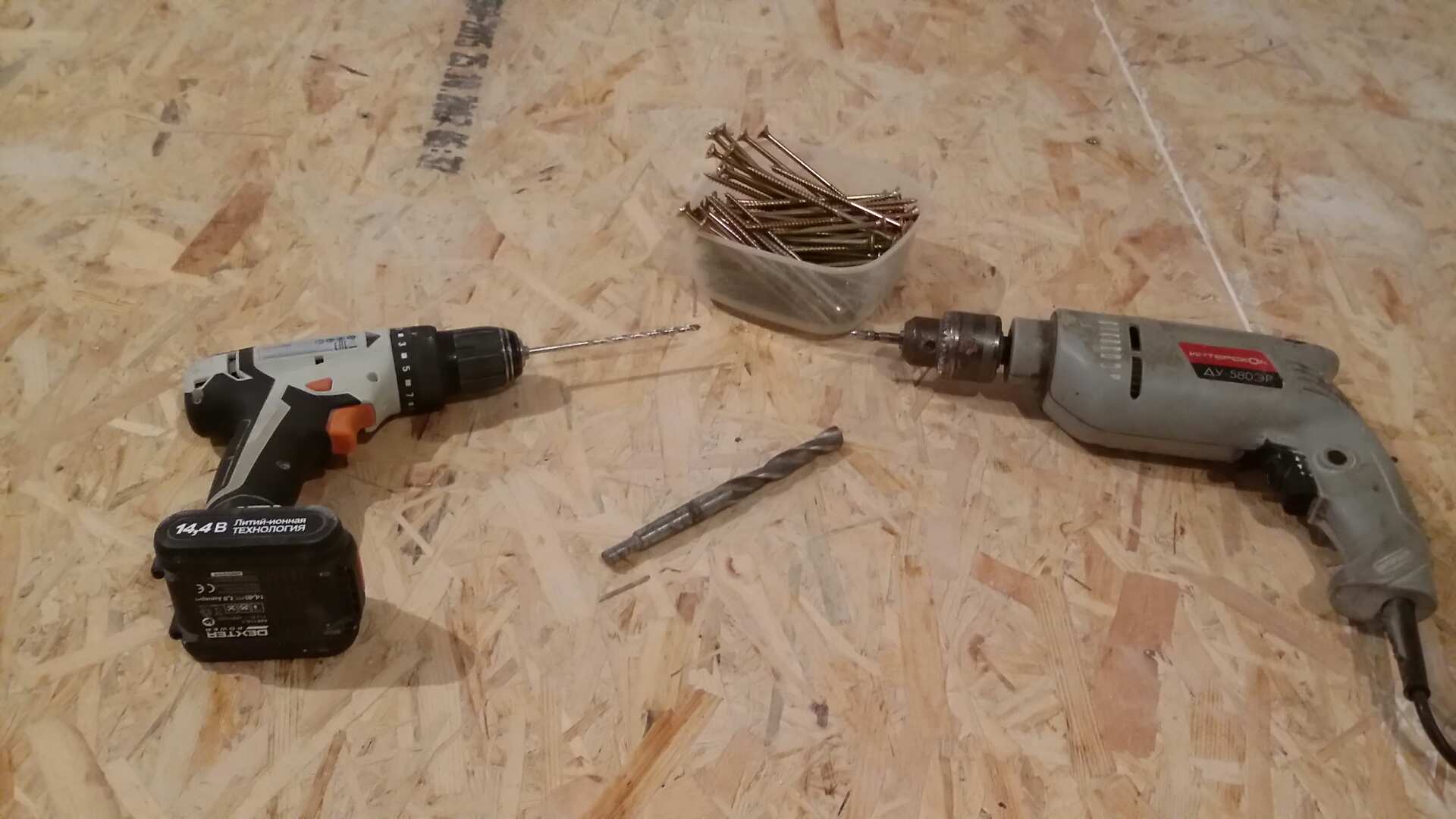

Postby Андрей Самара » 26 Mar 2018, 19:07
Итак : настил ОСБ 22 мм + ГВЛВ 12,5 мм + ГВЛВ 12,5мм + ОСБ 22мм = 70 мм
Для крепления настила к лагам использовал :
1) Саморезы 6×120 мм ( рабочая часть 70 мм и тело 50 мм ВАЖНО для качественной притяжки к лагам , чтобы не рабочая часть самореза была примерно равна толщине настила !) Штука-5,5 р. Брал в на рынке в крепёжном отделе , больше половины ужасно кривые , как выяснилось очень поздно , ещё и обвесили по всем позициям . Потом уже увидел в "Волшебной стройке" по 4 р. за шт. и ровные . Прихожу последнее время к выводу , что крепёж надо брать в Леруа .
2) Сверло 4×100 мм
3) Сверло 13мм для снятия фаски под шляпку самореза . Лучше делать от руки .
4)Шуруповёрт и дрель
5) Бита под саморез 6×120 PH3
Мощности моего шуруповерта14,4 v не хватило для протяжки такого "пирога". Но десятилетняя дрель успешно справилась с этим .
Лист крепил от середины к краям . 5 см от края листа . Шаг 28,5 см . Всего на 7 кв.м настила ушло 91 саморез 6×120мм.
На стене перед монтажом настила необходимо нарисовать центра лаг !
Зазор настила от стен от 1 до 3 см , так как стены не перпендикулярны .
ОЧЕНЬ ВАЖНО не пользоваться не в коем случае черными саморезами . Металл как пластилин . Шляпки в момент затяжки срывает на раз-два , даже при однослойном настиле , где усилие так себе и то срывает у 10% саморезов !
