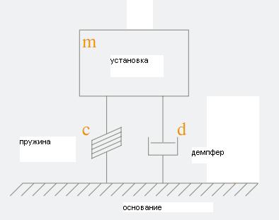

Наиболее эффективным способом виброизоляции является применение системы "масса-пружина-масса".
Виброизоляция масса-пружина.JPG (9.46 KiB) Viewed 64846 times
Такая система характеризуется резонансной частотой
fo = 1/2Пи*sqrt(c/m), где
с-жесткость пружины,
m-масса изолируемого объекта (установки).
Виброизоляция тем выше, чем ниже значение резонансной частоты системы, т.е. чем ниже жесткость пружины и чем больше масса виброизолируемой установки. Если все компоненты виброизоляционной системы корректно рассчитаны и подобраны, то энергия внешнего вибрационного воздействия значительно ослабляется.
Виброизоляция масса-пружина 1.gif (24.64 KiB) Viewed 64846 times
В нашем случае массами являются громкоговоритель и плита перекрытия, а пружиной упругая прокладка, например из эластомерного материала с низкой резонансной частотой.

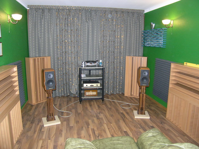

Андрей Витальевич, не думаю, что вы правы насчет материала для изготовления стоек под АС.
Стойка по определению не должна вносить никаких собственных резонансов в звучание АС.
Стойка должна быть максимально массивной, чтобы центр тяжести системы "стойка-АС" был расположен как можно ближе к полу.
Стойка должна быть максимально устойчивой и не склонной к горизонтальным и вертикальным колебаниям.
Стойка должна быть выполнена из такого материала(ов), который не является сам источником вторичного звука, т.е. лучше аморфная или задемпфированная конструкция.
Из этих требований вытекают и решения.
Натуральное дерево менее всего подходит для указанных целей. Если его использовать, то нужен огромный опыт и практические знания.
МДФ в данном случае гораздо лучше дерева, т.к. у него аморфная структура. Хороший МДФ производится из исключительно натурального дерева измельченного в порошок вообще без синтетических связующих.
Металлические стойки из труб круглого или квадратного сечения, засыпанные, например, песком могут быть очень хороши.
Поэтому не зацикливайтесь на дубовых стойках :)
Re: Акустическая "развязка" АС и аудио-компонентов: шипы, плиты
Postby Андрей Витальевич » 25 Sep 2017, 08:52
Андрей! Спасибо за ответ!
Я так то думал типа короба(пустотелой стойки) сделать, хоть из дуба но тоже под засыпку песком.
Она то всего 60 см по высоте. Выбор на материал пал, потому как цель-сделать ультра жесткую конструкцию с верхней и нижней полками, с возможностью крепления нижней полки к тяжелому основанию(типа плита). С МДФ жестко скрепить стойку и нижнюю полку-это постараться надо :) .
Что же-буду думать над железным профилем-под засыпку песком :) .
А Ваши стойки из чего были сделаны? Посоветуете их?
И такой вопрос-буквально вчера узнал, что для виброразвязки некоторые ставят компоненты АС и сами АС в лотки с песком-ну то есть АС ставят на плиту, а её в свою очередь на песок. Эффекту рады, говоря при этом что гранит-это смерть звуку. Причём эффект проявляется лучше, если ставить АС и компоненты непосредственно на песок. Определённо вы слышали про такой приём(нет? я удивлён :D ). Если это так то прокомментируете? А вообще конечно же есть и недовольные таким приёмом(как всегда в общем). Я так думаю-это связано с распространением поперечных волн в рыхлой среде(в песке), которые там на самом деле распространяются плохо(мои предположения). Верно :idea: ?
в песке.jpg (243.99 KiB) Viewed 48883 times

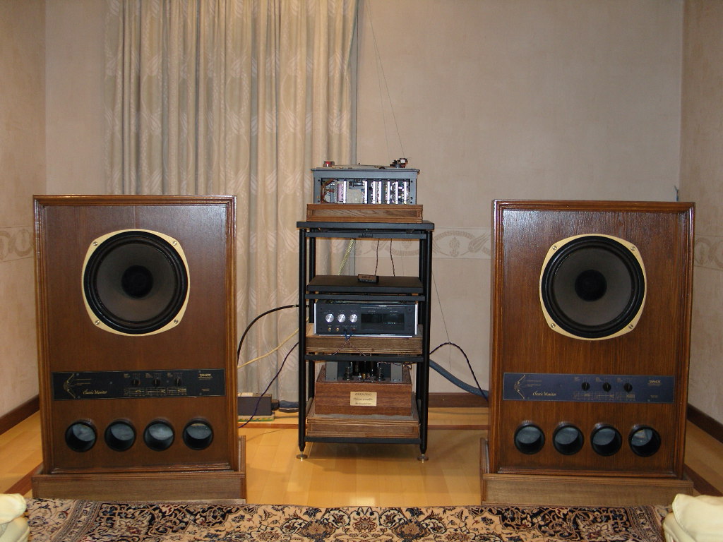

Моя точка зрения основана на том, что АС должны быть установлены на основание пола таким образом, чтобы исключить все возможные их колебания.
Это можно обеспечить с помощью шипов (спайков) или конусов, т.е. точечных связей АС с полом.
На первой вашей иллюстрации моя КДП десятилетней давности.
АС Sonus Faber на оригинальных дорогих стойках из ореха.
Нижняя плита из мрамора, платформа под АС из толстого металла.
