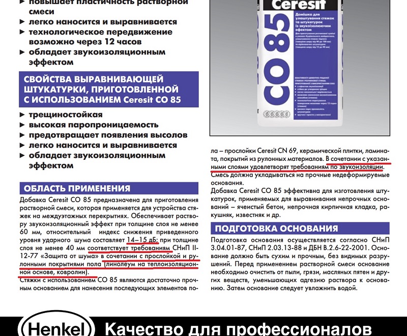

Андрей, прицениваясь к сухим смесям для стяжки и сопоставляя с обычной ЦП наткнулся на добавку:
http://wikibud.com.ua/image/data/FILES/CO%2085%20POLY.pdf
Вроде как производитель серьёзный или опять маркетинг? :wink:
Обещают лишних 15 дБ :mrgreen: правда, при условии не менее 60мм стяжки, но при такой толщине практически все смеси (у них у всех порядка 18-22 кг на м, при 10см) дадут похожий результат, т. е не преувеличена ли заслуга этой добавки, тем более, что её нужно всего мешок на куб? :mrgreen:

Postby Андрей Смирнов » 22 Dec 2015, 15:52
Серж, опять вас разочарую :)
Производитель действительно серьёзный и маркетинг основательный, но надо читать описания очень внимательно.
Там есть недосказанности и неполная правда, если можно так сказать, но есть и явная подмена понятий.
Как и многие другие вы выхватили только ключевые слова: смесь, добавка к стяжке, звукоизоляционный эффект, 14-15 дБ и т.п.
На самом деле, ни сама смесь для стяжки ни, тем более, добавка к этой смеси никак не влияют на улучшение звукоизоляционных свойств пола.
Испытания в лаборатории проводились не для стяжки, а для системы:
-перекрытие,
-стяжка,
-упругий финишный слой (линолеум на теплоизоляционной основе и ковролин).
В такой системе действительно наблюдается увеличение звукоизоляции ударного шума за счет потерь на местное смятие и деформацию ковролина или линолеума на подоснове.
И характеристики дополнительной звукоизоляции ударного шума отдельно для ковролина или линолеума на подоснове действительно имеют значения 14-19 дБ.
Явная неправда заключается в фразе: "Добавка... обеспечивает раствору звукоизоляционный эффект..."
Правильно было бы написать так: "Стяжка с добавкой... в сочетании с финишным покрытием на основе ковролина или линолеума на подоснове обеспечивает конструкции пола звукоизоляционный эффект..."
Если у вас есть сомнения, запросите у продавца протокол акустических испытаний... :)

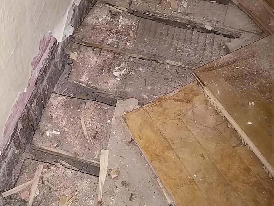

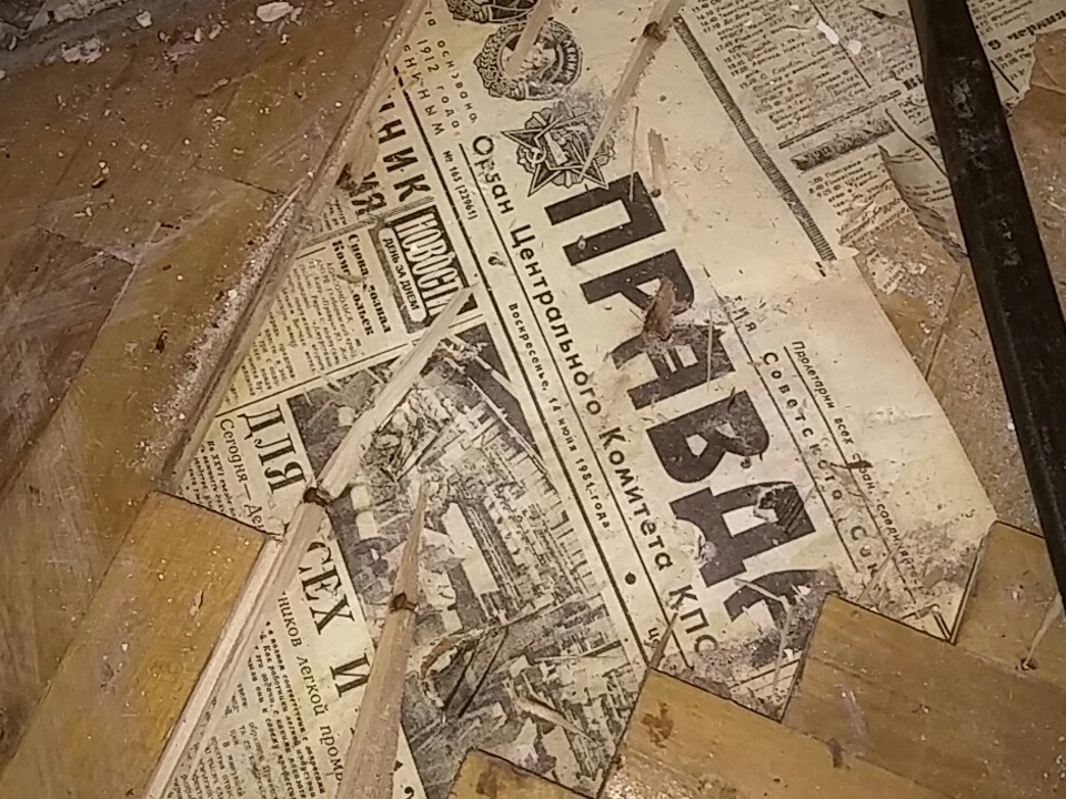

Чтож, продолжу с полом, тем более выяснилось, что Diamant отгружают только палетами и мне в любом случае теперь удобней начать со стяжки, а после перегородка и облицовка стен.
В общем, в свободное от работы время, занимаемся археологией :mrgreen:
Первый слой паркета лежит через газету на втором, использовалась исключительно "Правда" :D
Затем картон, даже не 3-й сорт доски со щелями в два пальца :o которые лежат на лагах, а те уже в свою очередь, через протрухший двп на панель.
Тем не менее этот не свежий пирог оказался гораздо лучше, чем голая стяжка, в плане звукоизоляции, сужу субъективно, по опыту соседей сверху.

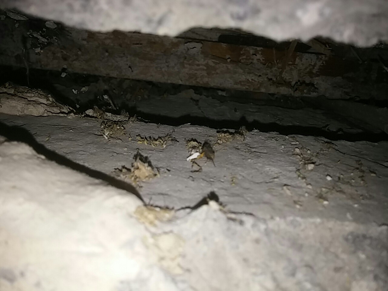

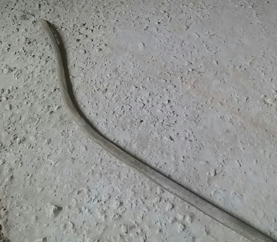

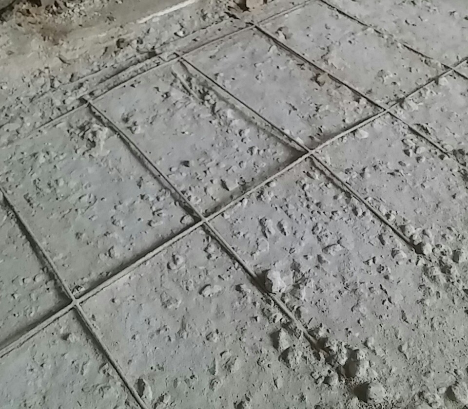

Postby Serge_G » 14 Jan 2016, 11:32
В общем ЗИ потолка обернулась капитальным ремонтом :mrgreen:
От старого пола и перегородки избавился.
Готовлюсь к стяжке, докопался до старой плиты, вычистил и открылись интересные решения того времени :mrgreen:
Проводка соседской люстры, возможно под напряжением :o
Мелочи, типа не загнутых ушей, с помощью болгарки решил легко.
Ляпухи штукатурки убрал, но местами встречаюся не ровности в бетоне и даже голая арматура.
Нужен совет, что с этим делать или забить и просто уложить вату сверху?

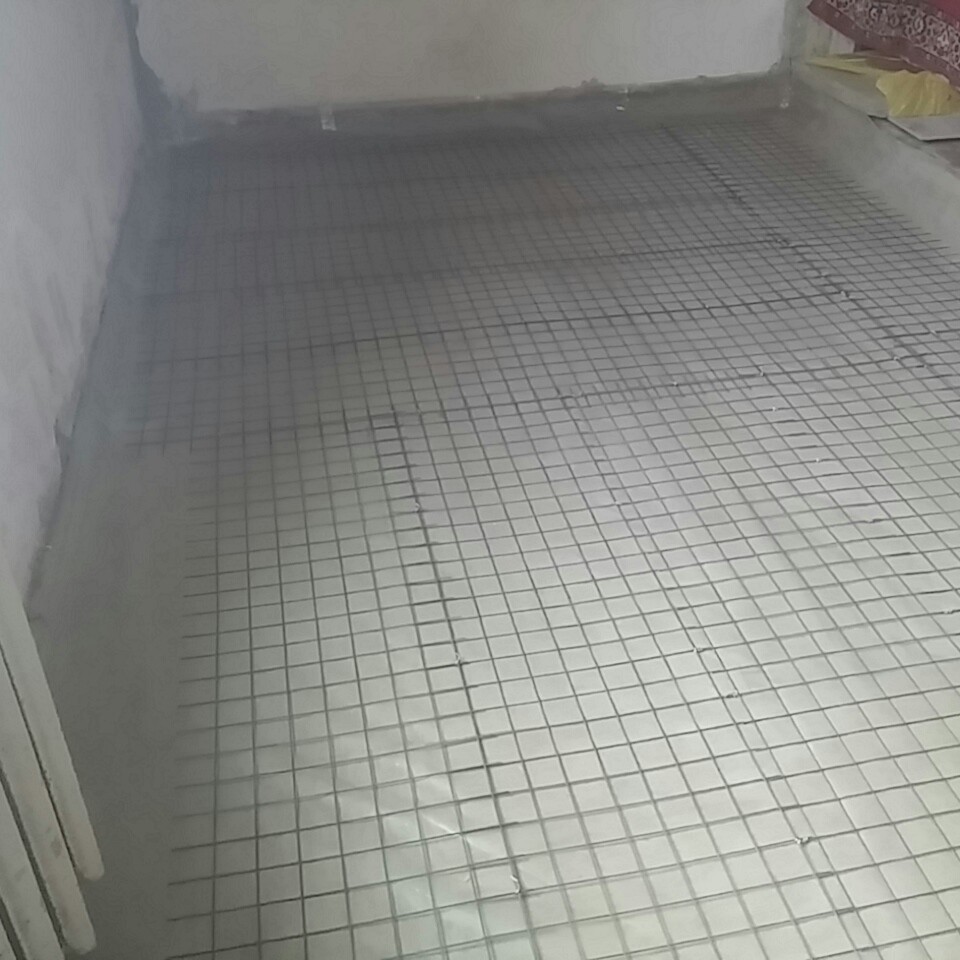

Postby Serge_G » 16 Jan 2016, 10:47
Короче забил на эти мелочи, с 2-я слоями ваты это проще, главное же чтобы вверху стяжка была ровной. :wink:

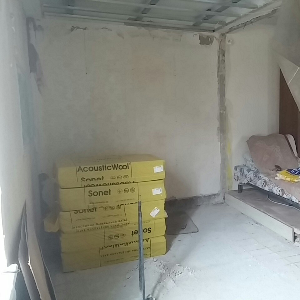

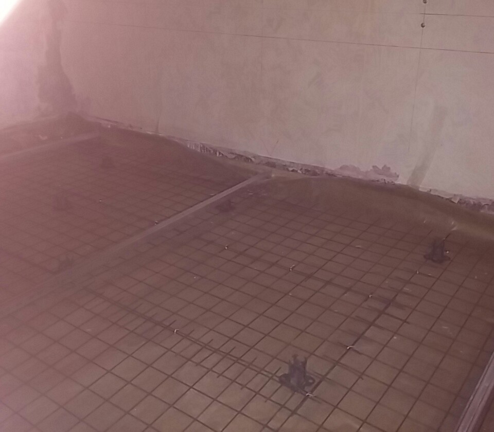

Postby Андрей Смирнов » 16 Jan 2016, 13:47
Необходимо предусмотреть пустотообразователи для арматурной сетки, это важно.
Сетка не должна лежать на слое гидроизоляции.
Согласно строительным нормам, она должна быть расположена внутри тела стяжки, в нижней её трети.
Между плоскостью сетки и нижним краем стяжки, граничащим с гидроизоляцией изоляционного слоя, должен быть защитный слой бетона (раствора) толщиной 15-25 мм.
В качестве пустотообразователей можно использовать, например, минеральную вату изоляционного слоя толщиной 20-25 мм, нарезанную "квадратиками" размером 25-40 мм. Эти "квадратики" укладываются под сетку в местах пересечения арматурной проволоки с шагом 500-700 мм (в зависимости от толщины проволоки арматурной сетки).

Postby Serge_G » 16 Jan 2016, 20:22
Да, спасибо, фиксаторы есть, просто ещё не заложены на фото.

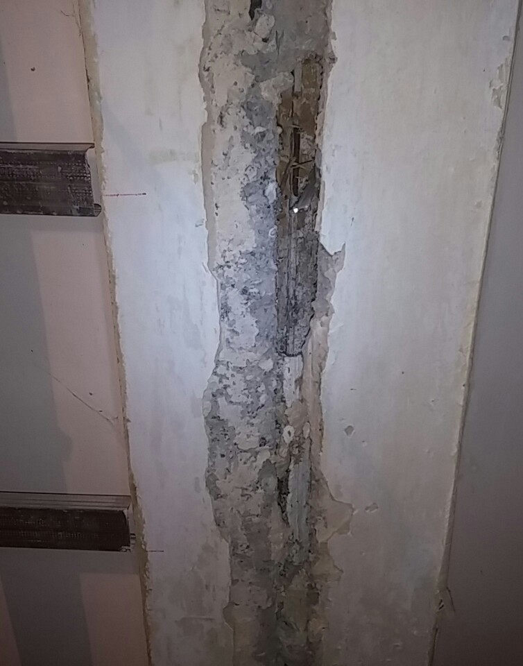

Postby Serge_G » 19 Jan 2016, 18:55
Пока сохнет стяжка, возник вопрос по стыку панелей, вернее заделки широкого (5 см) и глубокого (22 см) шва между ними. Фото не передаёт, но в некоторых местах взору открывается нижняя кромка соседской перегородки. :mrgreen:
Может быть применить мин. вату Сонет для заполнения пустоты, а сверху уже раствором закрыть?

Postby Serge_G » 19 Jan 2016, 18:59
Одна панель накрывает одну комнату, другая соседнюю, перегородка, которую демонтировал, закрывала этот стык.

Postby Андрей Смирнов » 19 Jan 2016, 20:13
Не требуется никакая вата, просто заполните пустоты и неплотности раствором ЦПС.

Postby Serge_G » 19 Jan 2016, 20:44
Без какого-либо армирования боюсь раствор попросту будет вываливаться, там практически одни пустоты на всю глубину, почти в четверть метра.

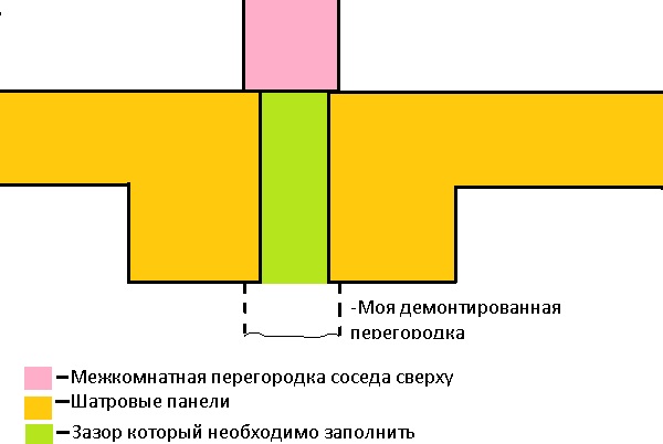

Postby Serge_G » 26 Jan 2016, 14:37
Андрей Смирнов wrote:Не требуется никакая вата, просто заполните пустоты и неплотности раствором ЦПС.
Легко сказать... :D
Возможно не совсем поняли друг друга, вот намалевал для наглядности.
По большей части этот стык заполнен, но чем попало (гипс, штукатурка, ЦПС и просто мусор), но есть и пустоты, представляете себе слышимость через всё это безобразие, т. е. в некоторых местах я вижу соседскую перегородку, а это 22 см глубины минимум.
Когда в молодости работал на стройке, обычно такие места заливали с использованием опалубки закреплённой снизу , но там был доступ сверху для заливки, здесь же такой возможности нет. :roll:
Лучше семь раз отмерить...
Serge_G
Posts: 31
Joined: 02 Dec 2015, 16:32
Re: Помогите с выбором материала и технологии звукоизоляции
Postby Андрей Смирнов » 26 Jan 2016, 15:17
Рекомендации не меняются.
Заполнить пустоты надо массивным материалом: раствор ЦПС, бетон и т.п.
Как заполнить - это уже вопрос технологический... :)
