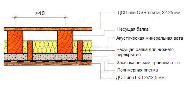

Деревянное перекрытие AcousticWool.JPG (39.2 KiB) Viewed 62326 times

Доборый вечер! По первому пункту- хотелось бы финишный слой пола натуральный,поскольку пенопласт закрыт OSB или я не прав? А по второму - именно такое балочное перекрытие у меня есть,но вопрос как сделать засыпку,когда все уже смонтировано и эксплуатируется,и,примеряя чертеж к факту,слой песка в моем примере 6см,достаточно ли?И где можно приобрести аккустическую минвату?

Если у вас вообще нет засыпки или заполнения внутреннего пространства конструкции пола, то положительный эффект будет от любого способа утяжеления перекрытия.
Чтобы ответить на вопрос "где можно приобрести аккустическую минвату?", необходимо знать в каком городе и в какой стране вы находитесь. Я уже давал Вам ссылку viewtopic.php?f=1&t=17 перечитайте текст, специально выделенный красным жирным шрифтом.

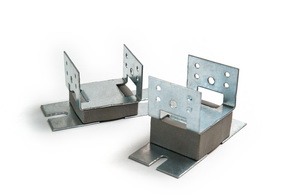

Пенопласт вообще в данном случае лишний со всех точек зрения. Уровень пола устанавливают обычно с помощью деревянных лаг, закрепленных поверх балок. Лаги можно закрепить с помощью регулируемых звукоизолирующих креплений Виброфикс Флор.
Поверх лаг устроить массивный настил из ОСБ. Далее, как говорилось.

Добрый вечер Андрей!Устройство по Вашей рекомендации пола было бы оптимальным,но есть ограничение по высоте от чернового пола до нижнего края балконной двери - 90 мм.Дверь в ко ридоре,в комнатах можно было бы уровень пола и поднять,образовались бы пороги. что не очень хочется. Было бы эфективно использовать Wibrostop и минимальную стяжку?Балки 4750*180*125,шаг 800мм

В указанное значение высоты 90 мм плавающий пол на лагах вполне вписывается: Vibrofix Floor 15 мм + лага 40 мм + 2хОСБ 35 мм.
С другой стороны, если у вас раздельная конструкция перекрытия, то эластичные крепления можно и не использовать, как собственно и мембрану Vibrostop, а просто утяжелить перекрытие стяжкой (необходима консультация конструктора) и заполнить внутреннее пространство акустической минеральной ватой.

В моем втором в это ветке сообщении от 02 мар 2013, 16:58 описана принципиальная конструкция деревянного перекрытия (на двух независимых балочных системах), которое обладает максимальной звукоизоляцией при прочих равных возможностях. В вашем случае можно увеличить ЗИ на величину примерно +8-12 дБ, но неизвестна исходная звукоизоляция перекрытия.
