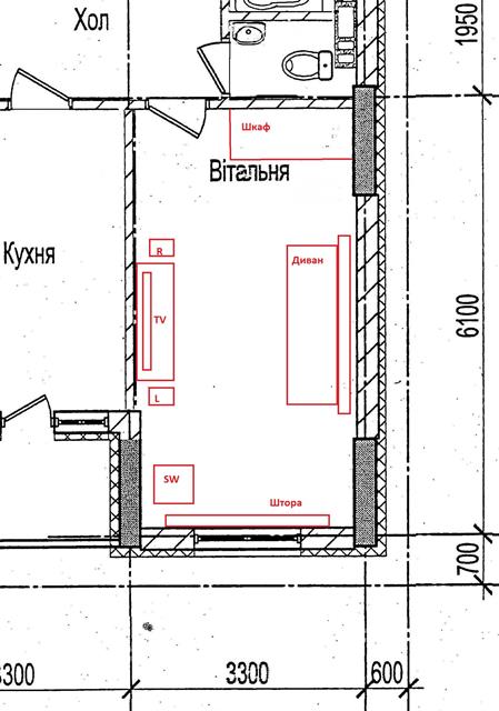

Имеется комната в монолитно-каркасном многоэтажном новострое, без стяжки но со штукатуркой, внутренний размер 3х6 метров, начальная высота 2.80, пол-потолок голые ж/б плиты, смежная с кухней длинная стена- штукатуренные 100мм гипсоблоки, внешние стены- ж/б колонны заложенные пенобетонными блоками, одна короткая внутренняя перемычка- пустотелый кирпич. В этой комнате планируется "поперечный" домашний кинотеатр с сабвуфером, и его же фронтальная стереопара для прослушивания музыки. Хочется получить комфортный звук, техника более чем хорошая, а комната- нет.
Пол планируется паркетная доска, на 60 мм плавающей стяжке с подложкой 20мм Acoustic Wool Floor, возможно с ковриком если Вы скажете что он нужен. Длинная стена за диваном- хоть и пенобетон но двойная, с термоизолированным простенком 20см к соседям, не гулкая. Кухонная стена звонкая.
На потолок думаю можно что-то вроде Ecophon-а или приклеить или подвесить, при том что 2.7 высоту потолка уменьшать больше чем на несколько см просто некуда. На стены какие-то каркасные конструкции наверно не очень необходимы, соседей за ними нет, и ширину комнаты тоже уменьшать некуда. Однако резонансы и отражения от стен нужно как-то погасить в правильном спектре.
И в вопросе как сделать это грамотно- без Вас никак. Я в Киеве, материалы доступны соответствующие, Ваши например, можете ли посоветовать как и чем отделать эту комнату при прилагаемой компоновке системы?
План с расположением

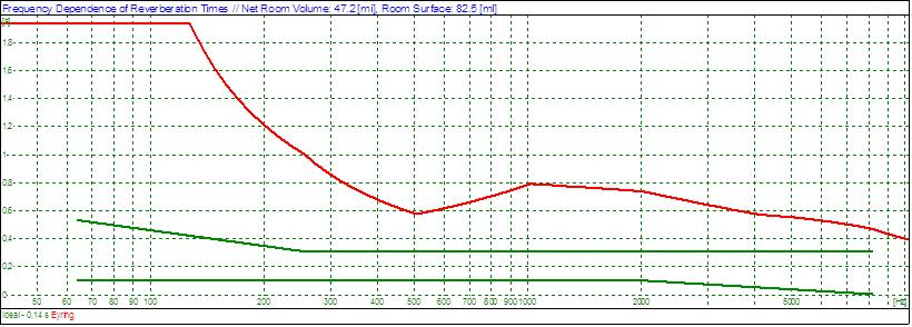

Я сделал упрощенную компьютерную модель комнаты и, как видно из приведенных результатов предварительных расчетов, время реверберации выходит за пределы рекомендуемых значений согласно требованиям Dolby Laboratories (обозначенных зелеными линиями).
Для случая КДП границы рекомендуемых значений необходимо "поднять" выше примерно на 0,15 сек, но и при этом время реверберации останется завышенным, особенно на НЧ.

Во первых, я бы рекомендовал ориентировать ДК не поперек, а вдоль комнаты (ТВ у окна).
Во-вторых, применить звукопоглощающую отделку стен и потолка (потолка по всей площади, а стен только частично, что определяется расчетом).

Радует что привести в порядок комнату всё же можно, но желательность продольной ориентации ДК - пугает необходимостью в корне всё менять относительно изначальных планов. Комната излишне "длинная", поэтому у одной из стен придумали шкаф, набитый тканеизделиями, для "укорочения", а так как его будет делать знакомый мебельщик- можно его хоть с резонатором хоть с фазоинвертором сделать.
Окно терять не хочется, завесив его телевизором, а подвесить экран для проектора- вопрос не изучен. На боковую несущую конечно можно поворотный кронштейн укрепить, тогда ТВ можно будет от окна к стене убирать.
Кроме того, на будущее была мысль выделить подоконный отрезок комнаты для какого-то детёныша.
Замуровывать стену напротив окна, чтоб повесить ТВ на неё- получим проходную кухню...
В общем надеюсь мы с Вашей помощью всё равно что-то придумаем и сделаем.
