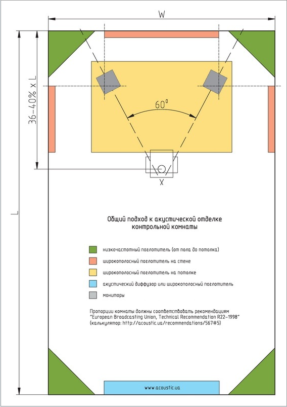

Postby Саня Шедевр » 13 Aug 2013, 14:00
Вот чертеж
Все сложное просто(с)

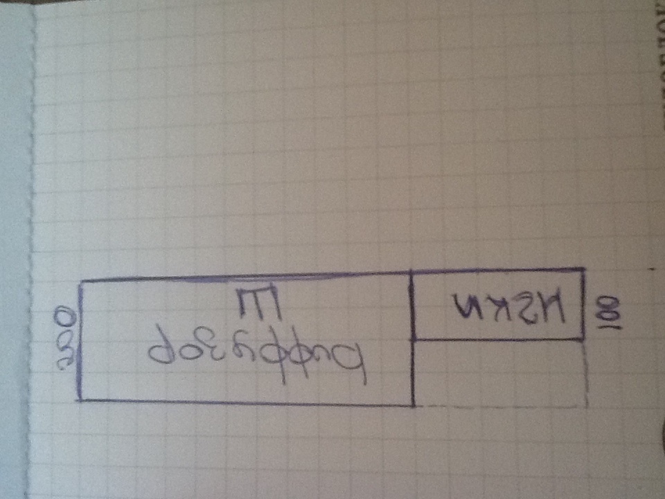

Андрей прошу уточнения в следующем моменте:
на фотографии(вид с боку, тыловой стены) снизу НЧКП, сверху Диффузор Шредера.
вопрос: будет ли влиять на качество работы НЧКП если каркас(который я планируют сделать цельным) будет не 10 см, а 20см?! то есть НЧКП БУДЕТ ВНУТРИ ЯЩИКА который будет выступать на 10 см?! для чего я хочу больше конструкцию?! чтобы было пропорционально и она смогла выдержать три диффузора

Re: КОНТРОЛЬНАЯ КОМНАТА - за шаг до стройки
Postby Андрей Смирнов » 14 Aug 2013, 12:22
НЧКП должен быть как можно ближе к стене.

Postby Саня Шедевр » 14 Aug 2013, 13:19
Андрей Смирнов wrote:НЧКП должен быть как можно ближе к стене.
он и будет на стене, вопрос касался лицевой части - навредят ли лишнее 10 см пустой рамки(штрих пунктир на рисунке)
Postby Андрей Смирнов » 14 Aug 2013, 17:15
Аааа... понял... нет, не навредят... :)

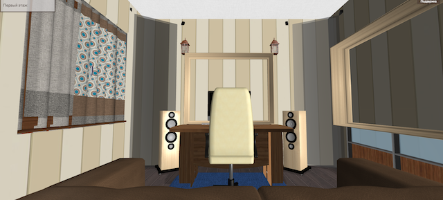

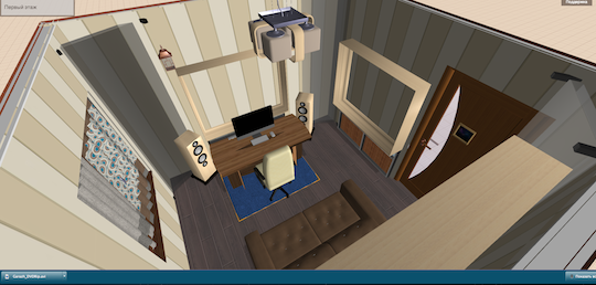

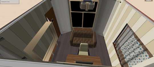

Postby Саня Шедевр » 19 Aug 2013, 06:52
Дня доброго. Вот нарисовал макет - не все прям красиво, но общая картина понятна. Штора будет по все стороне, а не только закрывать окно(это глюк программы).
не уверен о наличии дивана - он нужен?! не будет ли он блокировать волны?! то есть я понимаю, что НЧ не направлены, но все таки диван будет препятствовать и являться менее эффективным поглотителем нежели НЧКП стоящий за ним.
Угловые поглотители на рисунках серенькие (нельзя было покрасить))
Что скажете?! размеры вроде сохранил все

Postby Андрей Смирнов » 19 Aug 2013, 10:05
В целом подход приемлемый. Диван никак не помешает "работе" НЧ поглотителя.
