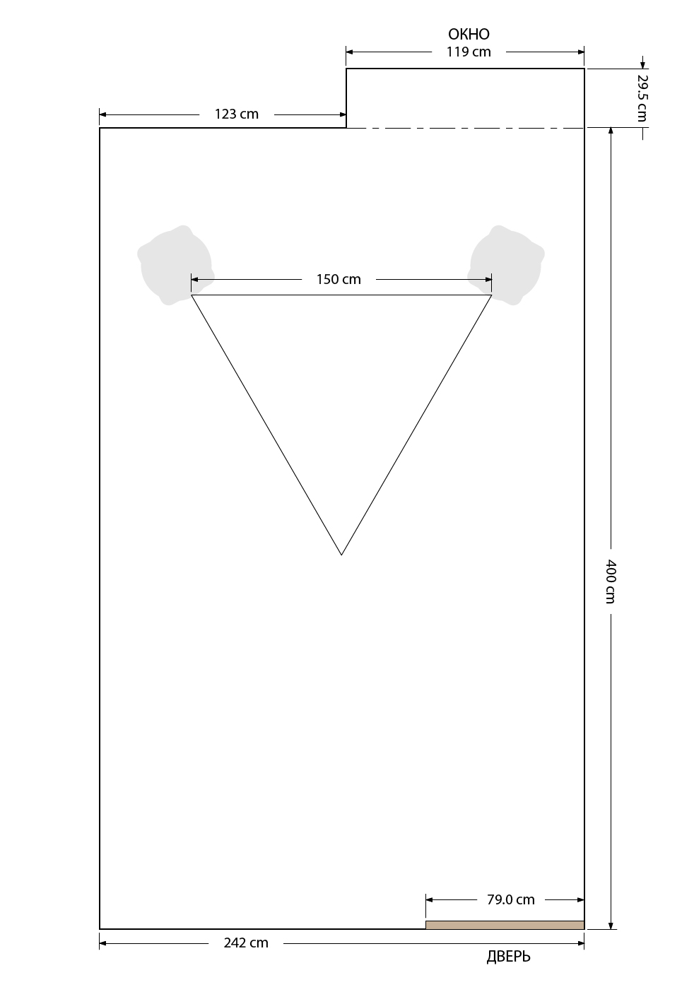

Нужен совет профессионалов.Сделал все основные замеры и понял что картина печальнее чем думал. Комната оказалась меньше! 10 м. Пустая, отвожу её исключительно под контрольную. Соседей нет. Записывать в ней ничего не планирую. 2 стены стены кирпич.
Цель максимально избавиться от порхающего эха (Нужен чистейший сигнал без единого добавления комнаты, диктует формат музыки) и так же улучшить ситуацию с НЧ.
Что бы хотелось понять для себя:
1 -Основной вопрос теперь, глушить всю комнату или делать выборочно? И как ставить рабочее место.
Ну и вопрос с окном и дверью пока не решён. Два угла из за них вылетают =(
2 - Для корректировки НЧ хочу сделать угловые поглотители суперчанк в четырёх углах. Но собственно в этом и есть основная проблема. Это планировка комнаты. Два угла не пригодны в том виде как есть для этого, так как там находятся окно и дверь. Прикладываю изображения для точного представления ситуации. Эта комната в жилой квартире, в связи с этим нет возможности переносить окно или дверь.

к сожалению получить "чистейший сигнал без единого добавления комнаты" в помещении 10 кв.м - задача невыполнимая :(
Можно только лишь снизить влияние самых основных акустических дефектов: уменьшить гулкость помещения, исключить порхающее эхо и немного снизить уровень НЧ резонансов.
Методы коррекции основных акустических дефектов описаны здесь: http://acoustic.ua/img/pdfs/pdffile_180.pdf

Спасибо Андрей. Я уже подробно изучаю все варианты. Самое главное это планировка комнаты. Как вы думаете оправдано будет изготовить НЧ поглотители по типу суперчанки и сделать их на колёсах! Что бы была возможность ставить во время сессии к окну и в угол двери. Или же сделать мин вату на каркасе под ППГЗ по всей поверхности и не делать отдельные басовые НЧ поглотители? Или может быть вообще и то и другое применить? Как понять целесообразность изготовления той или иной конструкции? Только замеры?

Угловые НЧ поглотители можно сконструировать на колесиках, это никак не повлияет на их эффективность, важно только расположение.
Перфорированные гипсовые плиты с минеральной ватой это СЧ поглотитель и только на относе от поверхности стены или потолка более 300-400 мм такая конструкция начинает поглощать на частотах ниже 200 Гц.
Основная цель это снизить влияние комнатных мод и уменьшить интенсивность первых отражений в точку сведения.

И последний момент Андрей. Так как комната маленькая, в моей ситуации оправдано закрывать все стены и потолок перфорированными гипсовыми плитами с минеральной ватой? или целесообразнее сделать басовые ловушки в углах, на стенах панели в отражающих зонах ну и потолок. Я это спрашиваю, так как не охота сделать все стены и в итоге понять что смысла и не было, можно было и панелями до такого же эффекта дойти. Просто, как вы сказали, что бы работало ниже 200 надо же отступ от 30-40 мм... у меня комната тогда в ширину будет 1,5 метра!! =)))

в указанной выше статье есть рисунок комнаты с определенными участками поверхностей стен и потолка, которые подлежат акустической отделке в первую очередь.
Как правило, полностью облицовывать все стены и потолок не требуется.
