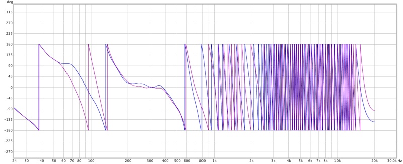

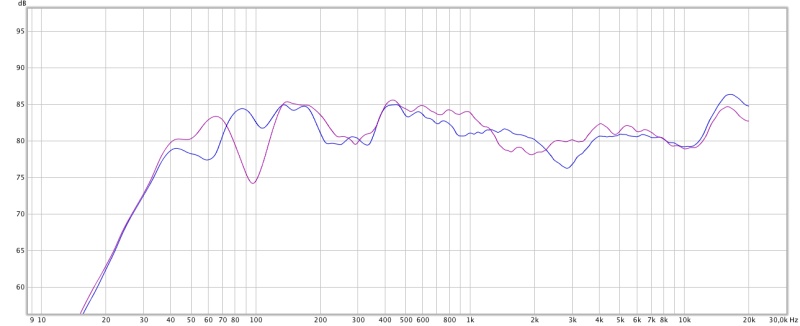

Postby igorvp » 04 Nov 2011, 10:35
Всем привет.
Вот я что обнаружил при измерении АЧХ. Я снял характеристики отдельно левого и правого каналов и вот, что получилось.
Но больше всего меня не порадовал график фазы, она во всем диапазоне частот не совпадает.
Смотрите картинки.
spl l+r.jpg (53.27 KiB) Viewed 16634 times
phase l+r.jpg (86.73 KiB) Viewed 16634 times

Postby igorvp » 05 Nov 2011, 09:17
Вчера еще раз взял дорогие мониторы для сравнения АЧХ со своими. Резюме такое, что колонками комнату не исправить, по крайней мере квадратную. Да, они играют по другому, но то же не так, как хотелось бы. АЧХ отличается, но все резонансы и провалы так же присутствуют. Конечно все это сглаживается встроенными 3-х полосными фильтрами, но суть то не меняется.

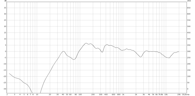

Postby Dr.Sound » 07 Nov 2011, 14:58
Игорь, привет.
Если ты имеешь в виду два соседних пика на приведённой тобой АЧХ, то рекомендую провести повторное измерение с вводом используемого значения SPL со знаком "-" в окошко offset в Controls - это спозиционирует на графике изолинию линию "0 дБ". Тогда можно будет реально оценить амплитуду этих пиков. Мне так кажется, что они не такие уж и большие - порядка 3 - 4 дБ., а это совсем неплохо. Если это возможно - просто попробуй "подвигать" мониторы. Тем более, что на 430 Гц. - то же самое.
