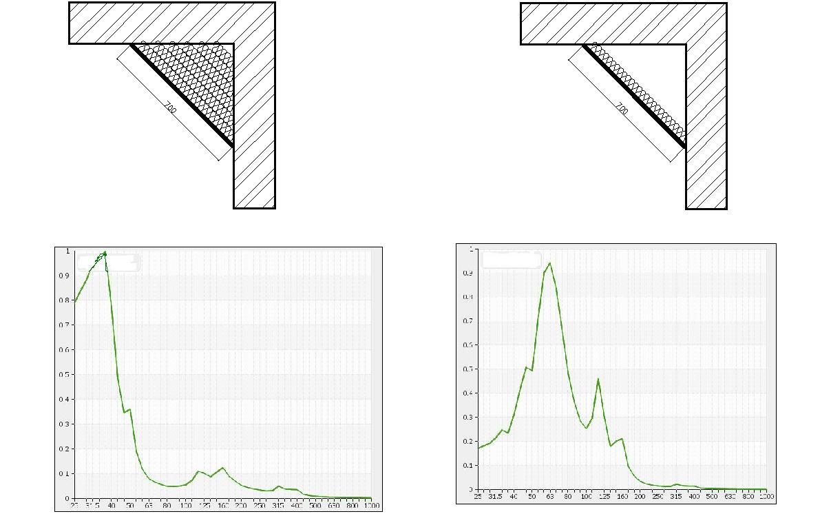

Postby Pashtet » 15 Mar 2011, 21:39
Андрей, просветите еще в одном вопросе, что лучше поглощает НЧ , конструкция на рис 1 или 2 ?
РИС. 1
РИС. 2

Re: Акустическая отделка комнаты для сведения
Postby Андрей Смирнов » 16 Mar 2011, 00:19
Паштет, второй раз повторяю в этом топике: не ленись искать информацию, пройдись поиском!!!
Ответы на твои вопросы давно выложены на этом форуме, даже с графиками :mrgreen:
http://soundmoderator.org/viewtopic.php?f=3&t=1177

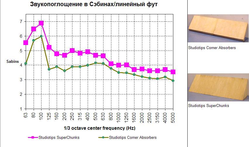

Postby Юрек » 20 Mar 2011, 13:19
А где же правда? :? В чем истина не спрашиваю - ответ известен очень давно. :lol:
%D0%97%D0%B2%D1%83%D0%BA%D0%BE%D0%BF%D0%BE%D0%B3%D0%BB%D0%BE%D1%89%D0%B5%D0%BD%D0%B8%D0%B5%20Corner%20vs%20SuperChunks.JPG
%D0%97%D0%B2%D1%83%D0%BA%D0%BE%D0%BF%D0%BE%D0%B3%D0%BB%D0%BE%D1%89%D0%B5%D0%BD%D0%B8%D0%B5%20Corner%20vs%20SuperChunks.JPG (75.13 KiB) Viewed 20631 times

Postby Андрей Смирнов » 20 Mar 2011, 13:29
Юрек, ты о чём?
