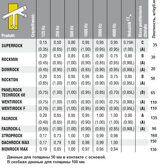

Postby tortik2g » 22 Jul 2010, 15:10
Добрый день.
Меня заинтересовал Ваш совет относительно плотной минваты. Не найдется ли у Вас данных о КЗП в НЧ/СЧ области для ват разной плотности одного производителя?
Кроме того что Вы можете сказать относительно силы запахов исходящих от ват разной плотности? С одной стороны масса связующих компонентов в вате 100кг/м3 более чем втрое превышает их массу в вате 40кг/м3, но с другой стороны плотная вата существенно меньше "дышит". Каков Ваш практический опыт, какие ваты оказываются менее вонючими?
tortik2g
Joined: 22 Jul 2010, 14:53
Postby Андрей Смирнов » 23 Jul 2010, 11:36
Привет, tortik
данные о КЗП различных типов минеральной ваты в зависимости от её плотности это обычные справочные данные, которые можно найти в инете.
Я для тебя сделал специальную подборку по Rockwool:
КЗП Rockwool.JPG (73.64 KiB) Viewed 33608 times
Мы работаем с акустической минеральной ватой AcousticWool.
Основной материал это базальтовые плиты AcousticWool Concept плотностью 54 кг/куб.м.
Эти плиты производятся специально для стран Евросоюза и обладают исключительными эксплуатационными данными (помимо высоких акустических показателей). В том числе, этот материал практически не является источником запаха синтетического связующего.
Postby tortik2g » 29 Jul 2010, 12:33
Добрый день, Андрей.
Благодарю за ответ, очень полезные данные. В свое время мне не удалось их найти, а на широкоизвестном сайте рекомендации были получены ровно обратные: свыше 50кг/м3 начинает падать поглощение, в том числе на НЧ. Мне предлагали вату ~100кг/м3, но в итоге я взял 35-50кг/м3 и видимо проиграл. Но УНП я ещё не делал, и не уверен буду ли делать из имеющейся ваты - вата очень вонючая, я применял её в ЗИ облицовке одной стены, оборачивал плиты тонкой пленкой, потом весь фасад под ГВЛ закрыл толстой пленкой, а запах всё ещё есть, несмотря на то, то окна вообще не закрываются уже две недели. Запах от ваты стойкий - даже когда её убираешь с места где она находилась, там ещё долго воняет: на остеклененном балконе запах держался примерно неделю...
Был бы признателен Вам за совет какой пленкой оборачивать УНП и как её проклеить, чтобы точно не пропустить запах, иначе мне просто придется выбросить 2 кубометра ваты. Понимаю, что сверху поглощение сильно упадет, но это даже и к лучшему, главное, чтобы не сильно пострадали СЧ.
Как Вы считаете, если сделать основной объем углового поглотителя из минваты 40кгм, но облицевать его 10см плитой минваты 90кгм это разумное решение, или монолитный УНП из ваты 40кгм того же объема мало чем будет отливаться от "слоеного"?
