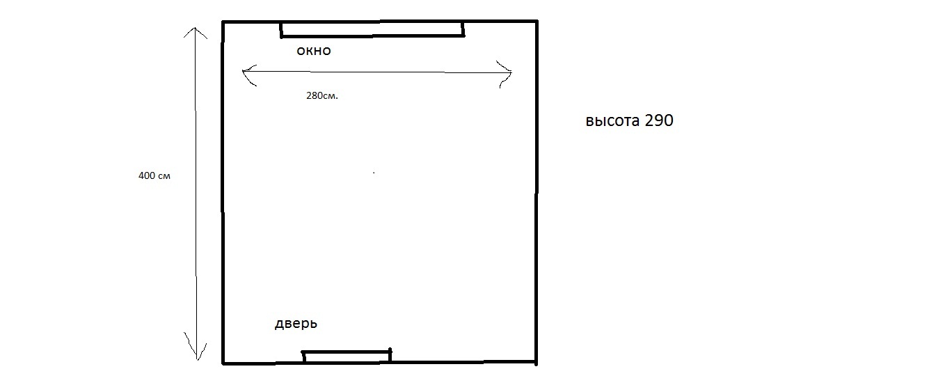

Приветствую!Помогите пожалуйста.Хочу сделать студию звукозаписи.В этой студии будет записываться только вокал,изготовление аранжировок,сведение,мастеринг.размер помещения 13 кв.м.ширина 280 длина ,400.высота 290. Я понимаю что комната маленькая да ещё и квадратная почти но всё же охота чтоб помещение было более менее пригодно для работы.Полы в комнате подняты на 10-15 см.Стена справа кирпич,стена слева и около входной двери сделана из стеклянных кубов,я такие раньше на заводах видел).Стена около окна тоже кирпич.Само окно имеет размеры 170 на 170 см.окно старое не стеклопакет.помещение находится на 5 этаже.выше уже крыша.

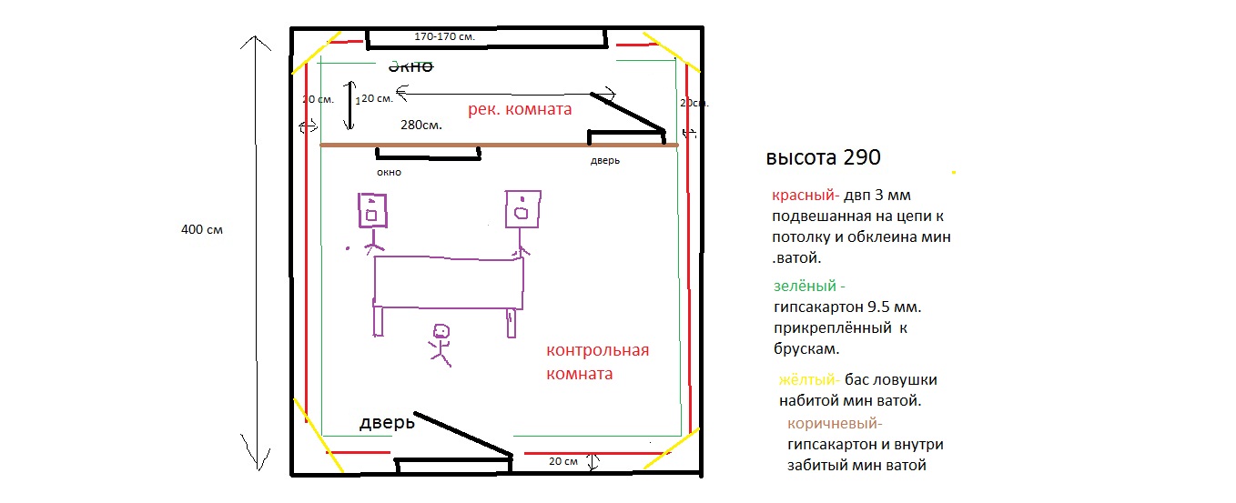

Комната в комнате.Отступить от стен на 20 см. поставить гипсокартон 9.5 мм. на бруски.далее между стеной и гипсакартоном подвесить на цепях двп 3мм. Обклеиной мин ватой.в углах сделать басовые ловушки. Потолок я хочу сделать из плит типа Армстронга.разных видов в шахматном порядке.перегородку между контрольной комнотой и рек Гипсакартон и Забить также ватой.Прошу подскажите правильно ли я делаю?Может что то изменить?

Может, хорошими наушниками проще обойтись? =)
Позже наверняка придёт Андрей и опишет всё дипломатичным и технически грамотным языком, но вот как по мне — эффект от подобной затеи будет столь же нелепым, как приведённая иллюстрация.
1. Гипсокартон (зелёный) в распор между полом и потолком крепиться будет, что ли? Первый же не посвящённый в это таинство посетитель рискует провалиться, оперевшись. Ну и перегородка между вокальной кабиной и "стенами" этими держаться не будет. Эффект в плане коррекции акустики комнаты стремится к нулю и в целом слабо предсказуем...
2. ДВП обкленный, опять же... Конструкцию нельзя загораживать акустически непрозрачной обшивкой.
3. Защита от внешнего шума, если он не структурный, а воздушный — изоляция помещения. В данном случае, герметизация. Кроме стаклопакета вопрос решит разве что закладывание окна кирпичом наглухо =)

А что посоветуешь вместо гипсакартона?я подумал что может чаще делать распорки из брусков чтоб не провалиться))или же всё комнату сделать из плит типа армстронга.двп будет внутри между гипсакартоном и несущей стеной.

я в этом деле профан...почитал на сайте этом и сделал набросок ремонта.выложил сюда чтоб подсказали что так что не та и что переделать.
