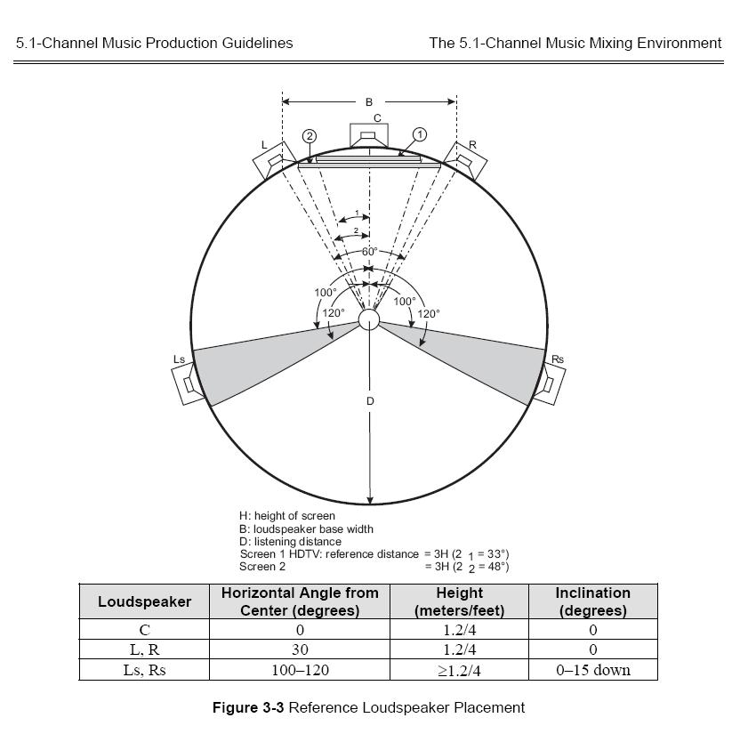

2. Во вложении рекомендуемая конфигурация домашнего кинотетатра 5.1 в соответствии с требованиями Dolby Lab.
3. наложи схему расстановки АС на план своей комнаты таким образом, чтобы расположение зрителя находилось по оси помещения на расстоянии от тыловой стены (за головой слушателя) примерно в 38-40% от длины комнаты.
4. эта точка будет центром окружности, в которую надо вписать все громкоговорители. Допускается некоторое уменьшение расстояния от точки прослушивания до тыловых АС по сравнению с расстоянием до фронтальных АС. Это позволит более оптимально вписать все громкоговорители в твою комнату.
5. после определения месторасположения АС можно приступать к звукопоглощающей отделке комнаты, начиная с площадок первых отражений см. калькулятор

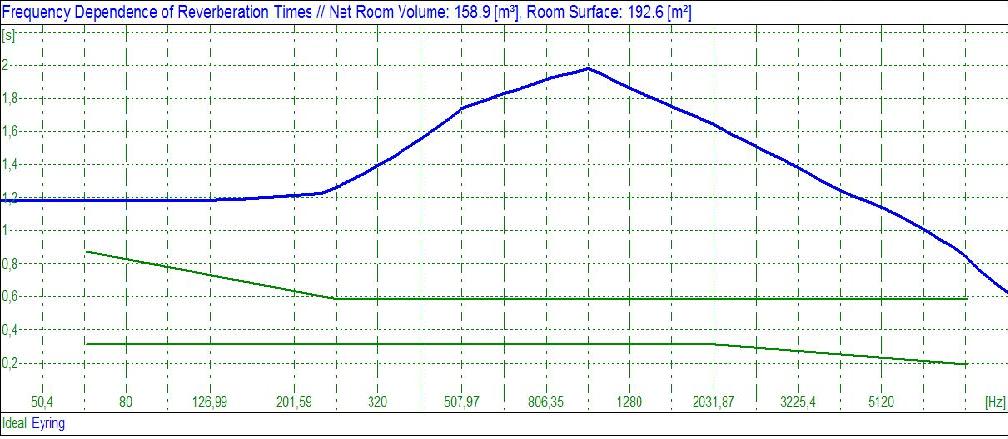

С такой отделкой комната должна быть очень гулкой, хотя конструкция потолка должна достаточно неплохо поглощать НЧ. Я думаю, что даже без проведения измерений можно сказать, что в комнате "колоколообразная" частотная характеристика времени реверберации, т.е. очень большое значение RT60 на СЧ и плавние спады в сторону НЧ и ВЧ. В любом случае время реверберации будет выходить за рамки рекомендуемых значений.
Re: Помогите с акустикой в помещении 50м2
Postby Андрей Смирнов » 10 Jan 2011, 20:55
Упрощенное моделирование и расчет RT60 в комнате с указанной отделкой дает характеристику, которая вполне согласуется с моими оценочными предположениями. В идеале синяя кривая должна располагаться в интервале между двумя зелеными линиями.
Таким образом, требуется достаточно большая площадь поглощения на СЧ и применение НЧ поглотителей для коррекции комнатных резонансов.
Шторы вполне справятся с задачей по ВЧ поглощению, а на потолке лучше всего скомбинировать панели Heradesign и перфорированные гипсовые панели Danoline (или Knauf Cleaneo Acoustic) в пропорции примерно 1/2. Конструкция угловых НЧ поглотителей подлежит обсуждению после монтажа акустического потолка и штор на окнах.
