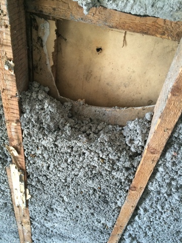

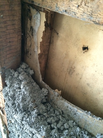

Дошло дело до проблемной стены.
Местами очень хрупкая, при малейшем дотрагивании шлакобетон начинает осыпаться. Пробовали применять укрепляющую грунтовку - лучше, но все равно там где шлакобетон от времени стал сыпучим, остаётся его только извлечь из стены. Таких участков 20-30% от всей стены.
Сегодня в процессе нанесения грунта оголился один из участков стены и окончательно стала понятна конструкция данной перегородки: 1гкл-8см шлакобетона-1гкл, далее 5см пустота, и снова со стороны соседа такая же конструкция 1гкл-шлакобетон-1гкл.
Теперь ломаю себе голову как быть, один из вариантов который приходит в голову, аккуратно демонтировать свою часть перегородки, на место пустоты заложить 5 см ваты, далее на месте шлакобетона возвести стену из пеноблоков 75 мм, и далее сделать облицовку 75 мм вату, гвл+гкл. Насколько это правильно? Какие ваши рекомендации?
Если не очень понятно, могу нарисовать схему текущей стены.
