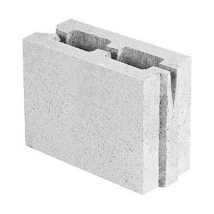

Можно гипсовые блоки, можно пустотелые бетонные блоки.

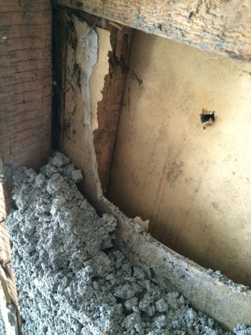

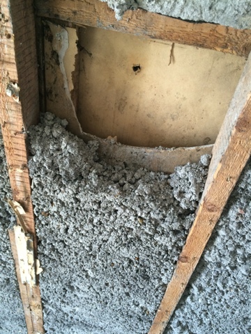

Postby Phil » 30 May 2016, 16:02
Андрей,
Еще два уточнения.
1) Полностью убрали свою часть шлакобетона. Поставить вплотную перегородку из гипсовых плит не могу, т.к. мешает деревянный каркас со стороны соседа (видно на фото).
Стоит ли заполнять данное пространство ЗИ ватой или оставить воздушную прослойку, что эффективнее?
2) Живем на 8 этаже, грузового лифта нет, поднять весь ГКЛ/ГВЛ вручную будет дорого, мастера предлагают укоротить листы до 2 метров, чтобы на лифте возить. Насколько принципиально, чтобы листы были целыми?
Phil
Posts: 21
Joined: 29 Mar 2016, 09:21
Re: Звукоизоляция в сталинском доме
Postby Андрей Смирнов » 30 May 2016, 19:08
Лучше заполнить пустоту ватой.
Размеры ГКЛ/ГВЛ не имеют значения, можно спокойно резать...
