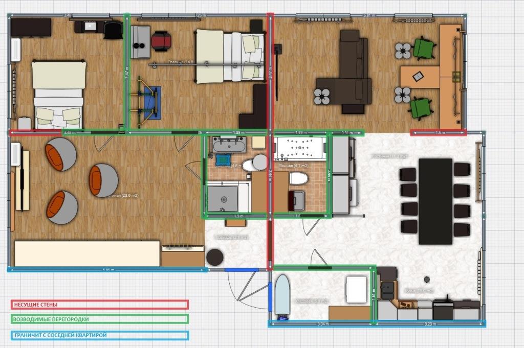

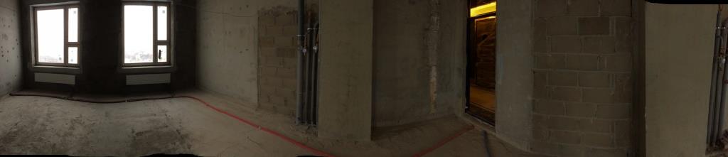

Postby Anton S » 26 Aug 2017, 13:54
Андрей, добрый день!
Планирую ремонт в монолитной новостройке. Последний этаж. 118 кв.м. Звукоизолироваться критично ввиду высокой чувствительности (желание бить соседей ~ 5-6 раз в неделю). Пытаюсь разобраться, но ввиду крайней гуманитарности пришел к стандартным рекомендованным acoustic решениям. Живые и телефонные общения с их инженерами не очень помогли. Надеюсь на мудрые советы здесь – 3 дня изучаю форум и большей разумности не видел нигде.
Итак, задача, которую хочу решить – изоляция воздушного и ударного шума для комфортного нахождения во всей квартире, максимальная изолированность спален. Изоляция для соседей – вторично, т.к. предполагаю, что адекватное решение задачи 1 решит и вторую. Ресурсы в порядке приоритета – звукоизоляция>площадь>стоимость. Далее – части:
I) Пол – застройщик оставил всего 75 мм от плиты до порога входной двери. Не нашел лучшего решения, чем шумостоп 20мм+армированная стяжка 60мм , финишное покрытие – кварцвиниловая плитка. Итого – высота пирога – 85мм. Выше поднять на много не получится – нужно поднимать дверь, что застройщик делать запрещает, да и ступенька из подъезда - решение не самое удачное. Второй вопрос – наличие труб отопления по полу (~20мм в диаметре). Инженеры предложили уложить шумостоп под трубы, далее – трубы в стяжку. Думаю, с подъемом труб могут быть сложности, да и хватит ли в местах над трубами стяжки для прочности и изоляции? Есть ли какие-то более эффективные решения?
II) Стены. Монолит. ЗИПС-Модуль. Звукоизоляционная бескаркасная облицовка (83 мм). Тут вопросы только о целесообразности и оптимальном выборе в данных условиях. Стоит ли использовать разный материал для межквартирных стен и внешних?
III) Стены. Возводимые межкомнатные перегородки. 2 варианта определил по пристойной толщине и предполагаемой эффективности:
Звукоизоляционная каркасная перегородка на двойном каркасе 2х50мм
Звукоизоляционная каркасная перегородка на каркасе 100 мм
Вопросы : А) думал, что 2х50 эффективнее, но, кажется, именно такое нашел в теме «заблуждения». При прочих равных и исходя из задач, что лучше? Или вообще другая конструкция? Б) при оптимальности 2х50 - у производителя указано ограничение в высоту конструкции 300мм на 2*50. С потолком 310 вопрос – стоит ли устанавливать такие перегородки до стяжки или после (кажется, после, но лучше уточню…).
IV) Потолок. Учитывая то, что этаж последний, существенного шума именно сверху не ждем, только передача по монолиту. Сверху – кровля, без техэтажа. Тут еще один «подарок» от застройщика. Высота от окна до потолка 17-18 см. Пока присмотрел ЗИПС-III-Ультра. Звукоизоляционная бескаркасная облицовка (55 мм) (. На этом моменте просыпается скряга, желающий уточнить, нельзя ли вне спален обойтись чем-то более бюджетным – всё же соседи сверху отсутствуют, а остальные помещения используются во время бодрствования…
Заранее благодарю за любые советы / ответы / переадресации. Самому дальше уйти нельзя. Подобрать отдельные части по маркетинговым описаниям – потолок, а попытки оценить совместимость частей самостоятельно – самообман. Учитывая дикий общий бюджет, хочется избежать того, что по собственной глупости или неопределенной квалификации исполнителей, деньги будут сожжены впустую.

Postby Андрей Смирнов » 27 Aug 2017, 15:52
Татьяна10 wrote:Андрей! Если это место следует переделать, то у меня куплен Акуфлекс 19 мм . Это же , наверное , очень много?
Главное, чтобы не было жесткого контакта трубопровода с элементами каркасной перегородки.
Postby Андрей Смирнов » 27 Aug 2017, 16:07
Anton S wrote:Андрей, добрый день!
I) Пол – застройщик оставил всего 75 мм от плиты до порога входной двери. Не нашел лучшего решения, чем шумостоп 20мм+армированная стяжка 60мм, финишное покрытие – кварцвиниловая плитка. Итого – высота пирога – 85мм. Выше поднять на много не получится – нужно поднимать дверь, что застройщик делать запрещает, да и ступенька из подъезда - решение не самое удачное. Второй вопрос – наличие труб отопления по полу (~20мм в диаметре). Инженеры предложили уложить шумостоп под трубы, далее – трубы в стяжку. Думаю, с подъемом труб могут быть сложности, да и хватит ли в местах над трубами стяжки для прочности и изоляции? Есть ли какие-то более эффективные решения?
В вашем случае гораздо практичнее применять под стяжкой доступную в Москве минеральную вату Paroc SSB-1 толщиной 20 или 30 мм. Стяжка по слою шумостопа на практике обладает высокой звукоизоляцией, но одновременно и большой усадкой под нагрузкой со временем. Это связано с небольшой плотностью шумостопа 65 кг/куб.м. У Парока плотность почти в 2 раза больше, поэтому усадка минимальна, а эффективность достаточно высока. Жаль, что в вашем городе недоступна акустическая вата Acousticwool Sonet F, это было бы наилучшим вариантом.
Я сторонник каркасных конструкций. Они дешевле, надежнее и позволяют выравнивать поверхность изолируемых стен,
а панели зипс всегда повторяют рельеф поверхности, поэтому при их применении следует предварительно выравнивать "кривые" стены штукатуркой
Перегородка на двух независимых каркасах всегда эффективнее одинарной перегородки. Если перегородки между спальнями, то только двойные. В остальных случаях можно применять одинарные каркасы. Необходимо учесть, что профили шириной 50 мм можно применять только для высоты не более 2600 мм. При большей высоте потребуются профили шириной не менее 75 мм.
IV) Потолок. Учитывая то, что этаж последний, существенного шума именно сверху не ждем, только передача по монолиту. Сверху – кровля, без техэтажа. Тут еще один «подарок» от застройщика. Высота от окна до потолка 17-18 см. Пока присмотрел ЗИПС-III-Ультра. Звукоизоляционная бескаркасная облицовка (55 мм). На этом моменте просыпается скряга, желающий уточнить, нельзя ли вне спален обойтись чем-то более бюджетным – всё же соседи сверху отсутствуют, а остальные помещения используются во время бодрствования…
Изоляция потолка с помощью зипсов совершенно убыточная идея. В этом случае потолок на звукоизоляционных креплениях Vibrofix PU не оставляет зипсам никаких шансов.
P.S. Вопросы звукоизоляции венткоробов, коммуникаций, дверей, окон даже пока не стал толком разбирать для себя, окончательно закопался в вышеописанном.
