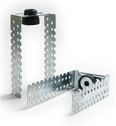

Postby ANDREY_ANISIMOV » 09 Jun 2016, 12:19
Здравствуйте, Андрей.
Такой вопрос: каково мин. возможное расстояние от стены до конца профиля, как на приложенной картинке?
ANDREY_ANISIMOV
Joined: 09 Jun 2016, 11:54
Re: Стеновое крепление CD
Postby Андрей Смирнов » 09 Jun 2016, 17:19
У данного крепления минимальное расстояние от стены до облицовки ГКЛ - 64 мм.
Звукоизоляция каркасной облицовки напрямую зависит от глубины каркаса, которая определяет значение резонансной частоты облицовки в системе "масса-пружина", где масса это облицовка ГКЛ, а пружина это упругость воздушной прослойки.
Чем ниже резонансная частота (больше глубина каркаса), тем выше ЗИ, особенно на низких частотах.
Поэтому такие высокоэффективные крепления обычно применяют, когда требуется повышенная звукоизоляция и можно закрыть глаза на некоторую потерю площади помещения..
Если же нужна ЗИ только от бытовых видов шума (громкий разговор, лай собаки, звук телевизора и т.п.), то применяют боле простой тип креплений - Vibrofix Protector? который позволяет получить глубину каркаса всего 30-32 мм.
