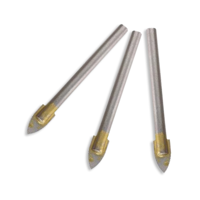

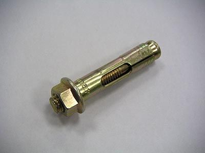

Глубина отверстий в перекрытии для крепления виброподвесов может быть 50-80 мм, все зависит от нагрузочной способности анкера.
В данном случае можно применять анкерные разжимные болты длиной 50 мм. Если у соседа сверху выполнена стяжка 30-50 мм толщиной, то можно применять анкеры длиной 60 мм. Но в этом случае работа перфоратора может повредить стяжку и пол соседа. В таком случае можно выполнять отверстия не перфоратором, а обычной дрелью без ударного режима с помощью перьевого сверла для керамической плитки. Но на всякий случай проконсультируйтесь с инженером-конструктором.

Анкерный болт и сверло для плитки и тяжелого бетона выглядят так:
анкерный болт.jpg (11.11 KiB) Viewed 14482 times
сверло для плитки.jpg (47.06 KiB) Viewed 14482 times

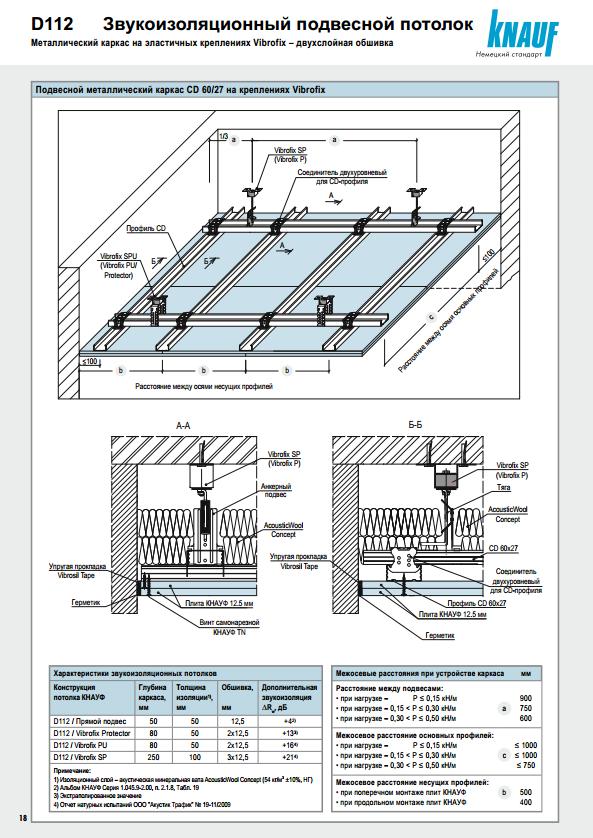

Рекомендую выполнять не плоскую конструкцию потолка, а кессонную, повторяющую рельеф перекрытия. В этом случае высота потолка в комнатах будет зрительно больше по сравнению с плоским потолком, выполненным ниже уровня бетонных балок.
Конструкция потолка может быть на основе виброподвесов Vibrofix PU (см. чертежи по ссылке http://www.acoustic.ua/st/Acoustic_ua_k ... utions.pdf ).
Виброфикс звукоизоляция потолка.JPG (106.41 KiB) Viewed 13426 times

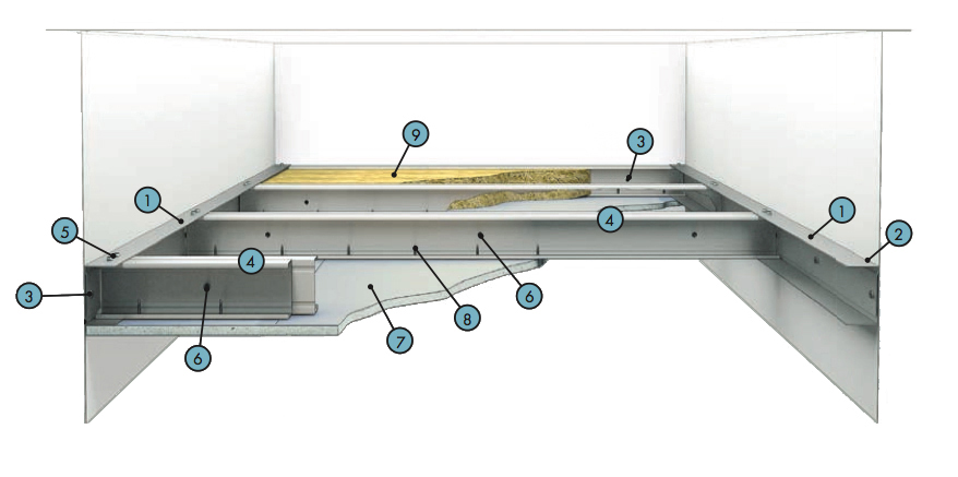

А можно выполнить подвесной потолок без закрепления к перекрытию в тонкой части с помощью конструкции самонесущего подвесного потолка Кнауф П 231.
1 – профиль направляющий ПН 50/40, но лучше Vibrofix Liner 50
2 – изоляционная лента Vibrosil Tape 6 мм
3 – анкер клин металлический 6 х 40 мм
4 – профиль стоечный ПС 50/50 мм
5 – шуруп для скрепления ПС и ПН-профиля между собой
6 – шуруп для скрепления ПС-профилей между собой
7 – гипсокартон (либо ГВЛ) в 2 слоя
8 – шуруп TN 35 для прикрепления гипсокартона к металлопрофилю
9 – акустическая минеральная вата Acousticwool Sonet или аналогичная
В этом случае самонесущий потолок следует монтировать между ребрами жесткости плиты перекрытия, которые затем облицовываются с минимальным зазором листами гипсокартона в 2 слоя с минеральной ватой с помощью каркаса на креплениях Vibrofix Protector.

По Кнауф П231 у меня вопрос, есть вариант, как Вы писали, его монтировать в ячейки, тогда для горизонтального потолка подвесы не нужны? Подвесы виброфикс использовать только для облицовки ребер? По аналогу с монтажом перегородок?

Подвесы виброфикс в предлагаемом случае надо использовать только для облицовки ребер - экономия!
