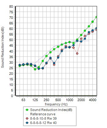

Предложение мощное - 2 триплекса по 12 мм с вязко-эластичной прослойкой :)
Такой стеклопакет имеет достаточно высокое расчетное значение индекса изоляции воздушного шума Rw = 45 дБ.
К сожалению, я не знаю к какой климатической зоне относится Воронеж и каковы в вашем городе нормативные требования к светопрозрачным конструкциям по показателю сопротивления теплопередаче.
Если допустимо применение однокамерного стеклопакета с низкоэмиссионным покрытием, то указанный вариант вполне приемлем.
Если же требования по сопротивлению теплопередаче высокие, то придется применять какой-то двухкамерный стеклопакет.
На диаграмме изображена частотная характеристика звукоизоляции вашего стеклопакета 6.6.2-14-6.6.2 (зеленая кривая).
Для сравнения я взял еще две формулы стеклопакета такой же, как у вас ширины 40 мм и с такой же суммарной толщиной стекол 24 мм.
Формула стеколопакета 8-6-8-10-8 (розовая кривая) - Rw=39 дБ
Формула стеколопакета 6-8-6-8-12 (голубая кривая) - Rw=40 дБ
Расчеты выполнены программным комплексом Marshall Day Acoustics 2015 версия v8.0.8

Есть расчетные значения звукоизоляции и есть измеренные. Кроме того, показатели ЗИ зависят от конкретного состава стеклопакета и триплексов (типа пленки между стеклами).
Я просто привел результаты расчета ЗИ вашего стеклопакета для случая обычных ламинированных стекол.
Реальные цифры получаются только в результате проведения натурных измерений.

А относительно ЗИ окон есть еще много подводных камней, например, касательно индекса звукоизоляции Rw, который имеет несколько поправок, обозначаемых как "С" в зависимости от спектра шума.
А еще помимо Rw есть индекс Dntw, отражающий реальную звукоизоляцию в некоторых случаях более корректно... :)
Для рассматриваемого стеклопакета 6.6.2-14-6.6.2 определены следующие значения:
Rw = 45 дБ
С = -2 дБ
Ctr = -7 дБ
Dntw = 47 дБ
