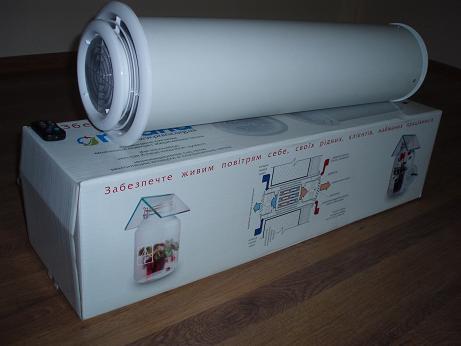

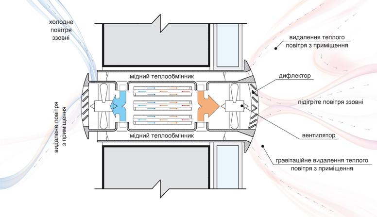

1. Приточно-вытяжная система вентиляции - рекуператор Прана ( http://prana.org.ua/opis_prana_rus.html ). Монтируется в верхней части стены, граничащей с улицей.
Вентиляция дома происходит за счет того, что рекуператор принудительно забирает теплый отработанный воздух из помещения и «выбрасывает» его на улицу, одновременно с тем принудительно забирает с улицы холодный свежий воздух и подает его в помещение. При этом эти воздушные потоки разделены как внутри рабочего модуля, так и на «входе-выходе» и не перемешиваются между собой.
За счет прохождения воздушных потоков через систему медных теплообменников, расположенных внутри рабочего модуля, теплый вытяжной воздух отдает свое тепло холодному приточному.

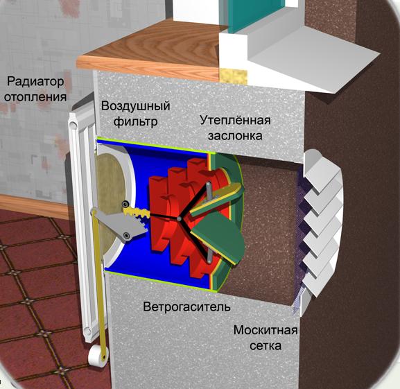

2. Клапан приточной вентиляции ОВЕН ( http://serg-bal.narod.ru/index.html ) устанавливается в наружной стене за радиатором отопления. Воздух с улицы попадает в ветрогаситель (Патент №2307987), где теряет лишнюю интенсивность, подогревается от горячей батареи, растекается по дому и удаляется через существующие вытяжные каналы.
Достоинства системы:
• Приходящий уличный воздух подогревается до комфортной температуры от существующей в доме или квартире системы отопления.
• Устройство эффективно даже при слабой вытяжке, за счёт значительного (? 300 мм) проходного сечения клапана.
• При сильном набегающем ветре, сквозняки исключены, благодаря ветрогасителю. Ветер, попадая в него, разделяется на несколько встречных потоков, которые сталкиваются и запирают друг друга. Чем сильнее ветер, тем выше сопротивление ему ветрогасителя.
• Предусмотрена возможность полного или частичного запирания клапана, на случай отключения отопления. Его заслонка утеплена (пеноплен 15 мм), что исключает промерзание.
• Пыль с улицы задерживает фильтр. Его легко снять и почистить.

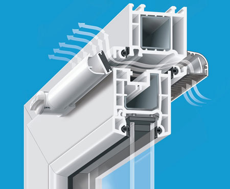

3. Оконный проветриватель устанавливается в раму окна и служит приточным устройством для вентиляции квартир. Он является пассивным устройством, и воздухообмен происходит естественным образом за счет разницы давления снаружи помещения и внутри. В оконном проветривателе устанавливается пылевой фильтр, так что поступающий воздух будет уже чистым. В квартире загрязненный воздух уходит в основном через кухонные и туалетные вытяжки, а чистый воздух поступает через проветриватель. Это избавляет от необходимости открывать окно. Фильтр так же уменьшает уличный шум. Внутри на решетке стоит регулятор, с помощью которого можно регулировать поток воздуха.
Производители: Ventair, Titon, Aereco ( http://www.pritok.lviv.ua/ru/provetrivateli.html ).

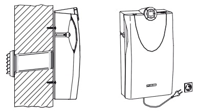

4. Система приточной вентиляции Aeropac ( http://www.ecoport.ru/product/sistema-p ... c-aeropak/ )
Компактная и бесшумная система приточной вентиляции (даже при средних оборотах сложно на слух определить, включена ли система), которая обеспечивает свежим и очищенным воздухом ваши квартиру или офис. Аэропак SN оснащается сменной кассетой с фильтром из активированного угля, обеспечивающий эффективное (90-95%) поглощение продуктов сгорания ГСМ, взвешенных частиц и запахов из поступающего снаружи воздуха. Дополнительно Aeropac SN (Аэропак) может комплектоваться гипоаллергенным и Hepa фильтром.
Звукоизоляция вентиляции 6.jpg (25.88 KiB) Viewed 11602 times
Видео приточной вентиляции Aeropac: http://www.youtube.com/watch?feature=pl ... JPVsPUNI08

Postby Hitman » 16 Jan 2012, 11:34
Прана — любопытый вариант, останавливает только отсутствие фильтров. Поищу что-нибудь в этом роде, по крайней мере теперь знаю что в принципе подобное есть =)

Postby P_a_v_e_l » 21 Jan 2017, 18:49
Андрей, а может быть вообще правдой информация из документации "Аэропака", что шумопоглащение уличного шума - 50 Дб, и это именно в режиме подачи воздуха.
Плотно закрытые стеклопакеты такого показателя не дают, а здесь в режиме свободного прохода воздуха и такой высокий показатель.

Re: Вентиляция в комнате с домашним кинотеатром
Postby P_a_v_e_l » 21 Jan 2017, 18:52
Кстати, про оконный проветриватель "Аэреко", который здесь упоминается - мне вообще не понравился, шум с улицы вообще на ура проходит, я его снял, залил отверстие герметиком, стало значительно тише.
Postby Андрей Смирнов » 21 Jan 2017, 19:31
Pavel,
протокола испытаний Аэропака я нигде не нашел. Показатель 50 дБ может иметь разный смысл в зависимости от способа проведения измерений. Без документа говорить не о чем.
Postby P_a_v_e_l » 21 Jan 2017, 20:19
В документе написано "Звукоизоляция по DIN EN ISO 10140-2 и DIN EN ISO 10140-4" - это не проясняет ситуацию ? Так неохота кота в мешке брать. "Аэреко" я так уже взял :?
P_a_v_e_l
Posts: 41
Joined: 03 Oct 2016, 10:53
Location: РФ, Московская обл.
Postby Андрей Смирнов » 22 Jan 2017, 00:17
DIN EN ISO 10140-2 и DIN EN ISO 10140-4 это всего лишь стандарты, в соответствии с которыми проводятся испытания. А нужны результаты самих испытаний.
