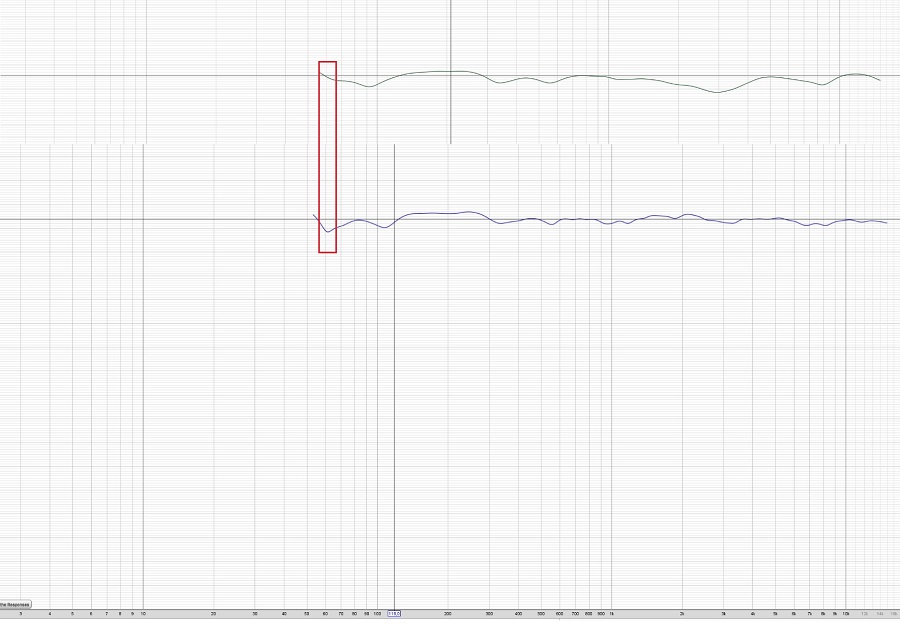

Можно что-то сделать что-то с этой комнатой при 5.3 длинне, высоте 2.40, ширине 2.30?
Пишут что нужно мониторы расставлять в равносторонний треугольник и что между ними должно быть 170 см, но в моей комнате не возможно это сделать( Мониторы адам т5в.
Прикладываю АЧХ комнаты, комната обработана порлоном и минватой.
Вопрос заключается в том, могу ли я сузить расстояние между мониторами до 70 см или это будет плохо?
Вот ачх комнаты: https://scontent.fiev25-2.fna.fbcdn.net ... e=63E7D847

В общем случае не рекомендуется устанавливать мониторы с расстоянием между ними менее 140 см.
В противном случае работа по сведению не будет правильной.
Если ваши измерения корректны, то у вас практически идеальная АЧХ :)
https://acoustic.ua/forms/calculator1.html

Postby binaural_lee » 10 Feb 2023, 08:03
https://scontent.fiev25-1.fna.fbcdn.net ... e=63EA9EB6 - посмещал мониторы, вот такой замер сейчас.

не могу понять как решить проблему 60 герц.

Postby Андрей Смирнов » 10 Feb 2023, 10:38
Ві сами можете видеть, что перемещение мониторов влияет на АЧХ.
При наложении двух ваших графиков это хорошо видно.
Необходимо выбрать такое расположение мониторов, которое вас устроит.
Кроме того, необходимо отметить, что любые акустические измерения на частотах ниже 100Гц имеют результаты с очень большим разбросом значений и, как следствие, не могут называться корректными.
Это связано с невозможностью практически обеспечить высокую диффузность звукового поля в помещениях небольшого объема.

Вот моя комната с сонарворксом. И еще, очень большая благодарность вам за то что уделили время мне:
Без сонарворкса: https://scontent.fiev25-1.fna.fbcdn.net ... e=63EAEA08
сонарворкс: https://scontent.fiev25-2.fna.fbcdn.net ... e=63EA0F50

Postby Андрей Смирнов » 10 Feb 2023, 12:39
Кривая АЧХ очень хороша.
Но АЧХ никогда не описывает качество помещения полностью.
В частности, необходимо изучить поведение акустики студии на НЧ на основе анализа диаграммы Waterfall и т.п.
Несмотря на отсутствие на кривой АЧХ явных пиков, график Waterfall может показать на некоторых частотах нежелательные "хвосты" комнатных мод.

Так же, https://scontent.fiev25-1.fna.fbcdn.net ... e=63EBC55D это я сам мерял левый отдельно и правый в 5 точках.
https://scontent.fiev25-2.fna.fbcdn.net ... e=63EBA21A -водопад
Так же пробовал калибровать вручную https://scontent.fiev25-1.fna.fbcdn.net ... e=63EAEB12
