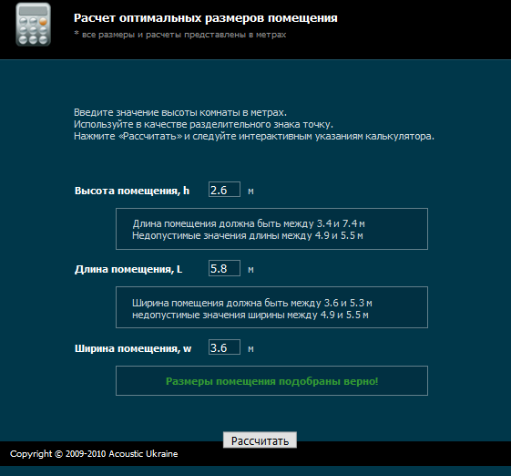

Высоту потолка подобрал исходя из существующих размеров комнаты.
Оптимальный размер помещения.png (22.03 KiB) Viewed 11134 times
