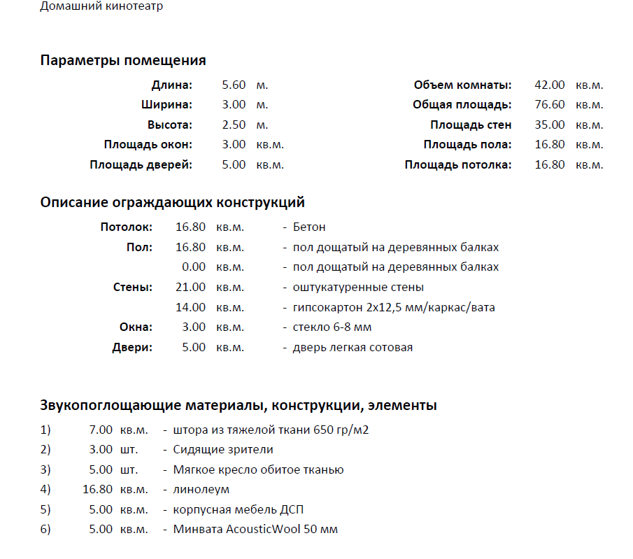

Есть комната 5.6 м * 3м.
Сделал полы по лагам на 450 силомере ,фанера 2 слоя по 18мм.(писал в соседней ветке).Задняя стена обшита гвл10мм+гкл12.5мм,облицовка на независимом каркасе с ватой технониколь техноакустик 50мм.Передняя стена ,где будет установлен ДК имеет 2 дверных проема,с одной тяжелой дверью и просто проходом на кухню.По малой стене с одной стороны окно с выходом на балкон.Будут тяжелые шторы.С другой стороны просто стена.ДК и зрители расположены по длинным сторонам комнаты(знаю,что так хуже,но по другому никак).

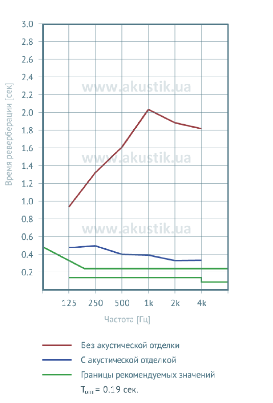

Сделал расчеты на Калькуляторе времени реверберации,подставил свои данные,но в границы не попадаю немного,синяя линия выше.Не могу понять как сюда выложить файл пдф,который сохранил при расчетах?
Хочу к потолку прикрепить грибками вату 50мм,предварительно обернув спандпондом,верно?По какому принципу её разместить на потолке?Далее будет натяжной потолок.

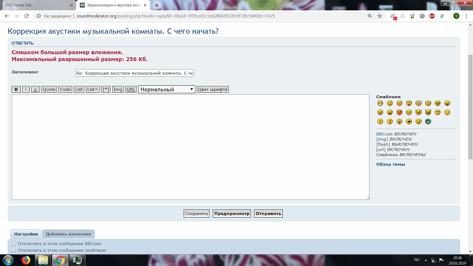

Postby Сергей102 » 19 Mar 2019, 16:09
Не знаю.Нажимаю кнопку "добавить вложение" и пишет большой объем.вот это-Слишком большой размер вложения.
Максимальный разрешенный размер: 256 Кб.
Что я делаю не так?)

Postby Сергей102 » 19 Mar 2019, 21:57
Ну вы так же нажимаете кнопку "добавить вложение" или есть альтернативный способ загрузки?ладно фото можно уменьшить размер,но пдф то никак(или может где то можно выставить размер,объем загружаемых файлов?
тогда сделаю скриншот и загружу изображение.

Postby Сергей102 » 20 Mar 2019, 17:44
вот что выдает сайт при загрузке пдф формата.а этот скрин и то пришлось обрезать,чтобы меньше 256кб весил. ну что за ....?

Postby Сергей102 » 21 Mar 2019, 14:32
Пэинтом и делаю.а вот как пдф выложить и сжать не знаю.
Так что подскажете,по помещению, или нарисовать надо:

Сергей102 wrote:Пэинтом и делаю.а вот как пдф выложить и сжать не знаю.
А что подсказывать?
В калькуляторе добавляйте различные поглотители или элементы отделки и старайтесь загнать синюю кривую в зеленые границы и все.
В результате появится квадратура необходимых материалов.

Postby Сергей102 » 21 Mar 2019, 20:12
Не совсем понял,что значит квадратура необходимых размеров?
Т.е. если я весь потолок ватой закрою это лишним не будет?
Когда выбираю для прослушивания стерео,то попадаю в рамки,а в ДК не попадаю)

Postby Андрей Смирнов » 22 Mar 2019, 10:33
Рекомендуемые значения времени реверберации для КДП стерео и домашнего кинотеатра отличаются.
Если две комнаты КДП и ДК имеют одинаковые размеры, то для ДК рекомендуемые значения RT60 будут существенно ниже.
С помощью калькулятора можно определить необходимое количество звукопоглощающих материалов в зависимости от назначения помещения.
Добавляя звукопоглотители или элементы интерьера (отделки) надо стремиться расположить кривую синего цвета внутри границ RT60, обозначенных зеленым цветом.

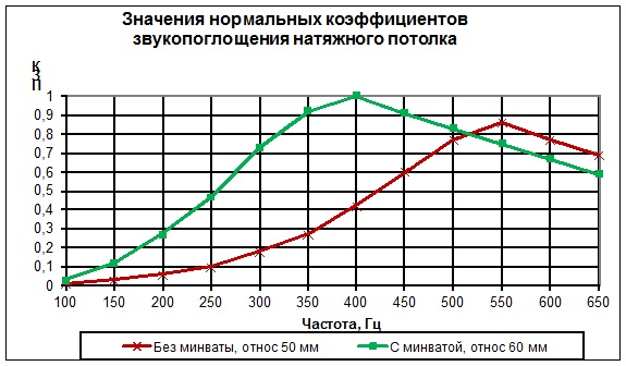

Вату можно крепить к потолку и просто на монтажный клей.
Но учтите, что т.к. вы планируете после ваты монтировать натяжной потолок, то звукопоглощение такой конструкции не будет равно звукопоглощению ваты.
Мембрана натяжного потолка, в зависимости от её типа и силы натяжения, будет увеличивать поглощение на НЧ и уменьшать на ВЧ по сравнению с незакрытой ватой.

Postby Сергей102 » 27 Mar 2019, 20:59
Спасибо. Как быть в данной ситуации? в калькуляторе нет натяжного потолка.Что можно придумать?

Postby Андрей Смирнов » 27 Mar 2019, 22:39
Сергей102 wrote:Спасибо. Как быть в данной ситуации? в калькуляторе нет натяжного потолка.Что можно придумать?
В калькулятор можно вводить характеристики любого поглотителя в ручном режиме.
Для этого в разделе "Добавить поглотитель" нужно в выпадающем меню прокрутить до последней строки и выбрать "Указать другое".
КЗП тканевого натяжного потолка типа Clipso можно найти на диаграмме. Характеристики других мембран нужно искать у производителей.
