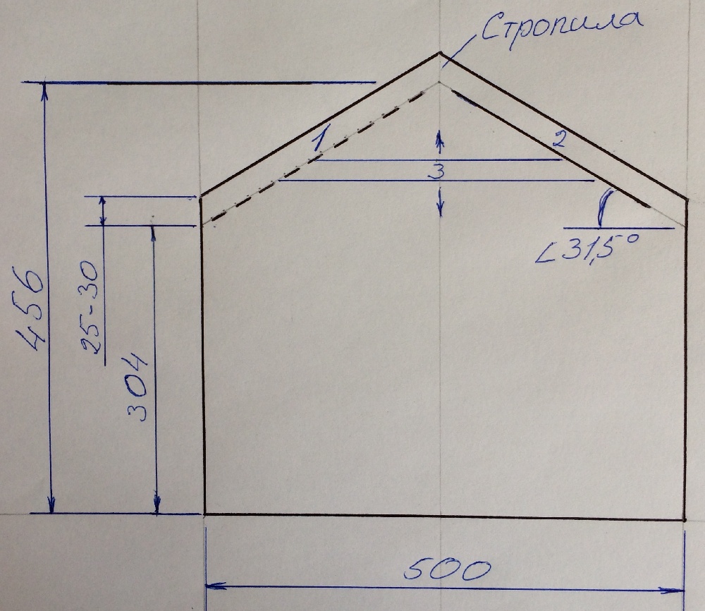

Здравствуйте!
В связи с постройкой отдельной комнаты и грядущего переноса туда своей стерео системы очень надеюсь получить звук лучше, чем есть в данный момент.
Дано -
Сруб с внутренними габаритами:
ширина - 5 м.
длина - 7.2 м.
Потолка пока нет, есть двухскатная крыша.
При расчетах на акустических калькуляторах приемлемая высота потолка получается 3.2, но есть возможность выполнить его в самых различных вариантах. Одни из них указаны на рисунке цифрами:
1. Сделать утепление 250-300 мм. по стропилам, затем стропила подшить доской через одну с промежутком.
2. То же, что и в 1, но доску подшивать без промежутков и не доходя до стен с коньком.
3. Установить балки между стропилами, высоту установки которых пока можно варьировать, и стремиться к классическому плоскому потолку сделав утепление в нем же.
4. Сделать плоским, но не параллельным полу.
5. Подшивать наглухо.
6. Утеплить по стропипам и вообще не подшивать
И т.д.

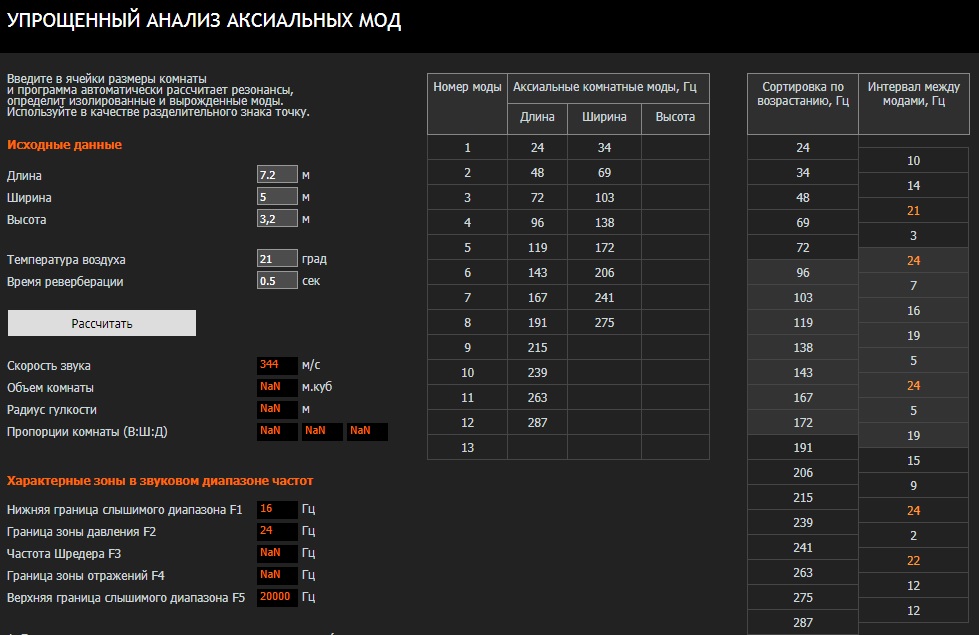

Понятно, что такую форму рассчитать невозможно, но исходя из опыта, как бы Вы поступили?

Я бы объем не уменьшал, объем для КДП это всё!
А структуру отражений от потолка можно откорректировать подвесными элементами островного типа.

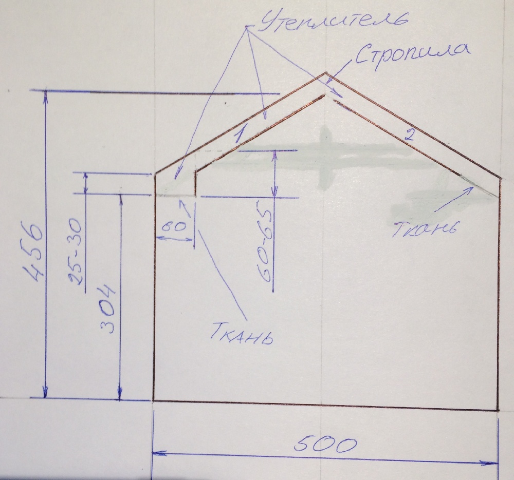

В левом верхнем углу я попытался изобразить подобие углового НЧ поглотителя. Глубина утеплителя в углу от 25 до 60 см., далее вглубь вдоль стропил и так по всей длине комнаты. В правом без такого хитрого захода. Насколько я понимаю вариант 1 слева намного лучше? И не бывает ли слишком много НЧ поглощения?
И вопрос по материалам. Что применили бы Вы для подшивки стропил/потолка? На данном этапе мне все равно, что покупать, доски, фанеру или ГКЛ, последнее только существенно дешевле.

Postby Андрей Смирнов » 02 Jun 2018, 09:05
А почему вы решили, что вам вообще необходимы НЧ поглотители?
В деревянных домах сама конструкция ограждений и в первую очередь кровли обладает очень высоким НЧ поглощением.
Вполне вероятно, что этого окажется достаточно.
Надо сначала установить аппаратуру и послушать результат.
Дополнительные НЧ поглотители надо применять только если обнаружатся проблемы на НЧ.

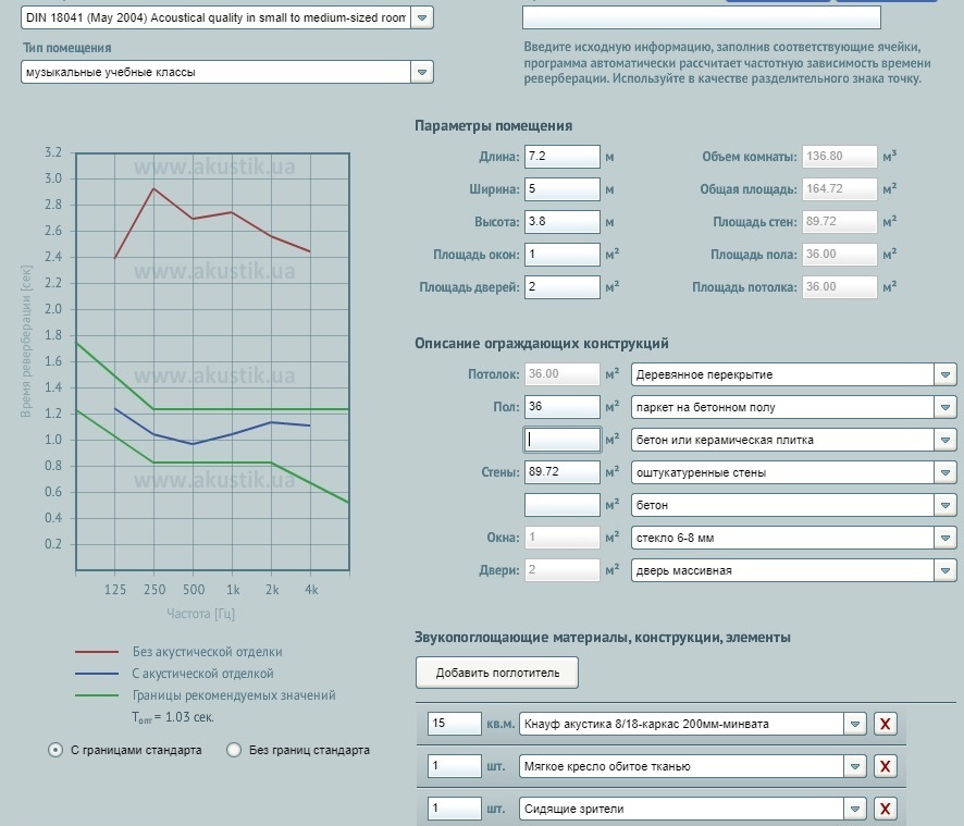

Есть еще вопрос по фронтальной стене. Везде пишут, что она не должна отражать звук, возможно ли получить переглушенную комнату, если я сделаю каркас во всю фронтальную стену ~15 м.кв., заполню его шумоизоляцией Кнауф Акустика мм. на 150-200 и обтяну звукопрозрачной тканью? Ваш калькулятор дает обнадеживающие результаты при этом, но как бы жизнь в звуке не потерять. Или стоит к перфорированным панелям для фронта присмотреться или не звукопрозрачной ткани, а, допустим, плотной кровельной антиконденсатной пленке, чтобы ВЧ немного отражались? На других стенах планирую пока только диффузоры Шрёдера.
P.S. Сначала я не нашел в калькуляторе КП, поэтому границы не те, но суть вопроса в переглушенности. К сожалению, для предварительного расчета нельзя выбрать бревенчатые стены :? , но это может пригодиться буквально единицам из тысяч и вовсе не придирка, а объяснение, почему я выбрал оштукатуренные стены.

Postby Андрей Смирнов » 26 Jun 2018, 10:11
Вы в калькуляторе выбрали не тот стандарт и не то помещение.
Нужно выбрать "Комната прослушивания стерео".
