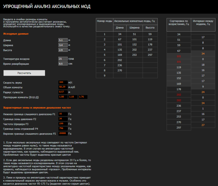

Добрый день Андрей! Посоветуйте пожалуйста параметры панели НЧКП для комнаты прослушивания (параметры во вложении). Комната Звонкая, стены газобетон с обоями, потолок натяжной матовый. Если Вас не затруднит дайте пожалуйста также рекомендации по общей акустической обработке комнаты.

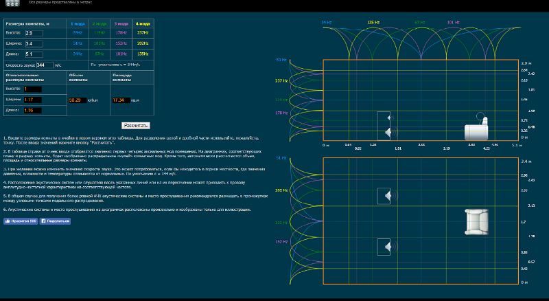

Postby Blues » 05 Feb 2018, 16:05
вторая схема

Почему вы решили, что вам нужен НЧКП?
Это ваше субъективное впечатление о звучании системы или просто смотрите на результаты расчета калькулятора?
Обычно комната воспринимается "звонкой" не из-за комнатных мод, а из-за недостатка фонда звукопоглощения на СЧ/ВЧ и наличия порхающего эха (флаттера).

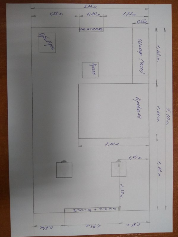

Спасибо, что ответили. Это действительно мое субъективное впечатление. Акустика полочная на стойках. При прослушивании имеется гул на низких частотах. К сожалению я не профессионал в области звука и не могу точно описать проблему терминами. При хлопке ладонями, звон очень сильный с вибрацией. При увеличении громкости, высокие частоты становятся жесткими, неприятно звенящими. Предполагаю, что необходимо приглушить комнату, но и бас ловушки наверное необходимы или панели низкочастотные. Посоветуйте варианты пожалуйста. Спасибо за понимание. Во вложении план комнаты.

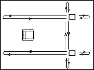

Если при хлопке прослушивается похожий звук, то это порхающее эхо, о котором я говорил выше https://www.youtube.com/watch?v=wrNInr4suGA
Порхающее эхо возникает между двумя плоскопараллельными звукоотражающими поверхностями, например, стена/стена или пол/потолок.
Порхающее эхо придает музыке металлический жесткий характер звучания.
Возникает порхающее эхо только в плоскости источника звука.
Для исключения такого акустического дефекта применяют или звукопоглощающие материалы или разворачивают плоскости отражения звука под небольшим углом (6-10 градусов).
