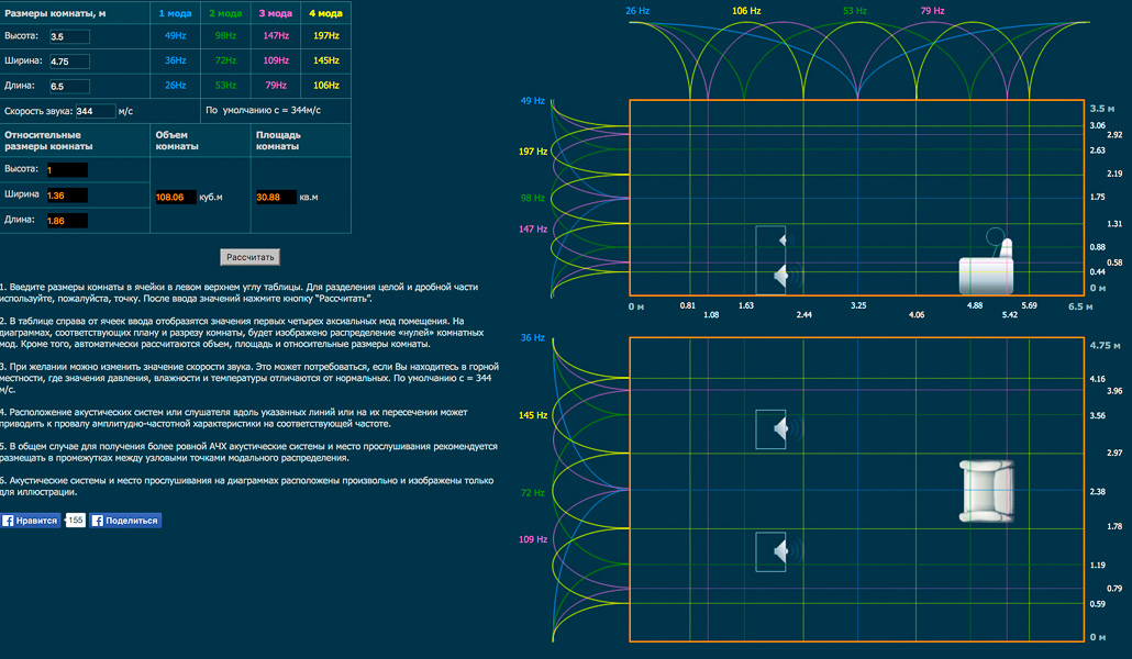

Планирую НКЧП на 50 Гц.
Удобнее всего его крепить под потолком фронтальной стены.
1. Как думаете его эффективность будет такая же как и во фронтальных углах?
комната 6.5м на 4.75 и высотой 3.5 м
2. Глубина желательно не более 10 см.
Получается поверхностная плотность мембраны 10 кг на м. кв.
Каким материалом оптимально этого добиться?
Тонкая фанера + Тексаунд, или есть вариант получше?
Как я понял нужна максимально гибкая мембрана, чтобы была эффективной на маленькой громкости.
Размер планируется 220 см на 60 см. Глубина 10 см.

Монтировать НЧКП нужно в том месте, где есть максимум моды 50 Гц, если вам надо подавлять именно её.
Re: НКЧП под потолком
Postby khzanor » 18 Apr 2016, 18:17
По графикам вроде выходит что у потолка предпочтительней.
Но не уверен, что правильно их интерпретирую.
Можете прокомментировать?

Postby Андрей Смирнов » 18 Apr 2016, 20:50
Если у вас комната правильной прямоугольной формы, то все корректно и можно размещать НЧКП, настроенный на 50 Гц под потолком вдоль фронтальной или тыловой стены. Но обычно лучше проверять это измерениями.
