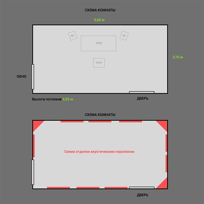

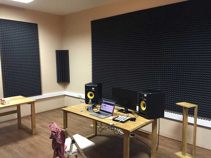

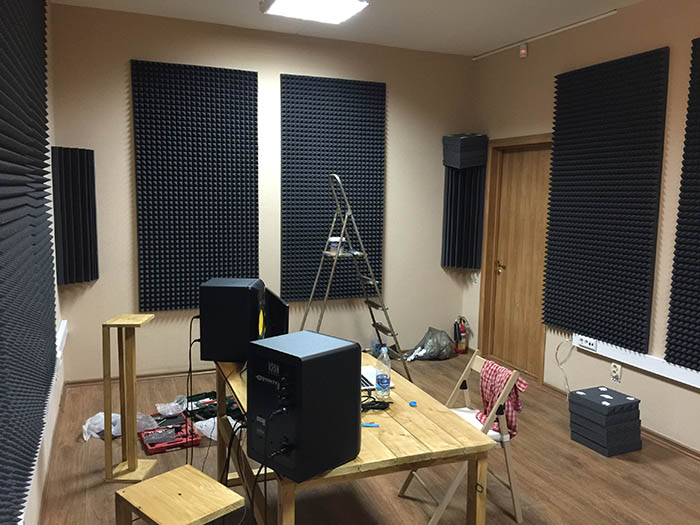

Можете, пожалуйста, подсказать как решить проблему с продолжительным гулом на низких частотах в офисном помещении, которое я использую как студию.
Недавно я переехал в другое помещение, весь поролон, что был в предыдущей комнате, перевез с собой.Помещение офисное, скорее всего кирпичное здание, на полу плитка, а сверху линолеум. На стенах и потолке обои. Размеры комнаты, в которую переехал, 3,70 метра х 5,60 метра, высота потолка 2,93 метра. Когда помещение было пустым, гул там стоял, но надежда, что поролон поможет избавиться от него, меня не покидала. После того как развесил басс ловушки по углам и листы поролона 1м х 2м по периметру, по ощущениям, гула стало меньше. Но первый же тест громкоговорителями показал, что в комнате огромный хвост остается на низких частотах. До этого предыдущая комната была не идеально акустически вылечена, но, по крайней мере, работать это не мешало. С таким огромным хвостом на НЧ работать не возможно.
Можете, пожалуйста, посоветовать какие-то решения по моей текущей ситуации, а то работа встала. Мне, конечно, хотелось после первого же теста заказать еще 10 ловушек на углы, но я не уверен в том, помогут ли они мне. Не хотелось бы выкидывать деньги на ветер.
Я прикрепил схему комнаты, а также фото.
Заранее спасибо!

Все ясно и понятно. Все ваши материалы по коррекции акустики помещения касаются только ВЧ и отчасти СЧ (поролон). Поэтому вы и не почувствовали улучшения на НЧ.
Необходимо добавлять низкочастотного поглощения.

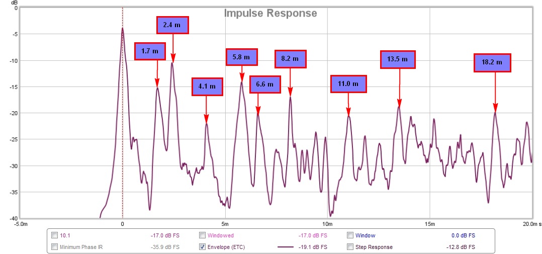

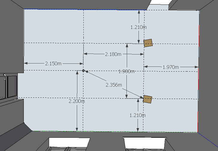

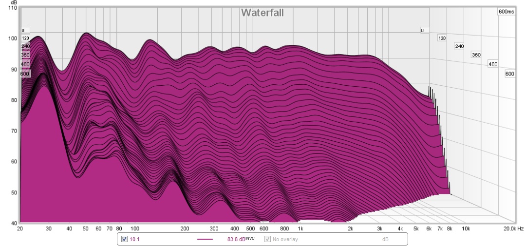

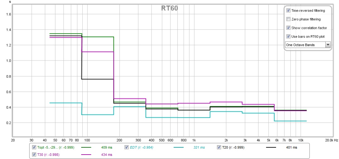

Андрей, не рассмотрен вариант с использованием демпфирующего слоя между листами ГКЛ. Какой материал Вы предпочитаете для него и какой при этом коэффициент поглощения можно расчитывать чтобы оценить необходимую площадь поглащения? Несколько графиков для наглядности моей комнаты.

Postby pau70 » 20 May 2016, 04:50
Еще
10. RT60 1.jpg (97.04 KiB) Viewed 17868 times

Postby Андрей Смирнов » 20 May 2016, 08:06
pau70 wrote:Андрей, не рассмотрен вариант с использованием демпфирующего слоя между листами ГКЛ. Какой материал Вы предпочитаете для него и какой при этом коэффициент поглощения можно расчитывать чтобы оценить необходимую площадь поглащения? Несколько графиков для наглядности моей комнаты.
"...вариант с использованием демпфирующего слоя между листами ГКЛ..." не рассмотрен кем, для чего, почему, с какой целью? Когда и кем задавался этот вопрос?
Для составных конструкций с многослойной структурой не существует справочных данных коэффициентов звукопоглощения, т.к. каждая конструкция индивидуальна и её характеристики сильно зависят от способа исполнения. Поглощающие свойства указанных облицовок можно только приблизительно оценивать или инструментально измерять на практике результат от их применения.
