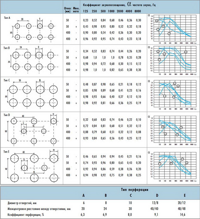

Андрей, ещё маленький вопрос - в таблице кнауфа максимальный индекс поглощения на 125гц стоит под вариантом с относом на 200мм. я вполне могу себе такое позволить, но помню что вы советовали 100мм, т.е. мой вопрос это - если нет цели экономить пространство то будет ли выигрыш в эффективности при большем относе? и также - если делать относ больше то стоит ли увеличить(вдвое, например) слой акустик баттс внутри потолка?

oilcake wrote:Андрей, ещё маленький вопрос - в таблице кнауфа максимальный индекс поглощения на 125гц стоит под вариантом с относом на 200мм. я вполне могу себе такое позволить, но помню что вы советовали 100мм, т.е. мой вопрос это - если нет цели экономить пространство то будет ли выигрыш в эффективности при большем относе? и также - если делать относ больше то стоит ли увеличить(вдвое, например) слой акустик баттс внутри потолка?

Postby oilcake » 04 Oct 2015, 11:01
Пардон, непонятно выразился. Речь о звукопоглощении. Чтобы не быть голословным, вот:
взято отсюда.
http://www.install-pro.ru/archive/030/58.shtml
и ещё в пдфе с сайта кнауф, на второй странице есть сравнительные таблицы
http://www.knauf.ru/media/stroymateriali/13-10-29-akustika/1005-0003-IL-K-721-KNAUF-Akustika-19-12-13_print.pdf
на картинке речь даже о 400мм, в пдф рассматриваются только 200

Postby Андрей Смирнов » 04 Oct 2015, 11:39
На приведенных вами графиках иллюстрация качественная, не привязанная к конкретному типу перфорированных гипсовых плит.
На самом деле, для каждого типа перфорации панелей Кнауф Акустика есть свои графики поглощения в зависимости от наличия/отсутствия ваты и величины относа от жесткой поверхности.
КЗП Knauf Acoustic.ua 1.jpg (205.56 KiB) Viewed 16899 times
Перфорированные гипсовые плиты на относе представляют собой классический резонатор Гельмгольца.
Резонансная частота конструкции снижается при уменьшении коэффициента перфорации, при увеличении относа от жесткой поверхности, при заполнении каркаса минеральной ватой.
На практике в реальных условиях обычной жилой квартиры применяют конструкции глубиной не более 50-100 мм, чтобы избежать потери объема и высоты помещения. Использование относа 200-300-400 мм и более, естественно будет обеспечивать поглощение звука на более низких частотах, но в большинстве случаев это не требуется.
