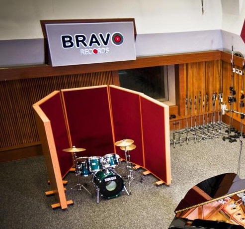

Здравствуйте! Подскажите, из каких материалов изготавливают такие ширмы и какие к ним выдвигают требования?
Фото с http://www.acoustic.ua

Это фото одного из проектов нашей компании - студия звукозаписи в Тбилиси http://www.akustik.ua/projects-studiyny ... uziya.html
Ширма представляет собой каркас из дерева, заполненный акустической минеральной ватой и обтянутый декоративной продуваемой тканью.

Postby Ram-Age » 20 Sep 2015, 15:09
Кроме ткани еще чем то минеральную вату изолировали? Или же ткань не пропускает частиц ваты?

Postby Андрей Смирнов » 20 Sep 2015, 15:11
Полиэфирное нетканое полотно типа спанбонд.

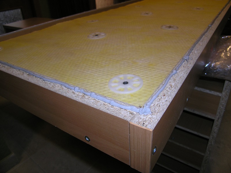

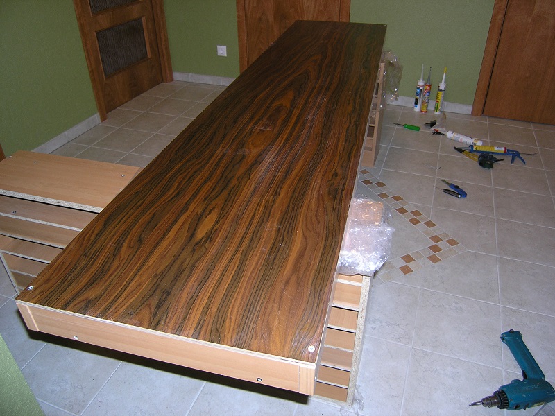

Делаю из старой двери низкочастотній поглотитель и не могу найти описание как правильно установить дверь в короб- всередину , или по внешнему периметру короба. Можно ли приклеить дверь к коробу полиуретановім клеем. Еслинет- то как крепить правильно. Дверь-2200*1000 *40 и короб глубиной150мм. Всередине 100мм минваты

Postby Бенедикт » 24 Sep 2015, 15:25
Еще как делают .Эту панель я давно использую с успехом , без короба.Теперь хочу попробовать с коробом . Вы описываете расчет НЧКП - но не описываете как крепить панель в короб. Я спросил как правильно крепить панель в короб- внутрь или сверху по периметру и можно ли использовать полиуритановый клей для крепления. Нужен конструктив чтоб не терять время на эксперименты

Postby Андрей Смирнов » 24 Sep 2015, 18:53
Если в качестве мембраны в конструкции НЧКП используется фанера или МДФ, то её лучше всего закреплять с помощью полиуретанового нетвердеющего клея-герметика.
Я делаю так:

Postby Бенедикт » 26 Sep 2015, 20:37
Огромное спасибо за наглядный ответ.А две дырочки внизу - это шурупы для подстраховки? Использовать дверь для панели- рекомендацию почерпнул на Аудиопортале года три назад,думаю вы знаете у кого. Теперь немного почитал ваш ресурс - решил сделать короб. Еще интересно- будут ли изменения по сравнению с открытым коробом. Хочу спросить - если на поверхность панели прикрепить пирамидки высотой 130мм- получится еще и еффект рассеивания или нет
