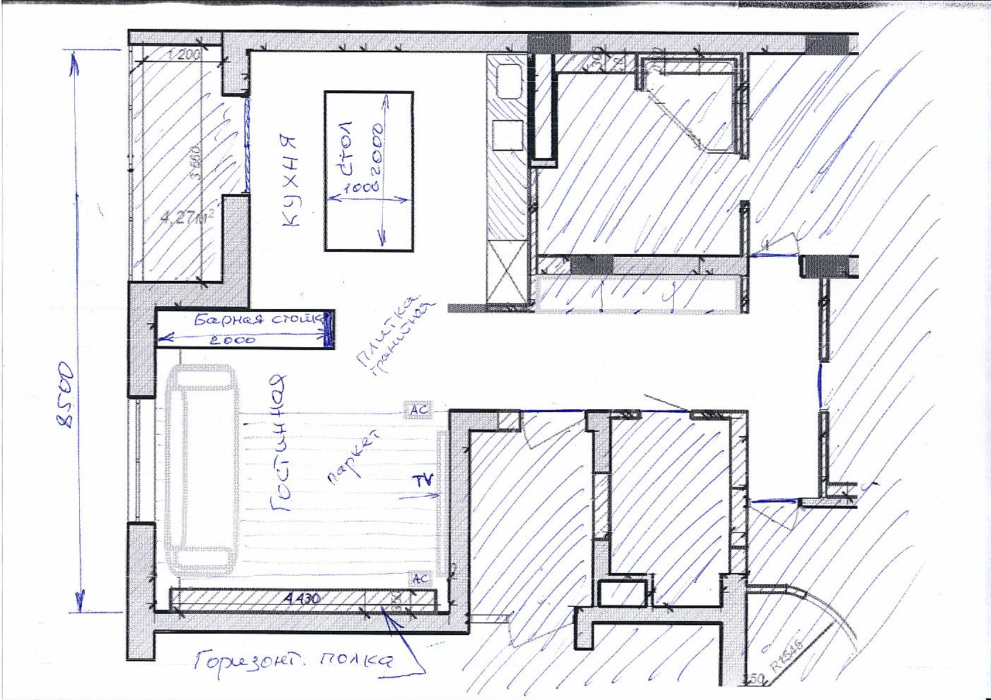

Уважаемые, помогите добрым словом!
После ремонта получил очень неприятный сюрприз в виде раздражающего эха от бытового шума.
Имеется совмещенная гостиная с кухней и коридором.
Пол - 70% гранитная плитка, 30% паркет.
Потолок - гапсокартон без всякой шумоизоляции.
Мебели минимум. Из мягкой - только диван.
На кухне очень массивный стол из металла и керамики, площадь 2 м. кв.
Есть барная стойка из исскуств. камня, площадь 1,5 м.кв.
Стены:
кухня - 50/50% плитка-штукатурка,
гостиная - штукатурка,
коридор - 80% стекло/зеркала, 20% штукатурка.
Как видите, все плохо.
Основная проблема:
при кухонной возне (шум воды, загрузка посудомойки) наступает полная неразборчивость речи при просмотре ТВ.
Естественно, ремонт переделывать не буду, ковры вешать тоже.
Имеет ли смысл обклеить снизу стол и барную стойку звукоизолирующим паралоном?
Что еще можно сделать не нарушая интерьера?
Буду рад даже небольшому эффекту.

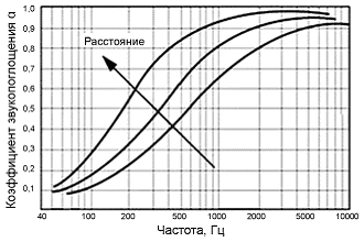

Характеристика звукопоглощения пористых материалов зависит от расстояния между жесткой поверхностью ограждения и звукопоглотителя.
Чем больше расстояние между звукопоглощающим материалом и стеной (потолком), тем больше поглощается акустической энергии, особенно в диапазоне низких и средних частот.
На графике изображена принципиальная зависимость кривых поглощения звука от расстояния до жесткой поверхности.

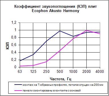

Если рассматривать конкретный случай, например, панели Ecophon Harmony, то графики звукопоглощения для разной высоты подвеса будут выглядеть следующим образом.
КЗП Ecophon 0-200 мм.JPG (27.02 KiB) Viewed 18304 times
