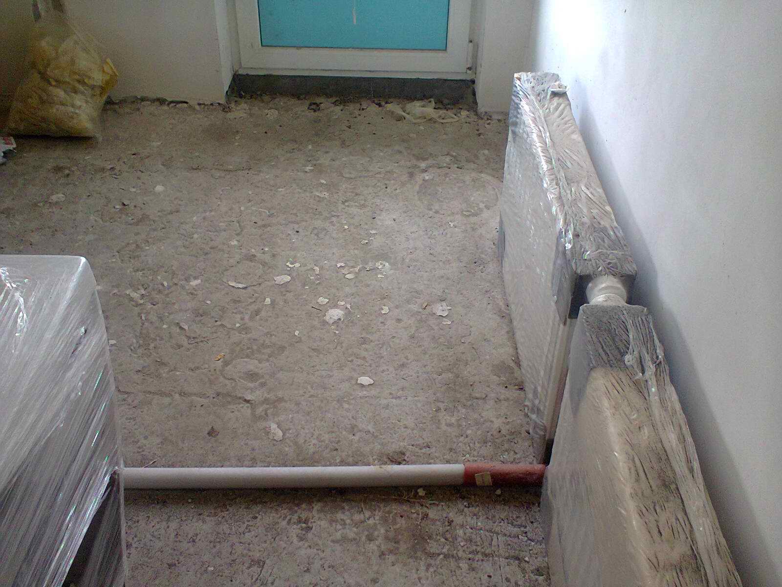

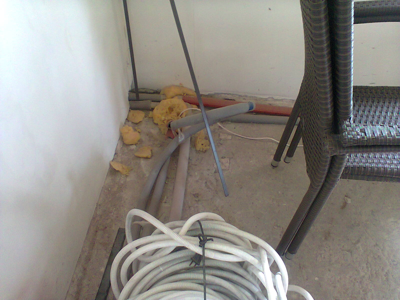

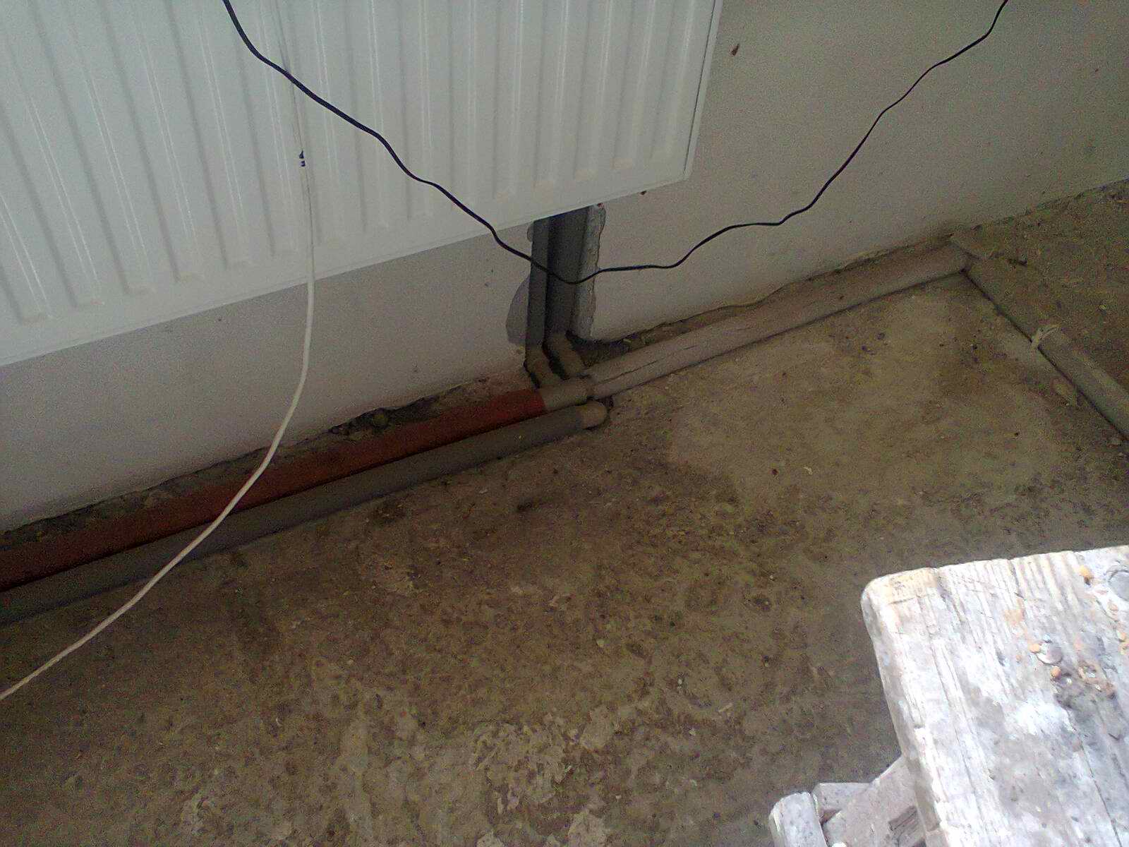

Есть спальня, под ней еще одна, хочу сделать изоляцию пола. Есть трубы отопления в полу. Заливать 2-мя слоями не хочу категорически. Вертикальных соединений между етажами нету (только горизонтальные, которые выходят в соседние помещение - коридор и уже потом спускаются вниз). Больше интересует звукоизоляция над комнатами (в коридоре не так критически).
По телефону мне не рекомендовали заливать один слой. Но все же - какое будет ориентировачное уменьшение в Дб, используя Ваши материалы? И нужно ли дополнительно изолировать (обмотать???) трубы?

Андрей, добрый день!
По телефону мне сказали, что мне сначала необходимо сделать заливку пола, что бы закрыть трубы (1-й слой).
И 2-м слоем уже ложить Вашу звукоизоляцию, над которой делать стяжку.
По звукоизоляции наверное и то и другое (ударное или воздушное). Т.е. сверху спальня, снизу спальня. Если на 2-м этаже умеренный бардак, что бы на 1-м спокойно спали.

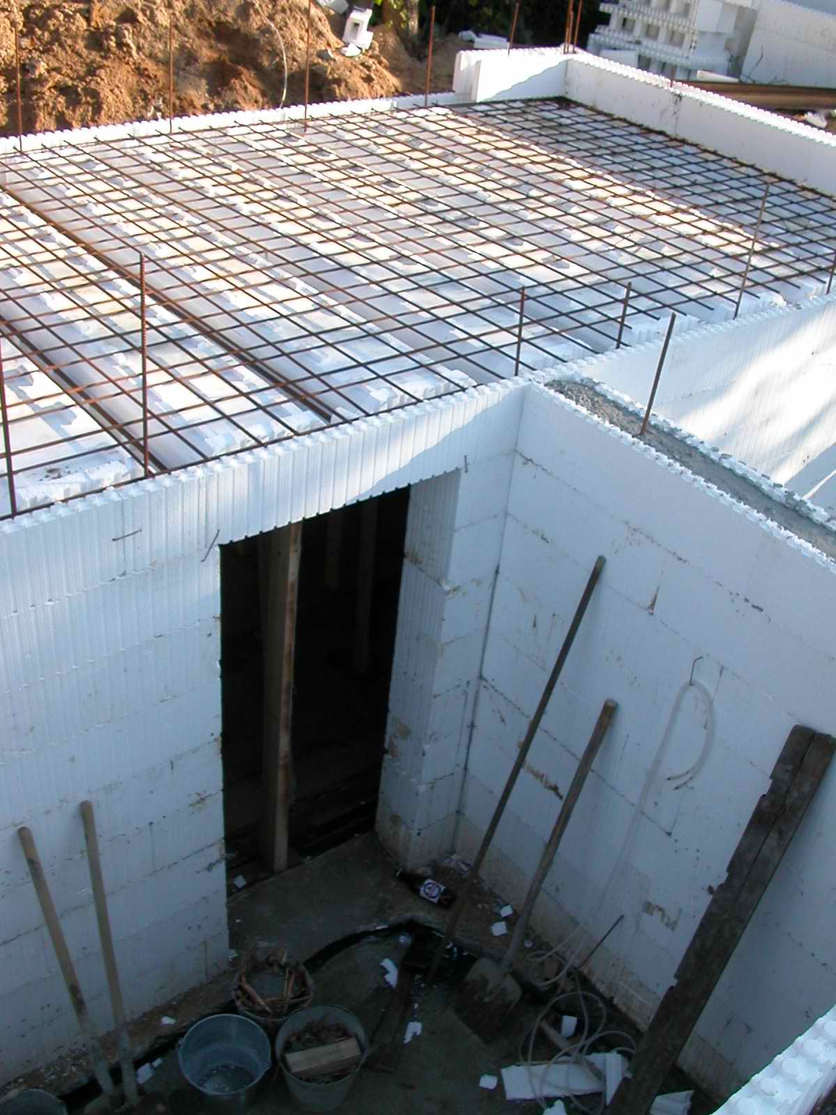

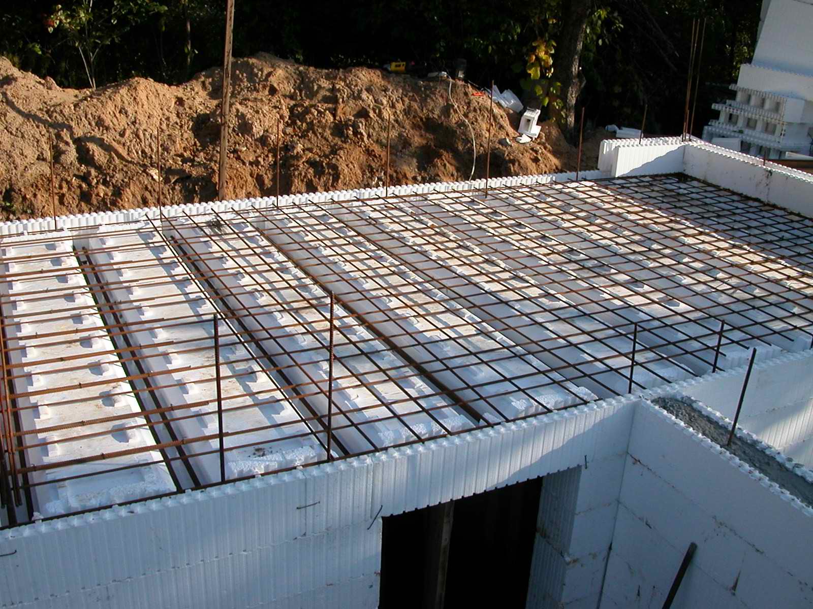

Перекрытие на фото (заливали пенопласт). По стенам - 2-й КГ, но не по той умной технологии, которая у Вас описана.
По толщине пола я ни к чему не привязан - какую возьмем, такая и будет (желательно минимальную - тіко в целях экономии)!

Postby Андрей Смирнов » 07 Jul 2014, 12:32
Это здание построено по технологии "термодом", т.е. с использованием пенополистирольных блоков в качестве неубираемой опалубки.
Такие дома обладают исключительной теплоизоляцией, но, к сожалению, крайне низкой звукоизоляцией. Это связано с особенностями конструкции здания и технологии строительства. Давать какие-либо рекомендации "со слов" или "по фотографиям" в данном случае не совсем правильно.
Для обеспечения нормативной звукоизоляции между смежными помещениями, необходим анализ проектной документации дома и разработка индивидуальных акустических мероприятий.
Отдельно взятые типовые звукоизоляционные решения могут быть неэффективными. необходим комплексный подход.
Применение конструктивных элементов из пенополистирола (ППС) должно быть обоснованным и осознанным, необходимо понимать потенциальные риски применения ППС с точки зрения звукоизоляции.
Рекомендую ознакомиться со статьей по ссылке http://www.acoustic.ua/recommendations/438 (см. Миф № 8 ).

Postby Truntuntun » 08 Jul 2014, 09:46
Разрешите, переформулировать вопрос (уточнить). Хочу взять: http://www.acoustic.ua/production/744.html?g=4&page=0
У него в ТТХ индекс ... 37 Дб. Но это при условии, что в полу не будет труб отопления. Т.е. при условии заливки в 2 слоя - снача "ровняю с землей" трубы, потом звукоизоляция, потом уже стяжка.
Если я пропуская пункт "ровняния с землей" - т.е. укладываю изоляцию "между" этими трубами, то:
- необходимо ли дополнительно чем-то "обмотать" трубы для под. изоляции.
- до какого понизиться число 37 дб.

Postby Андрей Смирнов » 08 Jul 2014, 11:20
Трубопроводы, проложенные в конструкции пола, в любом случае должны быть в изоляции - или в пластиковой гофротрубе или в скорлупе из вспененного каучука.
Укладка трубопроводов в теле минеральной ваты не уменьшает звукоизоляцию ударного шума, но и не регламентируется действующими строительными нормами (чтобы исключить повреждение трубопроводов от веса стяжки). Если вы так сделаете, то звукоизоляцию обеспечите, но строительные нормы нарушите.
