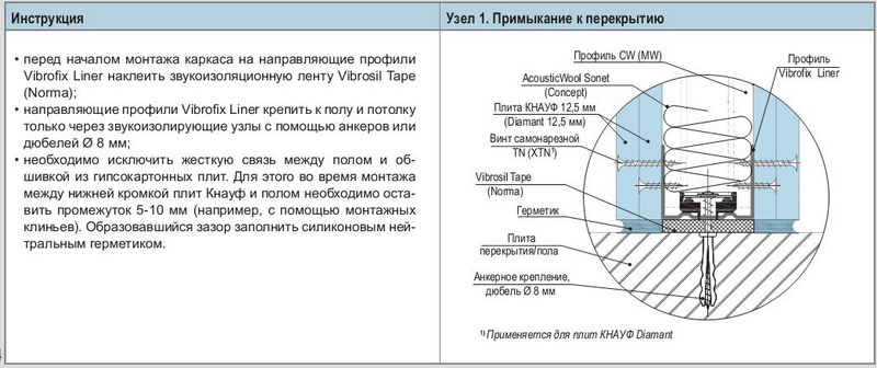

Postby Андрей Смирнов » 11 Jul 2014, 09:08
Для этого существуют специальные звукоизолирующие профили Виброфикс Лайнер. Они содержат специальные виброизолированные узлы крепления из синтетического каучука, полностью исключающие жесткий контакт профилей каркаса с полом/потолком.
Виброфикс Лайнер_resize.JPG (91.96 KiB) Viewed 29231 times
