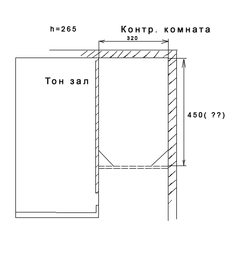

Доброго времени суток! Необходимо сделать контрольную комнату для сведения. Размеры: 2,65 х 3,2 х 4,5( перегородка не сделана пока).
Подскажите, пожалуйста, следующее:
1) Приоритетней удерживаться пропорции, согласно сдандарту ( 1:1,14:1,39) либо, -сделать длиннее? (возможность есть)
2) Мониторы лучше в передней части, или в задней разместить? ( двери, соответственно, могут быть только в нижней части?)

Пропорции 1:1,14:1,39 это не стандарт, но проверенный десятилетиями вариант объемно-планировочного решения.
Мониторы размещать у короткой стены, у какой подскажет функционал помещения в целом.

Спасиб! Еще уточнить хочу, лучше сделать по пропорции (размеры тогда 2,7_3,2_3,9 будут), вышеуказанной, либо сделать длиннее (объем более выйдет)?

Проверенные пропорции надежнее.
