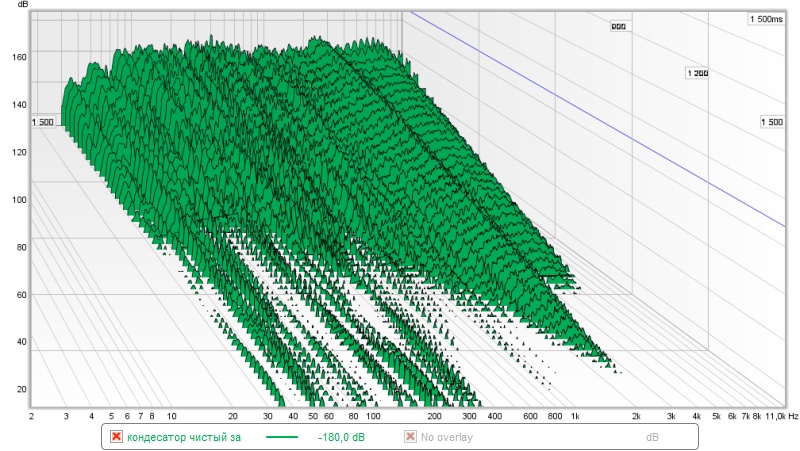

снимок центра комнаты

Согласно требованиям стандарта DIN 18041 в помещении данного объема 525 куб.м нормируется оптимальное значение времени реверберации - 0,86 сек.
Уменьшить время реверберации можно с помощью звукопоглощающих материалов - акустического подвесного потолка, звукопоглощающих стеновых панелей, тяжелых штор на окнах.
Выбор необходимого количества и ассортимента звукопоглощающих материалов определяется акустическим расчетом.
Применять материалы наобум не стоит, можно потратить деньги напрасно.

"Ловушки, рассеиватели и другая "роскошь" вам не нужна.
Нужен обычный офисный подвесной потолок, только с акустическими панелями, например, AMF Termofon или Ecophon Gedina.
Если у вас в городе и этого нет (где такой город?), то достаточно на стенах смонтировать деревянный каркас глубиной 50 мм, заполнить его недорогой минеральной ватой и обтянуть каркас звукопрозрачной декоративной тканью. Сначала попробовать облицевать подобным образом 20-25 кв. м и далее добавлять "по вкусу"... :)
