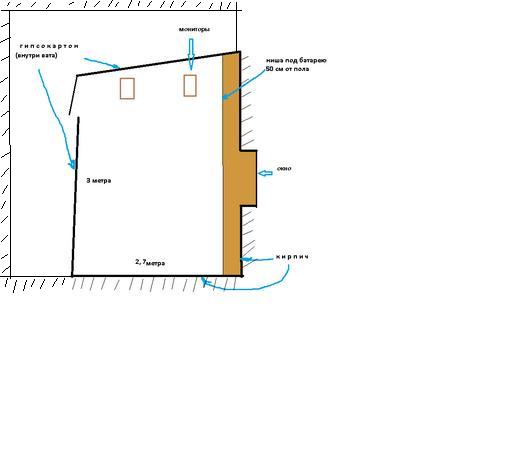

Здравствуйте, Андрей. Помещениие под дом.студию у меня не вписывается в международные стандарты по размерам, потолок больше (3.6 м), чем длина стен. Однако две смежные вертикальные стены представляют собой ГКЛ перегородки, внутри которых мин.вата. Относ от капитальных стен 1.5 и 2 метра. Потолок тоже ГКЛ. Стены не паралельны. Остальные две стены - кирпичная кладка царских времен. Вопрос такой - есть ли у меня надежда, что большая часть НЧ энергии все-таки будет проходить сквозь перегородки, а не возвращаться в комнату. Или приговор окончательный.

немного сложно понять конструкцию комнаты без плана и чертежей по приведенному описанию.
Тем не менее, монтаж ГКЛ перегородок на достаточно большом относе от капитальных стен обеспечивает очень высокое звукопоглощение на НЧ. Даже для комнаты с неудачными пропорциями этого может хватить, чтобы избежать очень больших проблем с неравномерностью АЧХ на НЧ.

Пока не могу сюда загрузить картинку, вот ссылка на план комнаты http://files.mail.ru/1ECC252480484D3696962F19E70616B6
Если не все так плохо, планирую на тыльную сторону установить диффузоры Шредера. Обьем комнаты 27 куб.м. Напомните пожалуйста формулу, как вычислить частоту для калькулятора.

Вопросы:
1. а с какой целью были выполнены дополнительные ГКЛ перегородки, так сильно уменьшившие объем комнаты?
2. почему комната несимметричная, зачем две стены ГКЛ выполнены под углом?

1. Это жилая комната в коммуналке. Перегородки сделаны с целью ЗИ от соседей и общего коридора. На схеме не указана дверь в коридор и еще одно окно.
2. Перегородки специально сделаны непаралельными по отношению к капитальным стенам с целью уменьшения влияния комнатных мод.
Сейчас пытаюсь снять АЧХ. Розовый шум показывает пики на 150 и 350, правда в пределах допустимого +3-4 дб. А вот фиксированный синус на этих частотах дает превышение уже больше - +5-7 дб. Правда если изменить точку микрофона АЧХ тоже будет другим. Мерял в кубейсе, специализированные программы пока осваиваю.

Postby Андрей Смирнов » 14 Aug 2013, 09:38
Непараллельность стен в комнате практически никак не влияет на комнатные моды, это распространенное заблуждение. С небольшим "наклоном" выполняют стены для того, чтобы исключить образование эффекта порхающего эха, а также для увеличения диффузности звукового поля.
Важно! Контрольная комната должна быть строго симметричной, в отличие от тон-зала.
Поэтому вы сделали немного неправильно, нарушив симметрию, более того, мониторы расположены в самом "несимметричном" месте комнаты :)

У меня получается и контрольная и тон-кабина в одном. Интересное замечание про бессмысленность ассиметрии для студии. То есть, помещение должно быть непрямоугольной формы, но симетричным? Углы у меня небольшие, не более 5 град. Расположение мониторов показано условно. Я в поиске места для них. Есть ли смысл сделать их заподлицо в ГКЛ перегородке? Если да, то как вычислить для них точки, ведь потом места для маневра уже не будет. Спасибо, что находите время и желание на ответы.

Ну вот например образец симметричной, но непрямоугольной контрольной комнаты. В таких помещениях часто сочетают контроль и запись.

Я понимаю Вас, Андрей. Все надо делать профессионально. Но все же подскажите компромисное решение - насчет размещения мониторов, диффузора. Ну нет у меня пока возможности построить студию по всем законам аккустики, может потом появится, все мы начинаем с малого.

Postby Андрей Смирнов » 15 Aug 2013, 09:36
В данном случае подсказки нет, т.к. комната неправильной формы. Надо пробовать различные расположения мониторов.
А общие подходы вы знаете - viewtopic.php?f=3&t=1113
