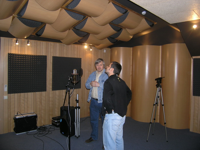

Измерения акустики помещений до и после размещения полуцилиндрических диффузоров специалисты нашей компании конечно же проводили и в маленьких студиях и в больших телевизионных павильонах (на объектах, которые мы проектировали).
Выбор конструкции диффузора зависит от опыта проектирования и поставленной задачи.
Если диффузор будет герметичным (с закрытыми торцами), то он будет более активно поглощать средние частоты.
На фото процесс настройки тон-зала на одном из наших проектов.
