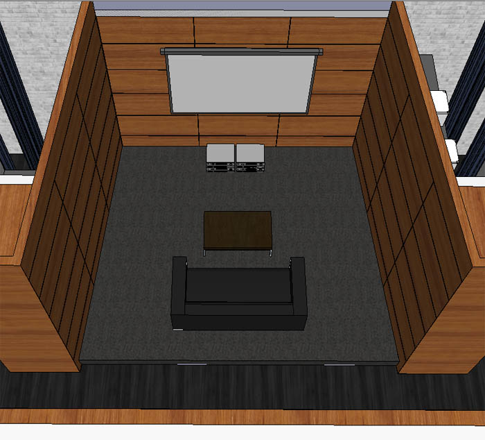

Добрый день, Андрей и остальные уважаемые форумчане.
Пытаемся построить в офисе комнату для прослушивания (будет встройка 7.1 и корпусная акустика 5.1). Фото ниже.
Комната проходная, оставшуюся тыловую часть сзади при прослушивании будем закрывать с двух сторон плотными шторами.
Габариты комнаты (ШДВ) 3800х4900х2550мм. Стены не параллельно, ширина у задней стены 3900мм.
Вопрос первый - насколько критично, что размеры несколько отличаются от "идеальных" (золотой кубоид)? Комната все равно же получается прямоугольной.
В местах первых отражений и на задней стене предлагается повесить диффузор Шрёдера.
Вопрос второй (основной)- из чего строить эти стены и потолок? Планировали из 2х слоев гипсокартона разной толщины (скажем 9 и 12,5) по деревянному каркасу и звукоизоляцию во внутрь.
Либо даже в 2 слоя такую конструкцию, чтобы толщина была минимум 100мм (для врезки встройки). Между потолком комнаты и потолком помещения - пустота 20-25см (будет идти вентиляция).
Вопрос третий - каким материалом выполнить финишную отделку? Просто покрасить гипсокартон? Дизайнеры предлагают нарезать панели из МДФ или ЛДСП - но подсознательно кажется, что это не лучший вариант с точки зрения акустики (хотя выглядит красиво).
Вопрос четвертый - подиум лучше (для звука) делать на деревянном каркасе либо же из кирпича или сибита или бетона? На нем будет ковролин (с коротким ворсом), плюс отдельно положим ковер с длинным ворсом перед диваном.
По мере обсуждения еще буду уточнять, сейчас перечитал, что написал достаточно сумбурно получилось.
Это не комната, а часть некоего большого помещения. Если отделить часть помещения шторой, даже плотной, с акустической точки зрения помещение не уменьшится и не поменяет свою площадь и объем. Поэтому советовать пока нечего... :)
Почитайте статьи по ссылкам http://acoustic.ua/img/pdfs/pdffile_180.pdf и http://acoustic.ua/img/pdfs/pdffile_781.pdf

Андрей, спасибо за ответ. Эти материалы читал, но еще раз посмотрю.
По другому сконфигурировать помещение у нас нет возможности, если ставить двери или перегородки, не совсем удобно будет.
Если сделать скидку на эти проходы (если можно), все же остается открытым вопрос - из чего строить перегородки и каким материалом отделывать?
Спасибо за ответ заранее!

Перегородки можно спокойно строить по гипсокартонной технологии с облицовкой ГКЛ х 2.
Отделка должна обладать акустическими свойствами, адекватными требованиям, предъявляемым к подобным помещениям.
Если помещение не будет замкнутым, то рассчитать акустические характеристики комнаты не представляется возможным. Необходимо просто "на глаз" использовтаь звукопоглощающие материалы на стенах и на потолке. Это могут быть акустические панели Heradesign, перфорированные гипсовые плиты Кнауф, акустические панели из МДФ Topakustik, панели из акустического поролона Mappysil и т.п. Выбор определяется дизайном и акустической целесообразностью. Рекомендовать точный выбор материала на форуме не представляется возможным.
