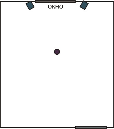

Посоветуйте пожалуйста расстановку мониторов в контрольной комнате.
Высота потолка = 2,60
Есть два варианта расстановки: вдоль длинной стены или вдоль короткой. Как правильно расставить?
PS: мониторы "расставлял" при помощи онлайн калькулятора.
Контрольная комната 2.jpg (38.68 KiB) Viewed 50930 times
Контрольная комната.jpg (37.72 KiB) Viewed 50930 times

Re: Контрольная комната: шире или длиннее?
Postby Андрей Смирнов » 21 Aug 2012, 08:52
расстановка мониторов по онлайн калькулятору предназначена для комнат прослушивания, а не для студий, для которых действую немного другие правила.

А если в принципе, то правильная расстановка мониторов должна быть в доль короткой стены?
PS: на калькуляторе расчета приемлемых размеров помещения ширина должна быть меньше длины...

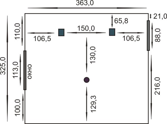

Postby Андрей Смирнов » 21 Aug 2012, 12:05
Andric wrote:А если в принципе, то правильная расстановка мониторов должна быть в доль короткой стены?
Совершенно верно. В нормативных документах по строительству студийных контрольных комнат (European Broadcasting Union, Technical Recommendation R22-1998) поперечное расположение даже не предусмотрено.

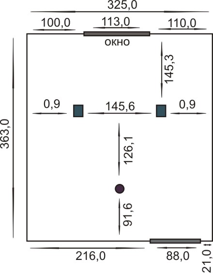

Postby Andric » 21 Aug 2012, 21:17
Расставил мониторы по рекомендациям из вашей ссылке, и уменя получилось вот такая картинка(в прикрепленном файле). Это нормально если мониторы вплотную к стене?

Postby Андрей Смирнов » 22 Aug 2012, 09:16
Andric, строительство студи не сводится только к расстановке мониторов. Есть определенные правила и нормы, регулирующие кроме расстановки мониторов (в зависимости от их конструкции) ещё и определенные пропорции помещения, его площадь и объем, акустические условия для правильного мониторинга etc. Когда какие-либо условия не выполняются, например, в данном случае очень маленькие размеры помещения, а работать надо, то необходимо идти на какие-то компромиссы, что всегда достаточно трудно. В данном случае идеала не получится по-любому, поэтому необходимо пробовать различные конфигурации и варианты расстановки и "слушать" в каком случае будут наименьшие искажения. Из-за небольших размеров комнаты применять в акустической обработке какие-то "концепции" смысла не имеет, надо просто заглушить помещение в широкой полосе частот насколько это возможно и постараться полностью исключить влияние всех ранних отражений звука.

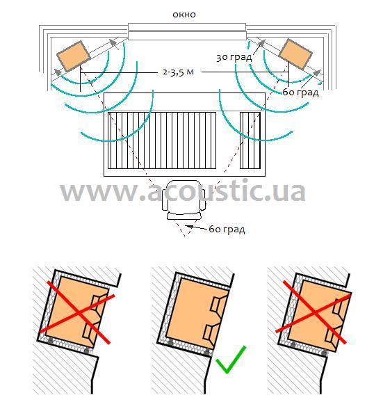

Postby Андрей Смирнов » 30 Aug 2012, 09:39
Привет, DAZZER, почему-то пропустил твое сообщение, сорри :)
У Андрика в исходном помещении нет никаких ниш, поэтому на его вопрос об их устройстве я ответил положительно. При этом подразумевается, что ниши должны быть выполненены в дополнительных облицовках фронтальной стены с определенным углом наклона. Установка мониторов в эти ниши должна происходить по принципу Flush Mount, т.е. заподлицо с поверхностью новых облицовок.
В твоем случае ниши уже есть и они несимметричны к сожалению. Но все-равно более оптимальная ориентация домашней студии в твоем случае это "справа налево" и установка мониторов в непосредственной близости от существующих ниш, которые в этом случае можно будет оформить в качестве поглотителей (НЧ или широкополосных).

Postby Андрей Смирнов » 30 Aug 2012, 14:25
C начала необходимо выполнить во фронтальных углах комнаты облицовки, например, на основе ГКЛ, ДСП, МДФ или ОСБ общей толщиной 20-25 мм. В этих облицовках следует сделать ниши под мониторы. Внутреннее пространство облицовок должно быть задемпфировано акустической минеральной ватой. Мониторы должны быть смонтированы заподлицо с облицовкой (Flush Mount). В нижней и в верхней частях облицовок должны быть предусмотрены отверстия для вентиляции мониторов.

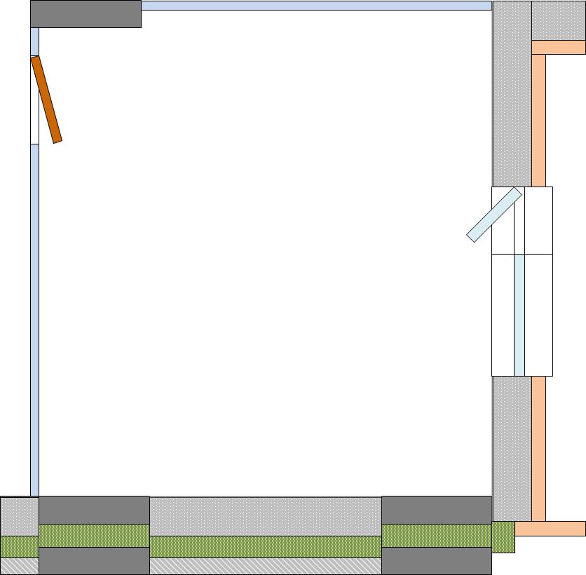

Postby 13bit » 23 Aug 2017, 23:01
Приветствую всех, хорошо, что нашел эту тему. У меня схожая ситуация (4,1 * 4,4), но с окном+балконом и дверью напротив друг друга. Какие могут быть советы расстановки АС в этом случае? Я пока замеры сделать не могу в разных местах, и хотелось бы опираться на ваш опыт (Андрей, DAZZER). Точнее делал с расстановкой "снизу" по толстой стене, если смотреть на рис. прямо, но не уверен что все верно сделал. Мод там везде хватает).
Стены из разнообразных материалов, тут спрашивал уже про свои стены. Более твердые - темнее, зеленый - вата.
Наверно, ставить АС просто по ширине, которая лишь чуть короче длины, не беря во внимание окно и дверь (по бокам), нельзя. Видел тут и в других темах советы по расстановке у окна...

Postby Андрей Смирнов » 27 Aug 2017, 16:12
Акустически ваша комната квадратная, а не прямоугольная, поэтому расставляйте мониторы исходя из удобства эксплуатации и эргономики.
Почитайте по сабжу по ссылке http://www.acoustic.ua/img/pdfs/pdffile_781.pdf а также http://www.acoustic.ua/recommendations/179
