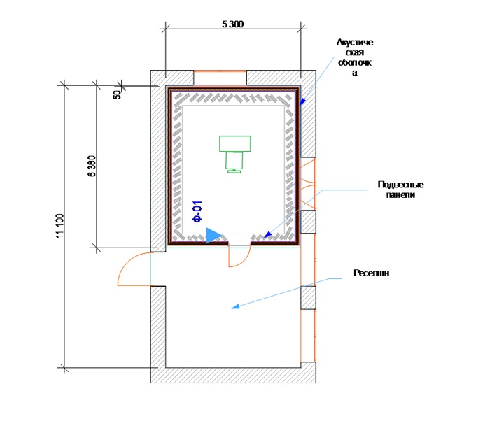

Имеется помещение, распологающееся на третьем этаже кирпичного здания (толщина стен 60 см, высота помещения 3 метра). В наших планах использовать часть этого помещения в качестве контрольной комнаты с высоким фондом звукопоглощения ,а другую часть для ресепшена. Имеется бюджет в размере 3500 $ для воплощения проекта в жизнь.

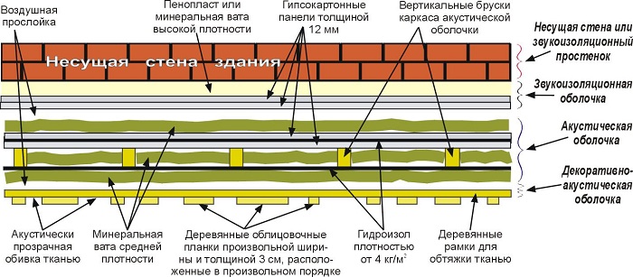

На плане акустическая оболочка представляет собой сэндвич по книжке Ф.Ньюэлла. Пол не обрабатывается. Развязкой акустической оболочки с полом служит прослойка Sylomerа, подходящего типа.
Вопрос: 1) Из чего лучше сделать разделительную стену между ресепшеном и контрольной комнатой? Можно ли ее оставить в виде акустической оболочки, чтобы ресепшн выполнял роль воздушной прослойки от капитальной тыльной стены?
2) Имеет ли смысл всё это при работе на мониторах Yamaha HS 80 c мощностью 120 Вт, будет ли отклик и возбуждение оболочки?

Postby Андрей Смирнов » 27 Jul 2012, 15:32
Указанная акустическая оболочка сама по себе не обладает сколько-нибудь значимой звукоизоляцией и является дополнительной конструкцией для существующих стен. Поэтому какую-то перегородку между контролем и ресепшеном строить надо. Поскольку требования по звукоизоляции ограждений для студийных помещений не менее 60 дБ, то такая перегородка должна быть кирпичной и толщиной не менее 250 мм.
Необходимо отметить, что в приведенной схеме есть кране вредная ошибка, связанная с переводом. Звукоизоляционная оболочка ни в коем случае не должна закрепляться на стене с помощью пенопласта, это приведет к радикальному снижению звукоизоляции. В оригинале ГКЛ наклеивается на специальную полиуретановую пену средней плотности.

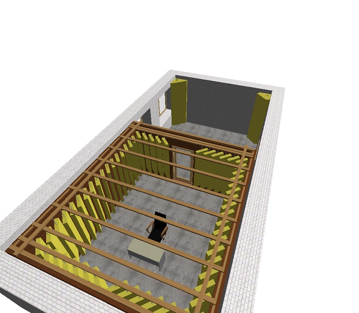

Звукоизоляционная оболочка устанавливаться не будет, дело в том, что не стоит вопрос о такой звукоизоляции, в приоритете добиться максимального поглощения на НЧ.
Если исходить из того ,что теоретически расстояние между акустической оболочкой и капитальной стеной прямопропорционально поглощению на НЧ, то значит ли это то,что помещение ресепшена (при возведении перегородки в виде акустической оболочки) выполнит роль такого расстояния (этакая бас ловушка с функциями ресепшна длиной 4,72 м :D )? Будет ли это работать на практике?
И всё таки примерно какой мощности мониторной системы будет достаточно для того чтобы задуманная конструкция массой 4,5 тонны работала?

Postby Андрей Смирнов » 01 Aug 2012, 14:26
При наличии такого большого количества НЧ поглотителей влияние объема ресепшена не будет столь существенным.
